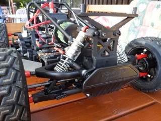

Skulle inte köpa någon mer rc-bil just nu.
"Men"
råkade spana in Franks MCD baja 1000 och fastnade direkt.
Var ju bara 6 mil hemifrån så bara åka ner och slå till.
Framtidsplaner är inte klara då jag impulsköpte denna.
Till lite bilder då...
"Men"
