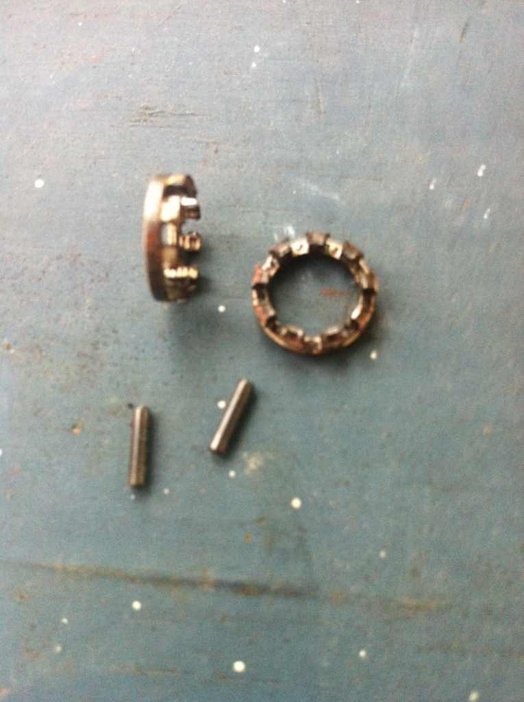

Post by KaptenMagnus » 12 Jun 2013, 20:26
Humm rätta mig gärna om jag har fel. Men ett kolvbultslager ska väl inte vara delat. Jag tycker det saknas lite material.
Re: Kaptens 5t
Post by Robban » 12 Jun 2013, 20:34
Aj aj aj! Det där har jag inte sett förrut!
Måste vart nåt materialfel på det där.. Det va nya grejjer i den där spisen..
Fan va träligt :(
