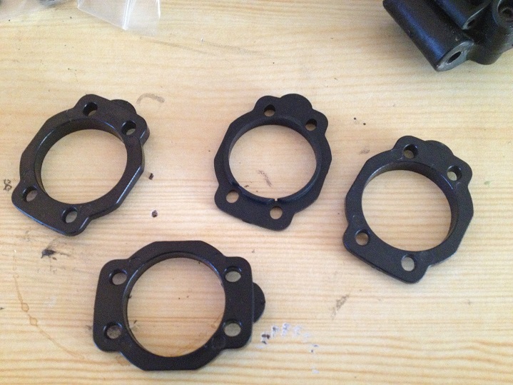

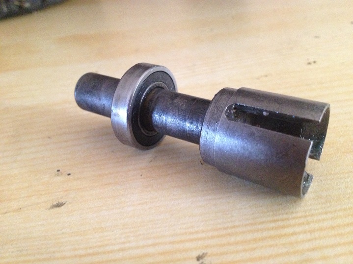

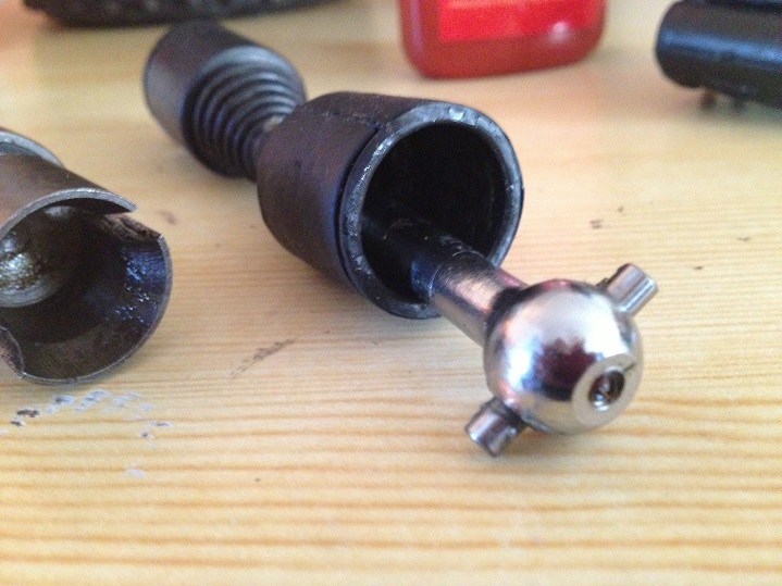

Lite service o genomgång och det fanns mer att loctita på den såklart. pinnarna till drivaxlarna tex. Bra o skruva lite med så jag lär mig bilen. :) Halva nöjet för mig.. ;)
Måste erkänna att det är skoj att köra Baja... :oopsboard:
Varför fick jag med extra såna?? Brukar det gå sönder??
Det är för att kunna ställa olika grader på to in på bakhjulen.

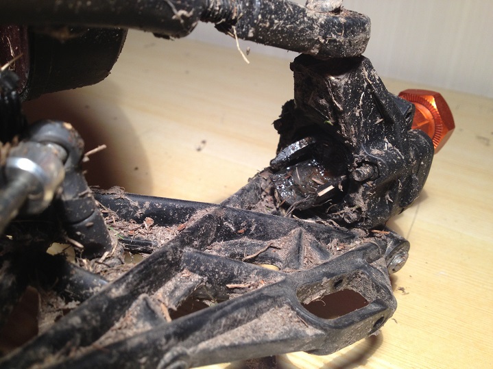

O nu har pärlan gått sönder första gången.. Efter en duktig praktvurpa på sådär en 6 varv så slutade resan i ett hyggligt hårt träd, efter detta så hade jag spräckt en yttre drivaxel "vet ej korrekt namn på denna del faktiskt" men se bild så förstår ni. Om detta är pga dålig kvalitet eller ej låter jag vara osagt då vilken bil som helst kan gå sönder efter denna vurpa.

Lol har drivkoppen spruckit rakt igenom? :hmm:
Dem verkar väl inte vara bästa kvaliten på en geniun HPI heller, mina var rätt slitna när jag plockade av dem pga böjd drivaxel... :lol2:

Kan ju låta konstigt, men det där ser jag som ett gott tecken faktiskt....
För att hjulaxeln ska spricka krävs antingen att dogbonet går av och kilar sig emellan, eller att plasten flexar så mycket att det helt enkelt bryter isär den.
Om dogbonet är helt, tyder skadan på det senare, vilket skulle innebära att plasten faktiskt håller bra för en sån smäll.
Kan säga att min första Rovan jag köpte troligtvis hade tappat hela yttre hubben, med tillhörande halva länkarmar och andra delar sprutande åt alla håll.....
