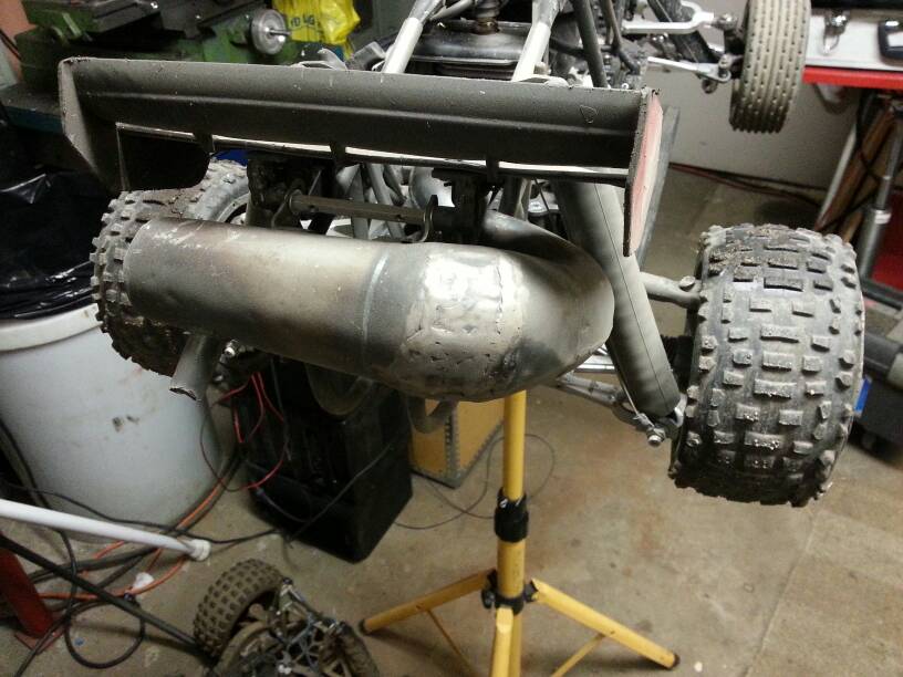

Bestämde mig för att rätta till pipan idag.
Den hade ett gäng elaka märken och dessutom var hela pipan ihoptryckt så den inte passade på bilen .
Re: Sv: Dave´s 5B SS Castrol Edition
Post by Dave » 06 Apr 2013, 18:45
Det började bra när jag punktade fast en M5 skruv med svetsen och värmde med gasol medan jag masserade ut bucklorna med en glidhammare.
Sen visade sig plåten vara för tunn och jag ryckte sönder pipan.
Nåja, snittade upp den med Dremeln och bankade skiten så hyffsat jag orkade....
Post by Dave » 06 Apr 2013, 18:49
Besvärligt att svetsa så tunn plåt utan att ha plåtbitar att testsvetsa i för att ställa in svetsen.
Nåja, nu är den iallafall monterad på bilen och får duga åt mig.
Funktionellt men knappast snyggt !
Post by Dave » 06 Apr 2013, 18:54
....och givetvis är den provkörd....
Med 8k fjäder blev den helt ok faktiskt.
Betydligt bättre botten än jag trodde från bänkningen.
Körde slut på ett par Badlands och njöt i fulla drag trots vädret....
Det började SNÖA när jag precis startat den !
:curse:
En förebild och en efterbild
