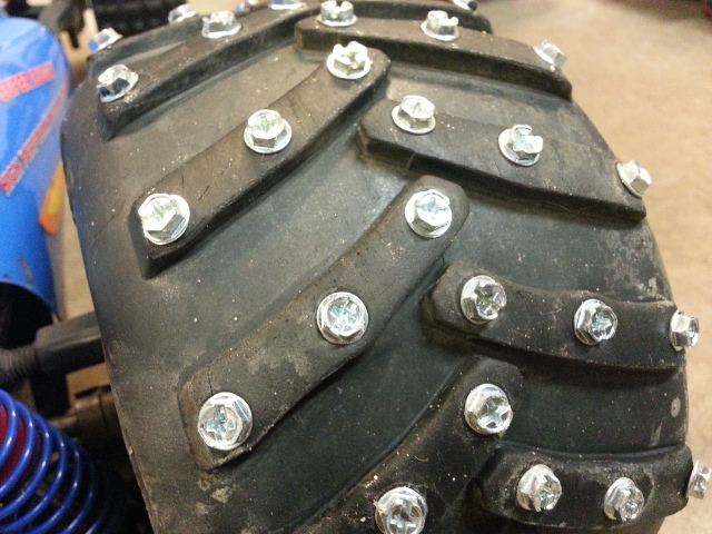

Köpte ett par burkar med skruv på tema liknande coldcutters,som jag skruva in i monster däcken
Monterade dom på min 4wd buggy o körde på snö o is, ,vilket grepp!
Betta så jävligt att jag körde sönder vingen på wheelesar, funkar bra mao!
Go big or go home!

Bra tips :thumbsup:

29:90kr för 250st mot ca 200kr som coldcutters kostar är ju taget
108st i varje däck drog jag i

Kört sama setup i min FG MT två år utan problem....

Greven:blir däcket sämre sen när man har tagit bort skruven?

Nä inte va jag märkt..då är endå mina däck 6-7år gamla men inget märkvärdigt slitage pga dubbarna..
