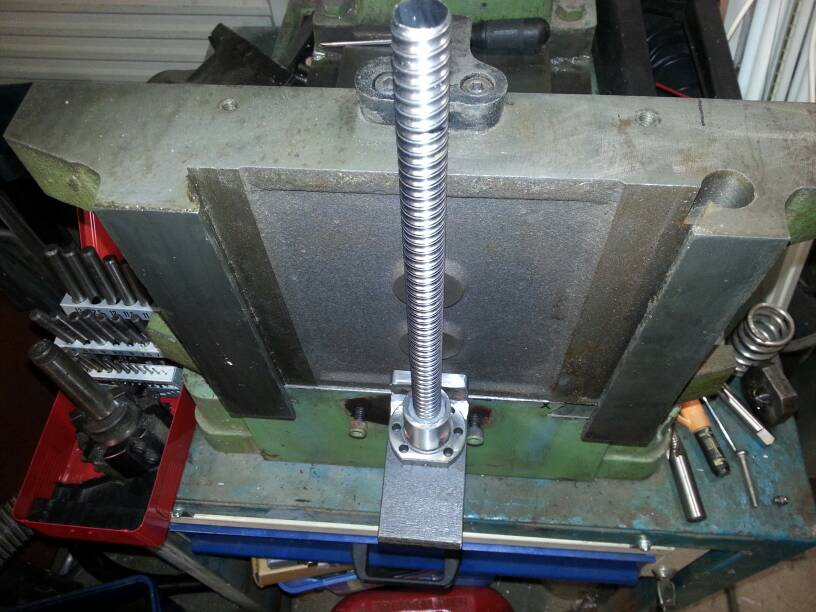

- Posts: 11712
Bra dag !
Mycket tid har gått åt till mätande och funderande idag.....
Nu skulle ju kulmuttern mätas in och monteras.
Visste ju var jag ville ha ut kulskruven nånstans, och för att kunna ha med mig det måttet när jag plockar bort sliden.

- Posts: 11712
Nu hade jag målet klart.
Dags att börja mäta.
Detta moment visade sig utomordentligt besvärligt !
Mitt fina 10mm vinkeljärn visade sig inte vara 100% i vinkel !
Det fick bli manuell hantering av den tills den var riktig.
Löjligt mycket jobb för nåt som hade tagit 3min i fräsen... ^^
Riggade lite aluminiumbitar för att kunna justera den i en ledd i taget.
När jag hade fått ut måttet på var muttern skulle sitta, skulle de 6st M5 hålen borras och gängas.
Återigen ett rent förjävligt besvärligt moment, men det funkade bra med lite tålamod....

- Posts: 11712
När detta var gjort kunde jag dra fast alltihop och rotera kulskruven för att se att det inte spände i den i nylonplattan.
Det gjorde det ju såklart !
Isär med skiten igen, gå på med filen igen !
Fick upprepa detta 2ggr och sen var jag nöjd. Kulskruven gick lätt och fint och stretade inte emot nämnvärt.
Provmonterade delarna och det känns riktigt bra än så länge !

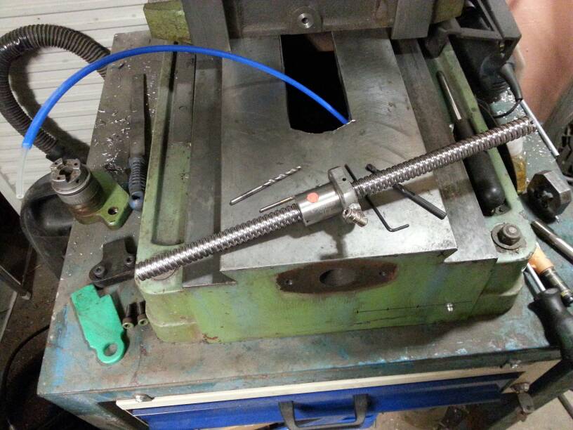

- Posts: 11712
Pillar lite med smörjningen av kulmuttrarna och sliden idag.....
Nån som vet vad det ska vara för smörjmedel till kulmutter resp. sliden ?
Antar att någon typ av fett till muttern och gejderolja till sliden ?
Men vad ska det vara, och var köper man detta ?

- Posts: 11712
Har mest fjantat runt i verkstaden och funderat.....mäter lite.....funderar lite....
Nu var det dags att ta tjuren vid hornen.
Med uttrycket "Fläk dig ! -Jag vill umgås !" flippade jag upp fräsbordet på arbetsbänken och våldförde mig på det med brutal och hänsynslös mätning.
Fick då svaret på varför den varit lite trög att manövrera i ändlägena då skruven skiljde sig 3,2mm i höjd mellan höger och vänster sida. Dessutom "skrevar" X-rörelsen 0,55mm från fullt höger till fullt vänster (500mm), vilket innebär att fanskapet fräser ett parallellogram eller en romb när man kör en axel i taget.....
Finns det någon kompensering för detta i Mach3 ?
Annars är jag rädd att projektet stannar här......
