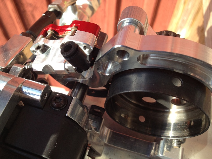

Det behövs inte vara skivbromsar runt om på den men visst ger det fördelar då man kan välja att få bakbromsen att låsa lite tidigare för att kunna sladda in bilen i kurvor.. Jag hade skivor runt om men tröttnade på att ha dom bak då dom satte igen sig hela tiden med skit och tappad bromsverkan som följd.. Nu kör jag Hydral bromsar fram och en hydralbroms som sitter inne vid huvuddrevet sk "crosshydro" broms. (se bild) och det funkar strålande med riktigt effektiv broms som utan problem låser hjulen oavsett underlag.. Det finns även en typ av envägsdiff fram att köpa så bilen ska styra in i kurvor likt en 2wd bil och då är det helt nödvändigt att ha skivor fram då det blir frihjul fram då gasen släpps... http://rc-car-online-shop.de/shop/en/pr ... s-set.html
