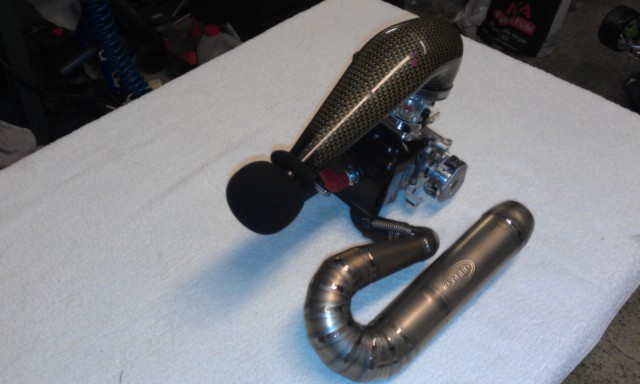

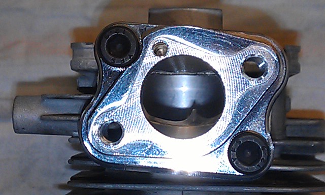

Idag blev det ett gäng timmar i garaget. Jag matchportade bakelit distanserna med insulatorn sedan fick motorn ny kolv,kolvring,kolvbult,kolvbultslager,knaster,cylinderpackningar,Tändstift, insulator,förgasare,ny renoverad koppling och ett nytt pinjong drev. Monterade även det nya pipfästet. Ett problem uppstod när jag skulle montera titan pipan, jag måste kapa bort och flytta fästena för fjädern som håller ihop pipa med kröken för den tar i en kolfiberförstärkning i chassit. Det får inte gå för enkelt!

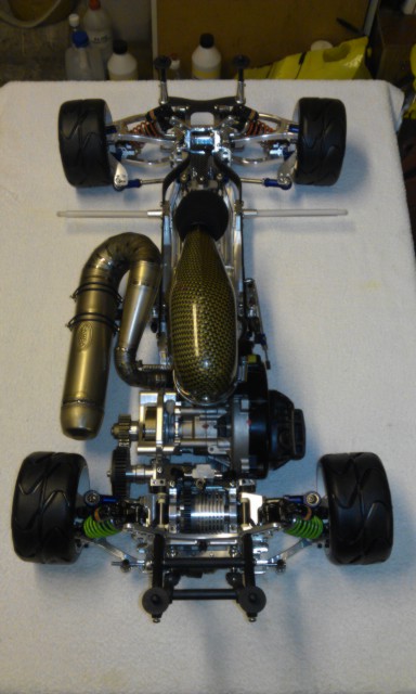

Post by corvette » 25 Feb 2012, 21:16
Motorn monterad i bilen.
