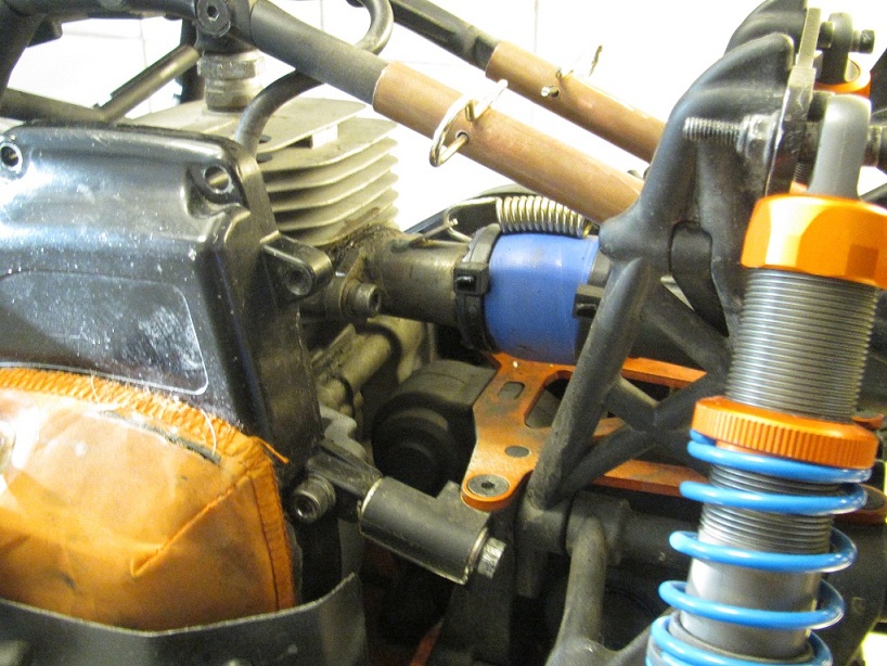

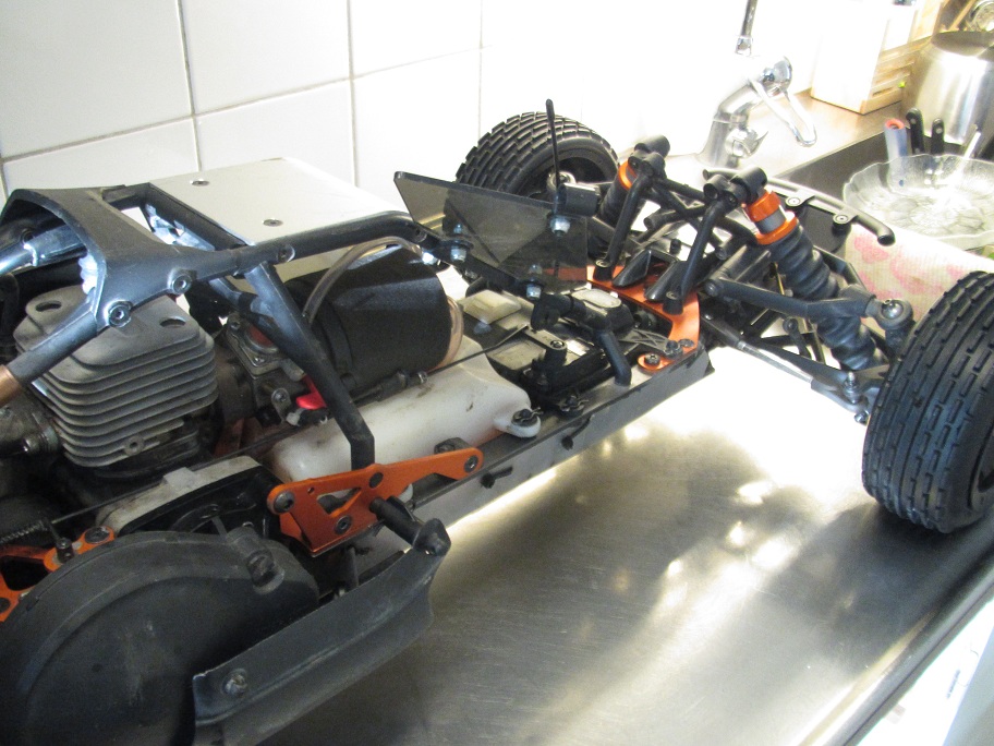

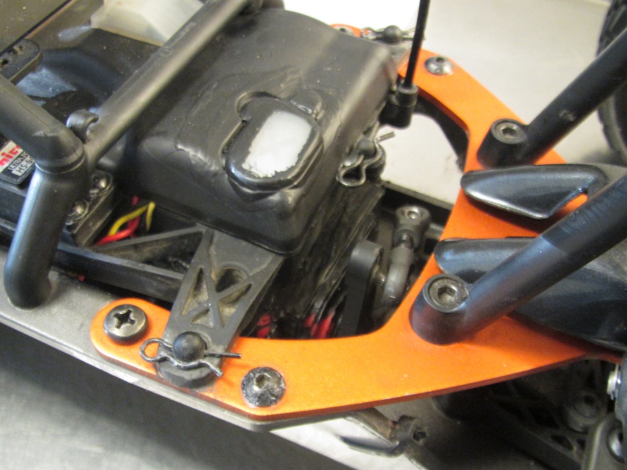

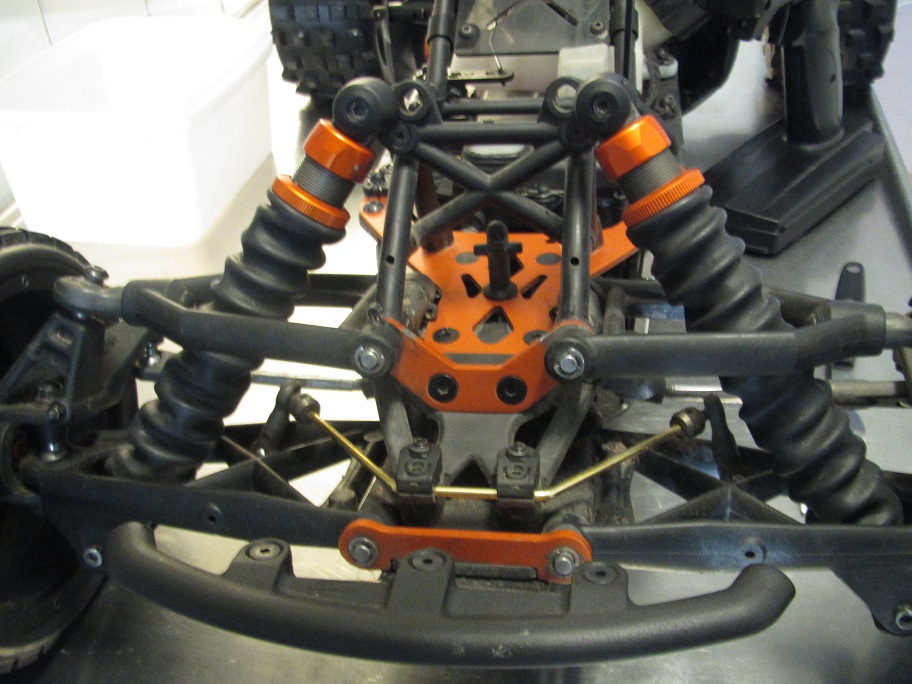

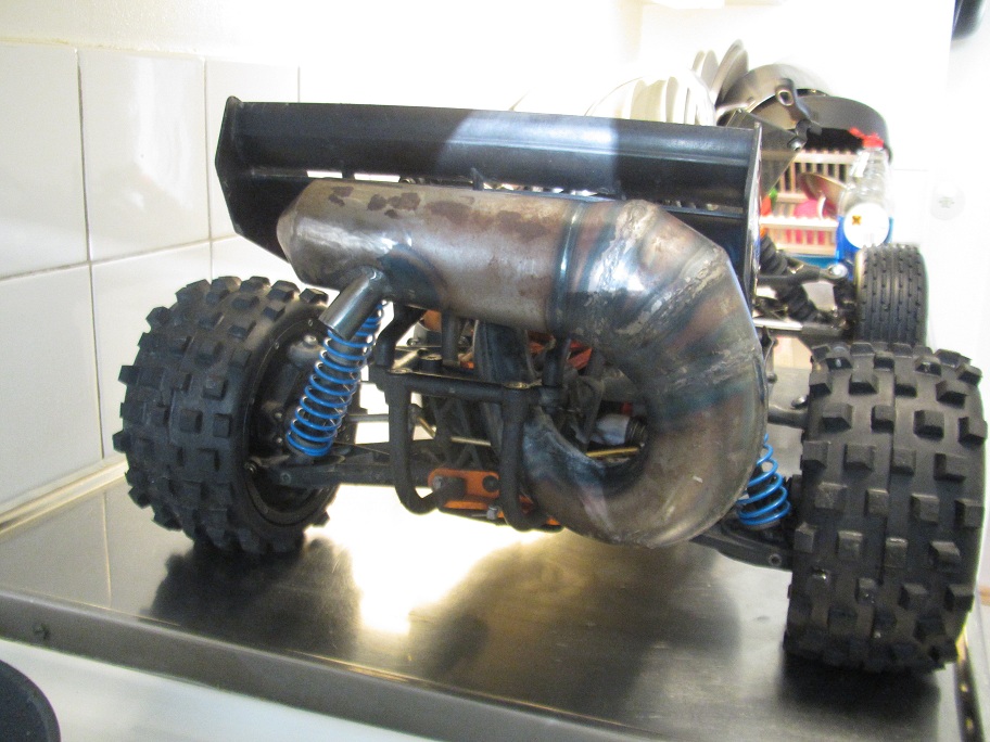

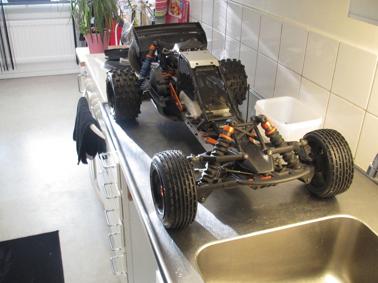

Sådär, det var bilderna jag tog. Fick med en Futaba 3pm Megatech 2.4ghz massa outwears filter och dragstart några bärarmar, hostile mx däck, samt orginal däcken som är nya. Bränsle slangar Orginal servo osv osv.
Har en fråga genast.

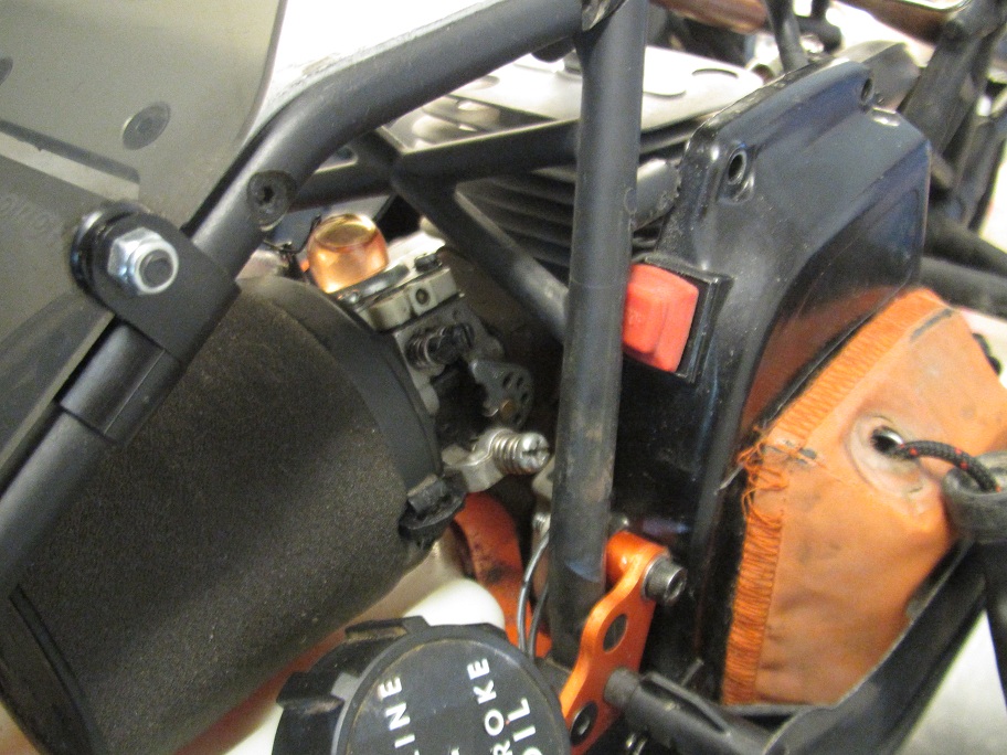

Vad är den röda spaken på höger sida om förgasaren? Är det choke? Plastbubblan som sitter uppe på förgasaren man ser är fylld med bensin nu. Är inte det choken?
Har starka funderingar på att riva isär hela motorn och förgasaren så man lär sig vad allt är.
Skriv om ni ser något som ser konstigt ut eller vad som helst.
/Kenth

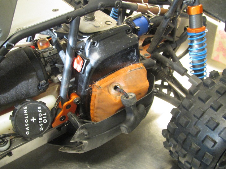

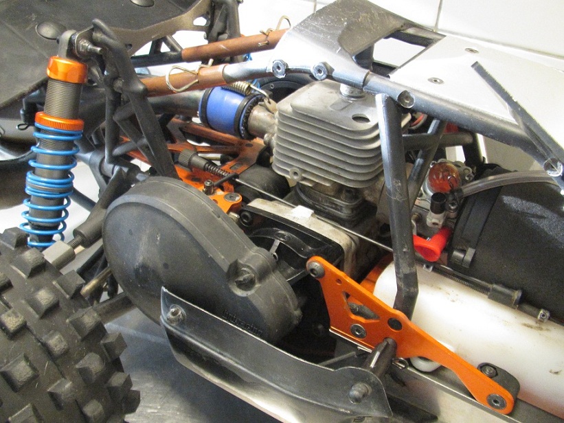

/Kenth

den röda spaken är choken, bubblan uppe på förgasaren är till för att få upp soppa till förgasaren
för att starta motorn gör du enligt följande, pumpa på bubblan tills du ser att soppa rinner genom den översta slangen, sen ställer du choken så att den pekar neråt, drar tills du hör att motorn är påväg att starta, ställer choken horisontellt , drar tills motorn går igång
nu vet jag inte varför den tidigare ägaren har kört utan kåpan över motorn
sen ser dragstarten lite slapp ut

Den röda spaken är choken och bubblan är primern. Det finns 2st nålar, ena är lågfart den andra är högfart. En bra utgångspunkt på inställning är låg 1,25 och hög ca 1,5 varv från stängd.
När du ska starta en sådan motor trycker du på primern tills du får upp bensin i den och slangarna är fyllda, dra ner choken och ryck tills motorn tänder till. Dra sedan upp choken och dra igen, då kommer det inte vara nårga problem med att starta den. Lyckas du sura ner motorn kan den vara riktigt knölig att starta. Ta då bort stiftet och soppa slangen under förgasaren, sedan är det bara att dra ur soppan.
