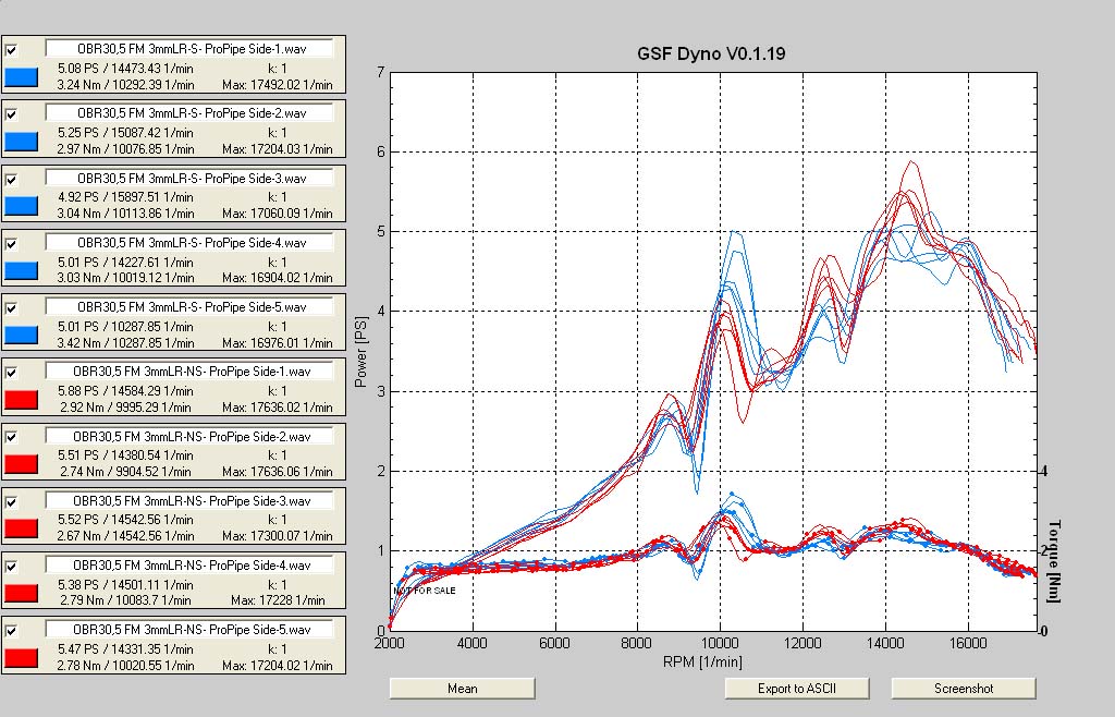

Då var bänken testad för första gången på allvar !
Nu var det inte "Bash-Day" utan "Dyno-Day" på schemat, och Bjuggen, Malte och Robban gjorde ett litet besök idag för lite skitsnack och allmänt flummande !
Fick klämma lite på Maltes Losi 5IVE-T och jisses vilken trevlig maskin det verkar vara !
Kan nog bli giftig i valfri håla framöver !!!
Skitkul hade vi iallafall, även om vädret knappast var till vår fördel, och att det krånglade lite med det mesta.
Något som verkligen kunde ha fått tråkiga följder var när metallbiten på generatorn som är till varvtalsgivaren lossade runt 15000 rpm och visslade förbi Bjuggens hörselskydd.....
Det var inte förrän efteråt vi såg märket i takfoten på garaget som man insåg rörelseenergin i den lilla plåtbiten.
Nu gick allt bra, och vi hann bänka en OBR FullMod 30,5cc med 3mm LongRod ihop med en dämpad ProPipe och en odämpad.
Här är resultatet !
De blå kruvorna är dämpad pipa och de röda odämpat.
EDIT: FELAKTIG KURVA, SE SENARE I TRÅDEN !

Lägger till referensen med nedrullningen också.
Så man ser att allt räknas med samma formel.
Re: Motor Benchmark
Kan det stämma? Är det inte lite låga värden?

Lusse wrote:Kan det stämma? Är det inte lite låga värden?
Re: Motor Benchmark
Allt i USA är stort Lusse... Kanske lite "för" stort ibland
Re: Motor Benchmark
Skoj att få se pappret äntligen! Snyggt jobbat David!

Re: Motor Benchmark
Verkar ju vara bra flås i den motorn!
Är det en ny, eller är det den han kört med innan? Var det den 'någon' bättrade på i höstas kanske..?
Malte har så många köpe-motorer, så det går inte att hålla reda på dom
Har du ändrat något på bänken så kuran blivit bättre nu, eller är det bara annan motor som gjorde det?
Re: Motor Benchmark
Denna motor är köpt begagnad på HBF och har enligt uppgift rullat 4-5 tankar. Svårt att verifiera givetvis...
Den som är Finn/OBR förbättrad är inte uppstartad ännu.

Re: Motor Benchmark
Malte wrote:Skoj att få se pappret äntligen! Snyggt jobbat David!
Ja nu är det bara resten kvar
Jag har finjusterat kurvan lite till, och nu körde vi med en annan koppling också......kan mycket väl vara min gamla koppling som var helt slut som ställde till det lite.....Rallyfinnen wrote:Verkar ju vara bra flås i den motorn!
Det finns ju material till en teflon-koppling till som jag tänkte svarva till !
Den jag gjorde åt dig har hållt hyffsat eller ?

Re: Motor Benchmark
Ok, du justerade filtreringen då antar jag? Hade du samma som mig innan? Man kan ju alltid justera ner den lite igen ifall man vill se nyanserna lite bättre, kan vara bra om man labbar med små ändringar men kan vara nyttigt när man jämför pipor också. Men det är ju bara att ändra värdet och öppna svepet igen, så har man det.
Jo, teflonkopplingen har funkat bra, lite gränsfall med 1:8 avgasfjädrarna bara, tomgången måste vara rätt låg för att den inte ska släpa i. Jag tycker der funkar helt ok med standardkoppling med extremt mjuk fjäder också.
- Posts: 11652
Re: Motor Benchmark
Rallyfinnen wrote:Ok, du justerade filtreringen då antar jag? Hade du samma som mig innan? Man kan ju alltid justera ner den lite igen ifall man vill se nyanserna lite bättre, kan vara bra om man labbar med små ändringar men kan vara nyttigt när man jämför pipor också. Men det är ju bara att ändra värdet och öppna svepet igen, så har man det.
Nej jag rörde inte filtreringen....den står kvar på 0.3s, men jag trixade med "CD Value" för att få kurvorna att komma närmare 0-linjen......
Ska kika på kopplingen lite.....kan ju hända att det var så enkelt som att den inte var balanserad......
