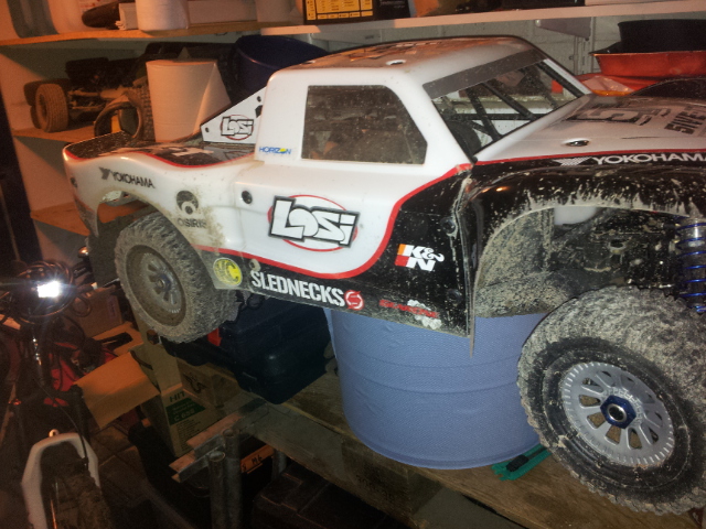

Hej.
Här är den på allmän begäran (iallafall min egen) Hippen 5iveT.
Fick den levererad igår, så idag fick man ringa chefen och tala om att man hade annat att göra.
Har bytat motor, så nu sitter där en OBR fullmod 30,5cc med 990 förgasare och flippad koppling med
9500 varvs fjäder,i övrigt är allt annat orginal.
Har börjat köra in bil och motor pch det har väl blivit ca 30-40min.
Har följande att anmärka på.
Högt drevljud ? nästan så det tjuter i bilen.
Bakre dammasken till kardanen sönder, har ju i och försig aldrig fått dem att hålla på bajan eller.
Styrservot orkar inte svänga stillastående, men rtr servon brukar ju aldrig fungera särskilt bra.
Annars är jag mkt nöjd.
Här kommer lite bilder på en skitig bil för omväxlingsskull.
attachment=0]016.jpg[/attachment]
Japp, jag får bara in 2 bilder.

Jäkla smutsig den blir innuti, man behöver nog lite stänkskydd på den där :)

Får nog revidera mitt inlägg angående styrservot, troligtvis dåligt laddat batteri.
Skall ju dra 30kg på 6v och 40kg på 7,4. får nog bli ett sådant på gasen också och en
lipo acc i bilen, så borde det ju fungera betydligt bättre.
Lite mer stänkskydd skadar nog inte att montera, å andra sidan kom det mesta in i
bilen när jag kasade upp och ner genom en vattenpöl.
Damasker finns där bara 2st (ingående till fram å bak diff), men de kommer inte att ersättas,
fungerar ju utan på 1/8:orna.
