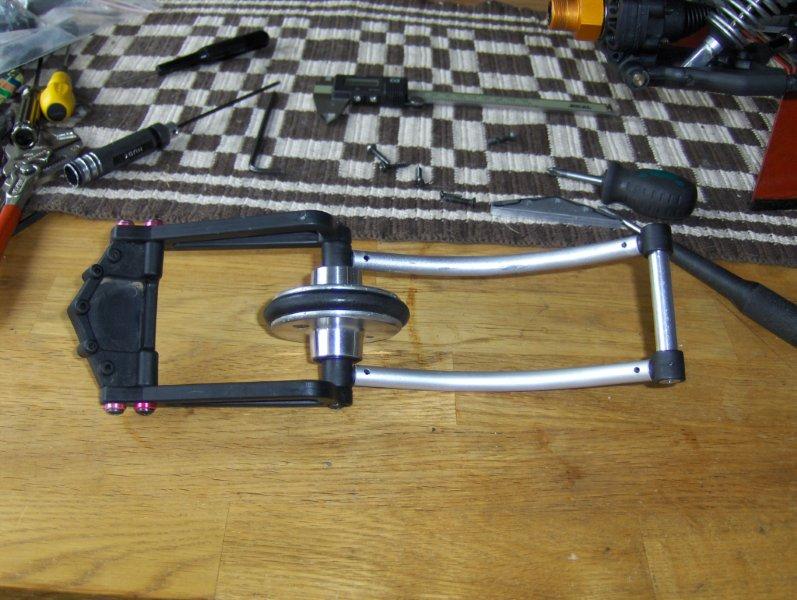

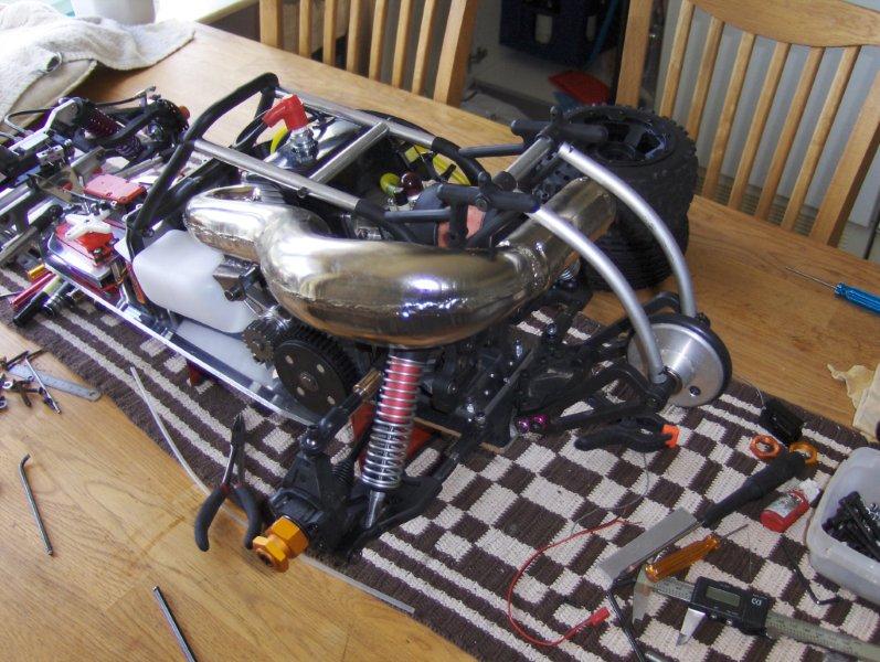

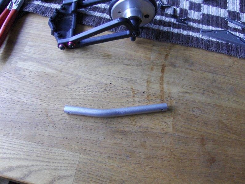

tjena fler bilder på bygget,eftersom jag kör med reed-ventil och jetpropipa fick jag lite problem,b.l.a fick inte originalfiltret plats,så det blev till att korta detta med 25mm, vidare så kunde jag inte använda min wheelie-bar, så jag fick plocka lite delar från min monstertruck,tog al-stagen från störtburen fyllde dessa med glasblästersand och värmde med varmluftspistolen och bockade till dem ,,,,,,

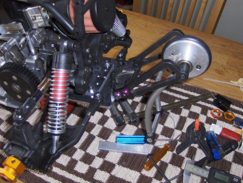

tjabba,så har man fått till det med bromsoken bak,väntar bara på skivorna,så snart kan det bli lite race med den,/jörgen

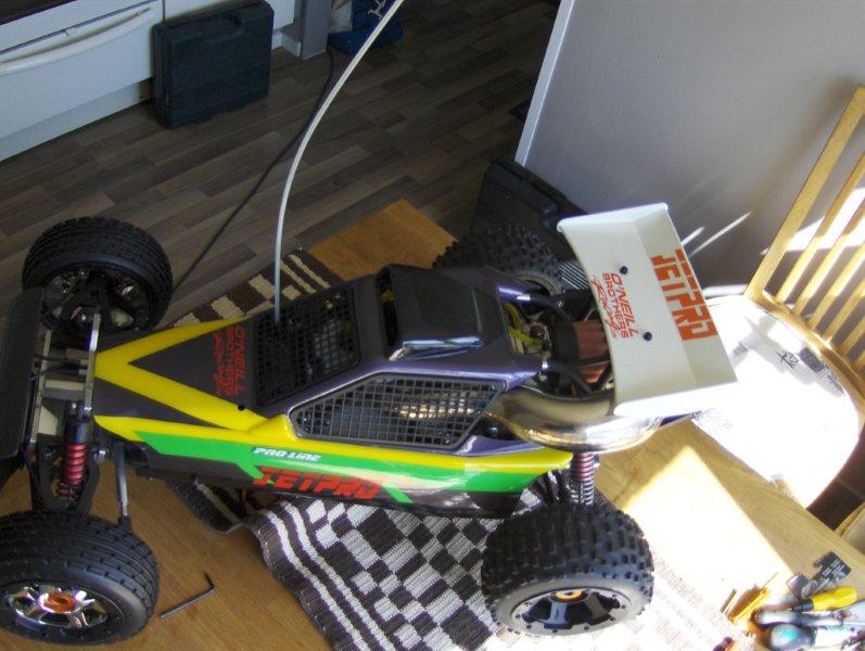

tjabba,,så nu börjar den att likna en bil!!!!!!!!!!!!! lite fler bilder,,,

groggen1 wrote:tjena fler bilder på bygget,eftersom jag kör med reed-ventil och jetpropipa fick jag lite problem,b.l.a fick inte originalfiltret plats,så det blev till att korta detta med 25mm, vidare så kunde jag inte använda min wheelie-bar, så jag fick plocka lite delar från min monstertruck,tog al-stagen från störtburen fyllde dessa med glasblästersand och värmde med varmluftspistolen och bockade till dem ,,,,,,
vad är det för inner diameter på dom alu rören?
