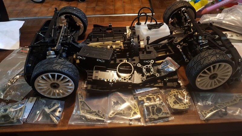

Då jag inte får kört min bensinbil så mycket så tänkte jag ge mig på att bygga en elbil istället.
Blir mycket att lära, sist jag hade elbil så var det nimh-batterier som gällde.
Beställde en mcd xs5 ft-spec som anlände idag.

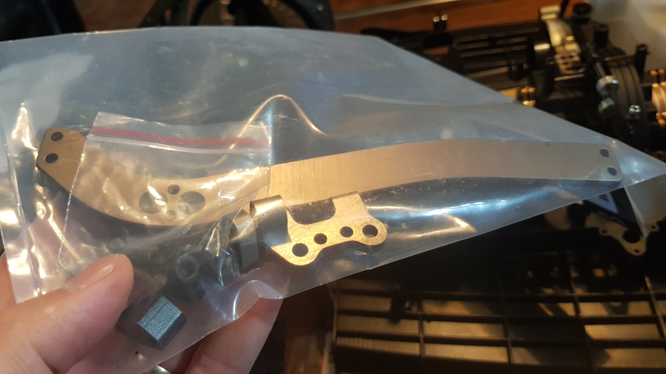

Visade sig att jag råkat beställa alu som redan fanns på bilen. :oopsboard: layshaft carrier och clutch bell carrier.
En bakre förstärkning verkar ha missat ett steg i tillverkningen med och inte fått trianglarna utstansade som de brukar vara.
Den är rätt tung jämfört med övriga.
Har motor, esc, batteri och servon kvar att införskaffa.

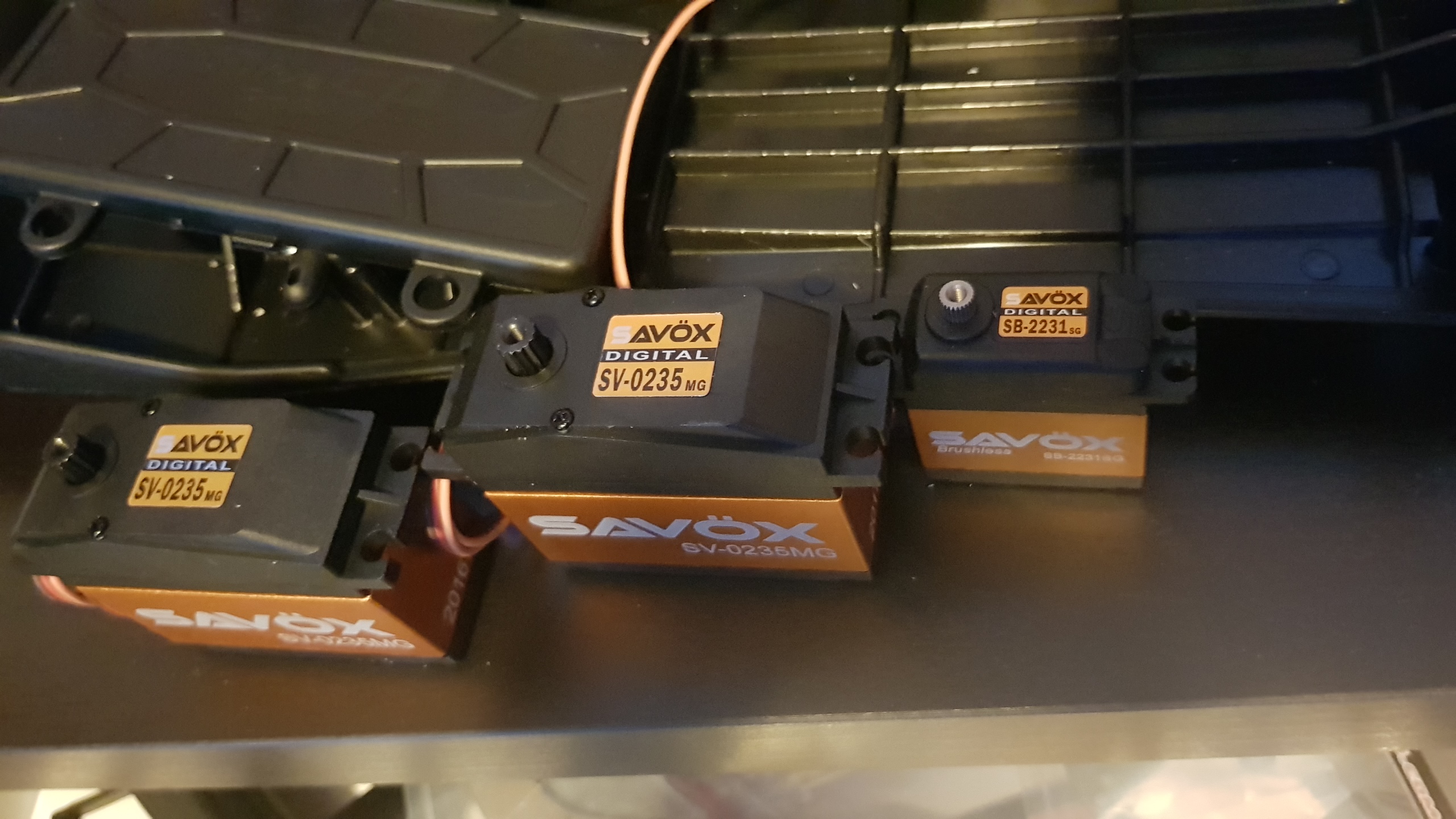

Servomässigt bör 1 st servo räcka. Du tar bara bort mittavdelaren och filar lite på plattan så får du i t.ex 1 st savöx 0235.

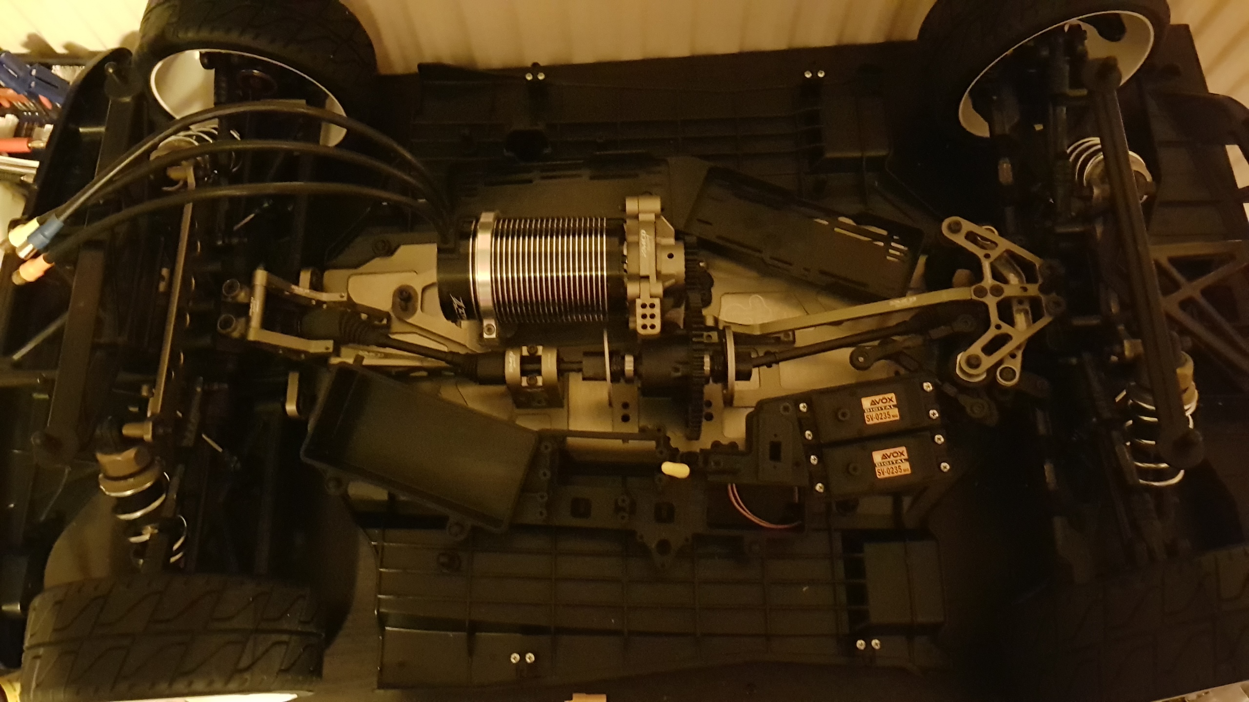

Det har trillat in lite nytt.
Styr och broms
Modelbau hade bra paketpris på motor och esc så det blev 70120 ändå.
Ztw 70120 och 300a esc
Skaffade en toptuning 70mm klämma från rc-car-online och plåtslagaren på jobbet bockade till en 1,5mm plåt i rostfritt stål för att få rätt höjd på den.
Har även kommit in ett par 4s accar, kontakter osv.

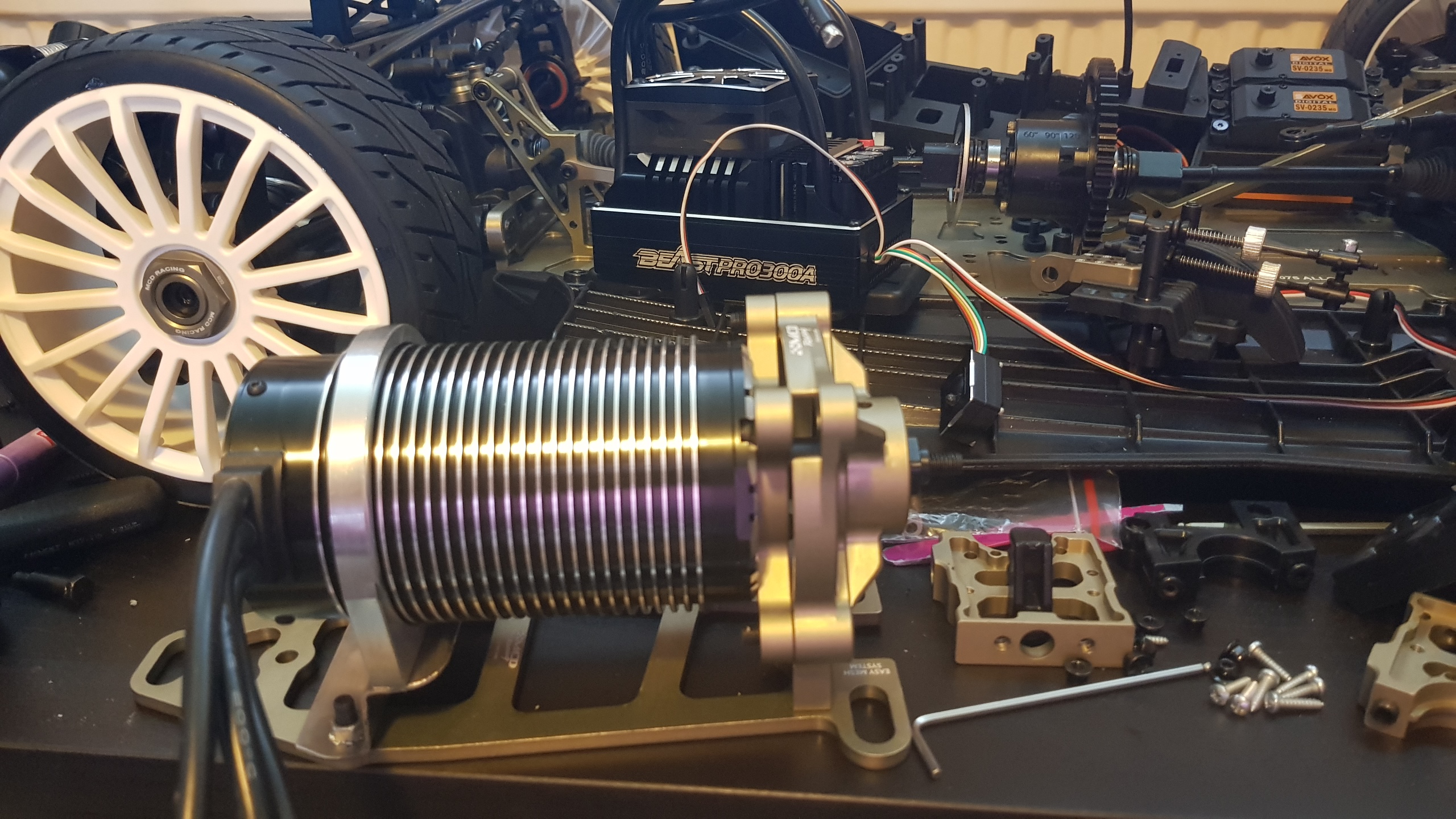

Idag har jag bara monterat om bakre motorklämman. Skruven som spänner hade tidigare hamnat "ut" så det gick inte att få på batterihållarna. Nu sitter den in mot lay shaft utan att ta emot och batterihållarna gick på.
Jag har lyckats få gängpaj på en av aluhållarna till center diff så jag väntar på en ny sådan.
Funderar även på montering av esc. Funderar på att såga sönder original behållaren för mottagarbatteriet så jag kan bulta fast det i golvet på den.
