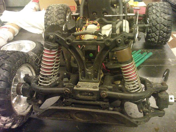

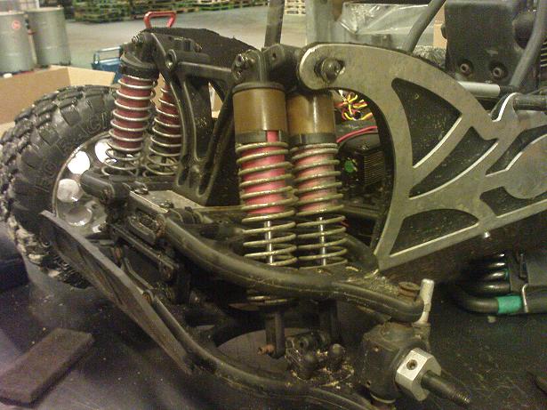

Lite bilder i taget, det har blivit några stycken eftersom det är bytt och funderat lite om hur det ska kunna fungera med fjädring eftersom jag tycker att den inte fjädrar ut tillräckligt bra och snabbt.

Blev inte det lite stutsigt offroad med dom på???
Re: FG Beetle snowman edition
Post by waqr » 22 Dec 2009, 19:33
Ser ut som du ställt framdämparna olika hårt......ser väldigt hårt ut på höger sidan med de bruna distanserna.
Vi vill se PIPAN!!!!! :D
Post by S 500 R » 22 Dec 2009, 19:35
waqr wrote:Ser ut som du ställt framdämparna olika hårt......ser väldigt hårt ut på höger sidan med de bruna distanserna.
Han vill bara visa skillnaden med och utan distanser... för dom sitter på båda sidorna.
Ok... men blir inte fjädringen väldigt stötig med dessa distanser?

Post by snowman » 22 Dec 2009, 21:29
waqr wrote:
Den blir lite stötigare, men den slår inte igenom i fjädringen heller.
Det är dämparen som går igenom innan fjädern har gjort sitt.

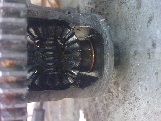

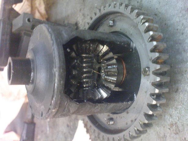

Kommer ett par bilder på hur jag gjort med diffen. Som ett test kolla om det går att göra något original skiten som inte diffar ett dugg
Vet inte om någon har bilder på hur den ser ut original, glömde fota det innan jag började.
Post by snowman » 22 Dec 2009, 21:33
Kunde ju ha vänt på bilderna ser jag nu. :o

Det du åstakommit med distanserna är ingen bra lösning på ditt problem, du tappar fjädringsväg samt att bilen blir väldigt stötig och studsig. Du har inte funderat på snäppet hårdare fjädrar :?:
