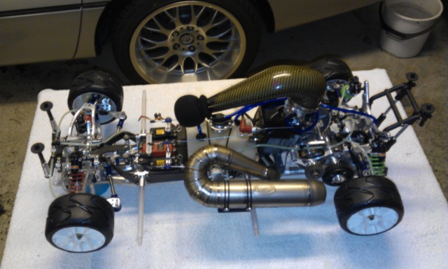

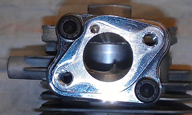

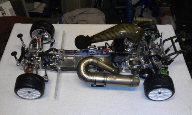

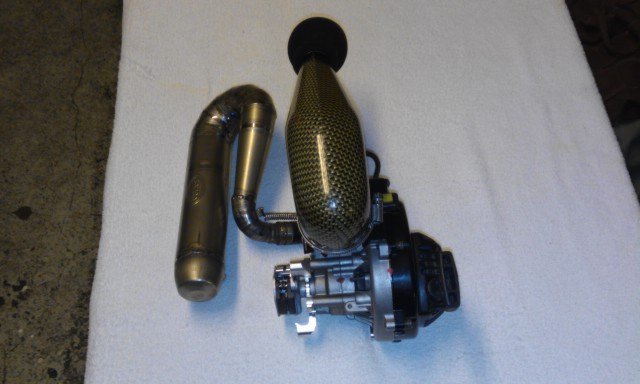

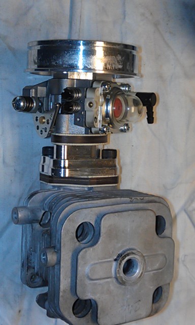

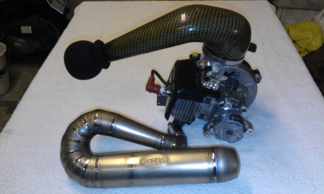

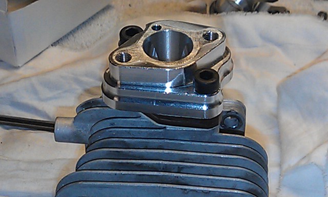

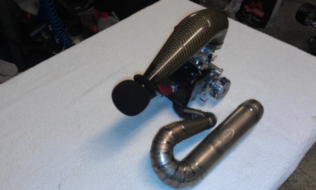

Idag blev det ett gäng timmar i garaget. Jag matchportade bakelit distanserna med insulatorn sedan fick motorn ny kolv,kolvring,kolvbult,kolvbultslager,knaster,cylinderpackningar,Tändstift, insulator,förgasare,ny renoverad koppling och ett nytt pinjong drev. Monterade även det nya pipfästet. Ett problem uppstod när jag skulle montera titan pipan, jag måste kapa bort och flytta fästena för fjädern som håller ihop pipa med kröken för den tar i en kolfiberförstärkning i chassit. Det får inte gå för enkelt!

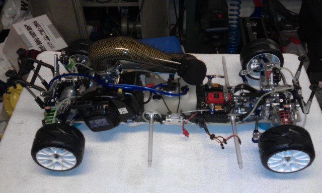

Det blev ett par timmar i garaget i dag också. Lunkan var nere och hälsade på och som vanligt pekade han med hela handen och talade om exakt hur det ska gå till om det ska bli riktigt bra,jag lät honom hållas.

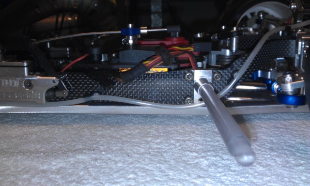

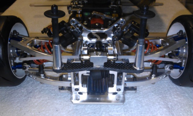

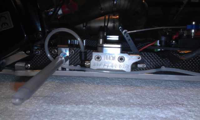

I övrigt blev det lite slangar till frambromsarna dragna och så började jag modifiera och montera dom nya servo oken,kan nog bli bra tror jag.

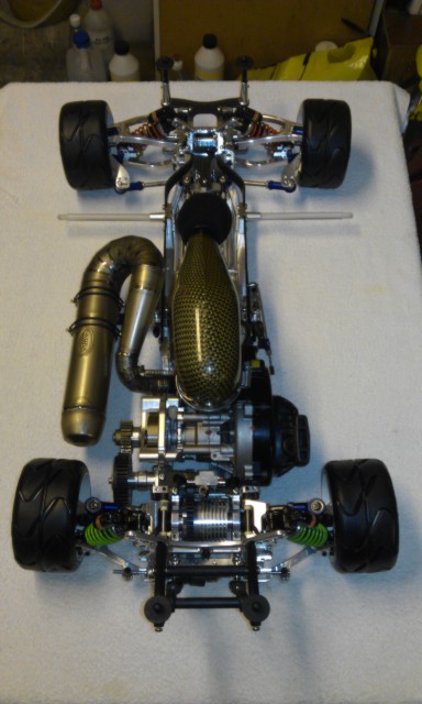

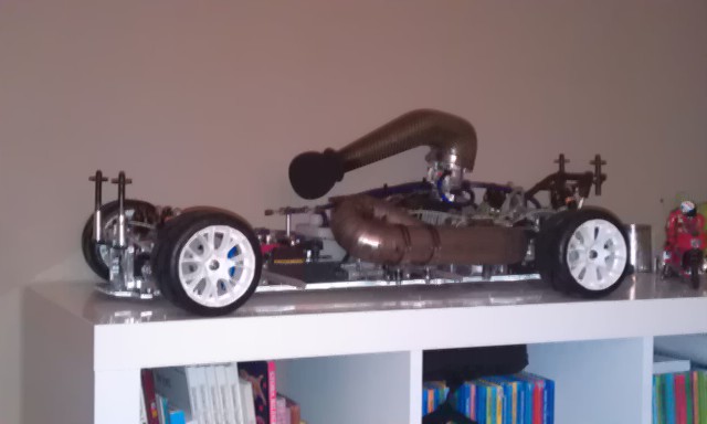

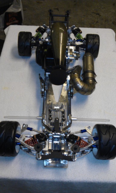

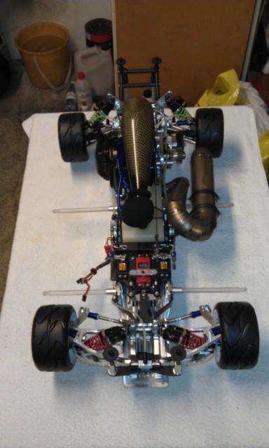

Idag gjorde jag klart det sista med bromsarna och radioplattan blev monterad. Sedan kunde jag inte låta bli att göra en grund setup på den så nu är bilen så gott som klar. Det som är kvar är väll att göra klart bumpern och lacka karossen. Det blir nog till att börja med karossen nästa helg tror jag. Just det,den nya radiolåda måste göras klar också.
