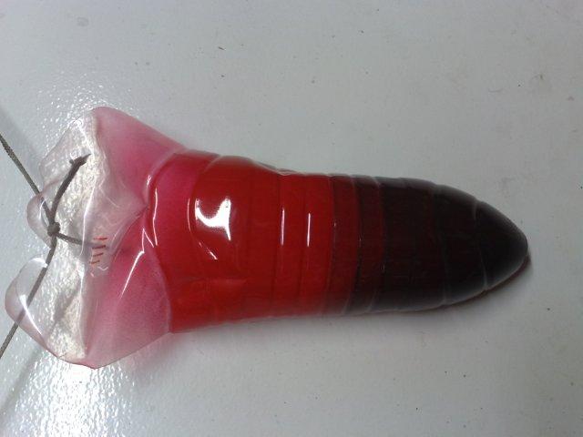

Har testlackat med färgen nu, och jag köpte en vit och en svart för att se vilken täckfärg som lämpade sig bäst.....
Nu visade det sig att Custom Colours "Candy Marinello ICE" är väldigt transparent.
Efter 4 lager kunde jag utan problem läsa text genom lacken.
Då såg den ut såhär:
Tyckte nyansen var helt ok faktiskt.....väldigt fin lyster och djup i den.....svårt att fånga på bild.....
Täckte ena halvan med vit och andra halvan med svart för att se hur den blev.....och vips var magin borta.....
Platt och nästan rosa mot nästan helt svart......

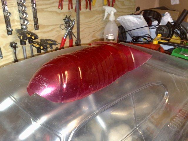

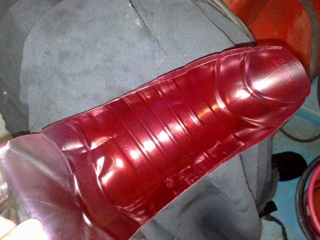

Men hur ska jag få den till det här då ?

Brukar funka bra att "backa" med silver eller "satincrome" bakom sådana färger.. :thumbsup:
