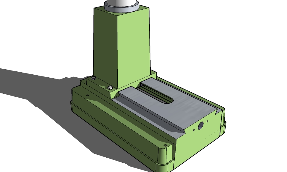

Slutade ikväll med att jag började rita en komplett 3D version av fräsen för att kunna mäta och se hur det kommer att bli.
Enklare också att tillverka hållarna till muttrarna för kulskruvarna när man kan rita in dem i ritningen direkt och se vilken plats det kommer att ta.....
Har inte kommit så långt men foten och stolpen är med iallafall....

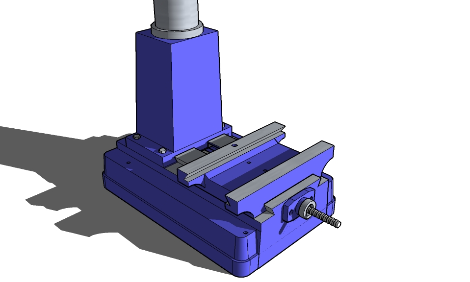

Måttat och ritat lite till bara....

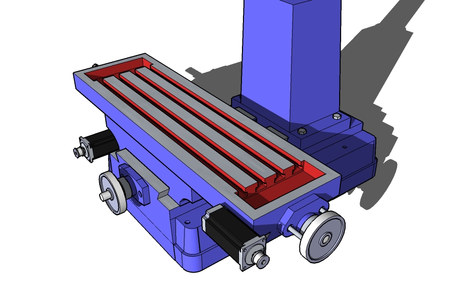

Fick en stund över att måtta lite mer, och nu är faktiskt bordet färdigritat och jag håller på att testa lite olika ideer om placering av motorerna....
Kan säga att jag har en otrolig nytta av att kunna flytta runt delarna och se vad som tar i, och vad som funkar nu när varje del är en egen komponent i ritningen.
Största problemet just nu är att lösa själva monteringen av alla delar och kulskruvar.
Jag ser att vissa fästen och skruvar måste skruvas ihop innan nästa del, och detta blir ett jätteproblem med kulskruvarna nu.
Originalskruvarna och originalkonstruktionen bygger på att man skruvar ur skruvarna helt och hållet ur muttern, för att kunna ta isär eller montera ihop maskinen, men det kan jag inte göra nu, eftersom muttrarna aldrig får lämna kulskruven.
Har räknat lite på utväxlingen också, och tror jag kommer att köra 200 steg per varv och en 1:5 ratio.
Då blir ett steg 5 tusendelar, vilket borde räcka mer än väl, och vill jag köra snabbare kan jag ställa dem till 100 steg per varv istället. Tror inte jag kommer att klara den precisionen i maskinen ändå, men om jag kommer ner på några hundradelar +/- vore jag nöjd.
Antar att det kommer att bli en testkörning och se vad det blir i hastighet sen.
Stegmotorerna är 3,1Nm vilket blir dryga 15Nm på kulskruven sen, och den kraften kommer man ju aldrig i närheten av när man kör fräsen manuellt.
Är lite osäker på om 10mm T5 remmar är helt rätt eller om man ska gå upp till 16mm rem ?
Längden hoppas jag inte är ett problem, som längst blir det 180mm c/c mellan ett 12t och ett 60t.
Senaste versionen ser ut såhär nu:
