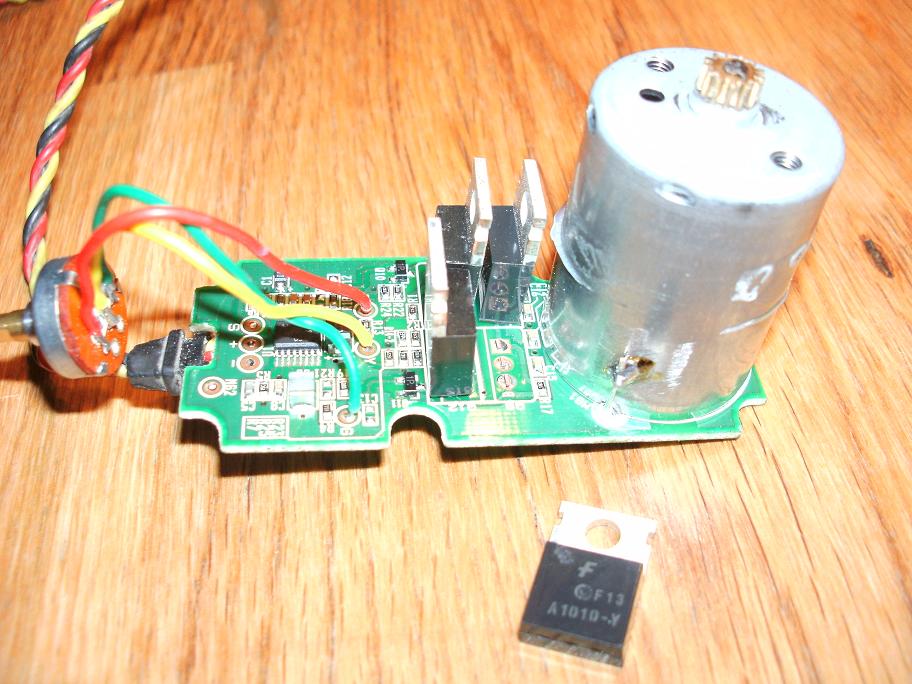

Skulle till att testa min moddade FG i dag var tanken.Hann kör ca 2min sen började styrningen att muppa sig.Bilen svängde bara åt vänster.Gick inte att fixa på några vis så jag åkte hem och plockade ner servot.Märkte något skramlande ljud innuti.
Så här såg det ut när jag öppnade det. :shock:
Ni som är lite elektronik nissar.Vet ni om det går att få tag delen.Jag har ingen aning om vad det är som trillat bort.Mer än att det står "F13 A1010-Y" och har tre stift som gott av.
Servot är ett Hitec HS-805BB+

Det är en del av H-bryggan, slutsteget som driver motorn.
KSA1010 heter transistorn som är en PNP.
Kolla med bhiab.se om han har eller kan ta hem. Om inte så kan du ta något likvärdigt och löda dit, det är inte så noga bara det är liknande data på den.
Datablad: http://www.classiccmp.org/rtellason/tra ... sa1010.pdf
markusb

Var inne hos elektrikerna på jobbet nu på morgonen,och som de sa så är det svåra att hitta info om transistorns innehåll.
Men vi lyckades hitta detta data blad på den.
http://www.digchip.com/datasheets/parts ... 0Y-pdf.php
Sen kikade vi i en form av översättningstabell för att hitta andra fabrikat.Elektrikern som jag pratade med, hittade då detta som han trodde skulle kunna ersätta det trasiga.
https://www.elfa.se/elfa3~se_sv/elfa/in ... 3-56&toc=0
Vad tror ni som förstår er på detta ?

Post by markusb » 01 Nov 2010, 09:00
Det är samma datablad som det jag postade igår.
Den funkar nog minst lika bra som BD912, som sagt är detta inte så noga då ett servo jobbar på låg frekvens och transistorerna bara fungerar som switchar. Med BD912 har du lite mer marginal i transistorn när servot börjar gå tungt.
Hade dom BD244 hemma?

BD912 bör gå lite svalare, kanske något att tänka på eftersom dom inte har kylning.
VCE saturation är 1V för BD912, original är 0.6V och BD244 har hela 1.5V vid ca 5A kollektorström!
Högre spänning är samma sak som mer spänningsfall över transistorn och därför mer effektförlust och värme i den.

Kan kolla med dem.Tycker du att jag skall byta ut alla 4 till BD912, när jag ändå river i det ?

Näe, det ska du inte. Det är två av dom som är PNP, dom andra två bör vara NPN så alla kan du inte byta. Det står nog 2334 på dom kaplarna gissar jag.
Det räcker med att byta den trasiga.
Dra ihop dom parvis med buntband sen så minskar risken att fler skakar sönder. Skruva inte ihop dom!!
(plåt-tabbarna är elektriskt ledande)
