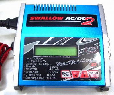

Är det någon som har tid och ork att dra lite kort om batteri laddning? Jag har en Swallow 2 laddare http://www.ni-cd.net/accusphp/chargeur/ ... _ac-dc.jpg" onclick="window.open(this.href);return false; . Hur funkar egentligen de här med ur & i laddning (cykla) egentligen? Min beskrivning är helt kass, hur mycket kan man dra på vid laddning av ett 3600Mah acc samt vid urladdning. Sen kan man ju ställa in ett volt värde som den ska bryta på också, jag fattar ingenting om det här. :hmm:

Fanns det ingen som har koll på de här med i och urladdning och vilken laddström som är bra till x si och så många mah mm.

Du kan köra på "cut off" som är förprogrammerad, tror inte du behöver fibbla med volttal själv. Du kan ladda med 1C, dvs. batteriets kapacitet om du vill snabbladda.

Glömde säga, håll lite koll så inte batteriet blir allt för varmt bara. Lite ljummet är ingen fara.

:hmm: 1C snackar du Lipo nu eller? Jag har ju Nimh i min bil.

Det bästa är att ligga mellan 0.5-1C på nimh. Anledningen är för att laddarens avbrytningsfunktion ska funka, dV. När acket är fullt sjunker spänningen lite lite över den och detta känner laddaren av och avbryter då laddningen. Om man kör på alldeles för låg ström kan den skillnaden bli så liten att laddaren inte uppfattar att det är fullt, och då överladdas batteriet med relativt hög ström. Inte bra.
En väggvårta (slöladdare, nätadapter som medföljer ex RTR) laddar man oftast i 16h med och dessa överladdar medvetet batterierna på den tiden! Det går tack vare att strömmen är väldigt låg så all överladdning hinner bli till måttlig värme i batteriet, och det tar inte skada. Tack vare att batterierna fixar det vid så låg ström så kan snikladdarna tillverkas extremt billigt, utan "intelligens".
