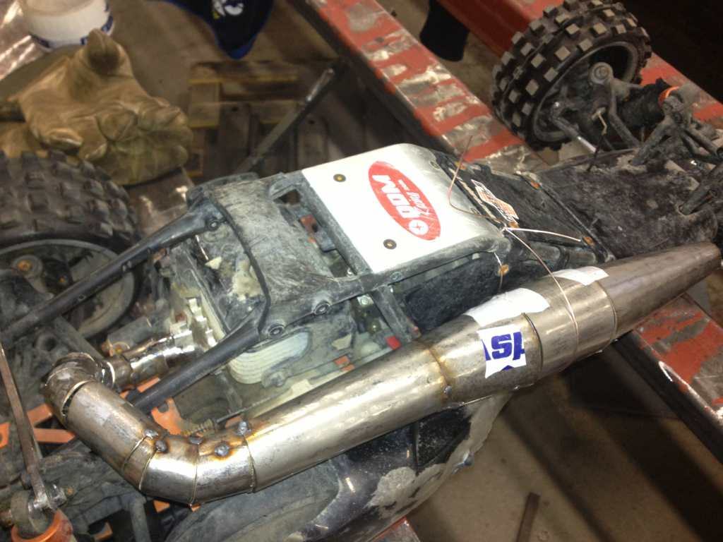

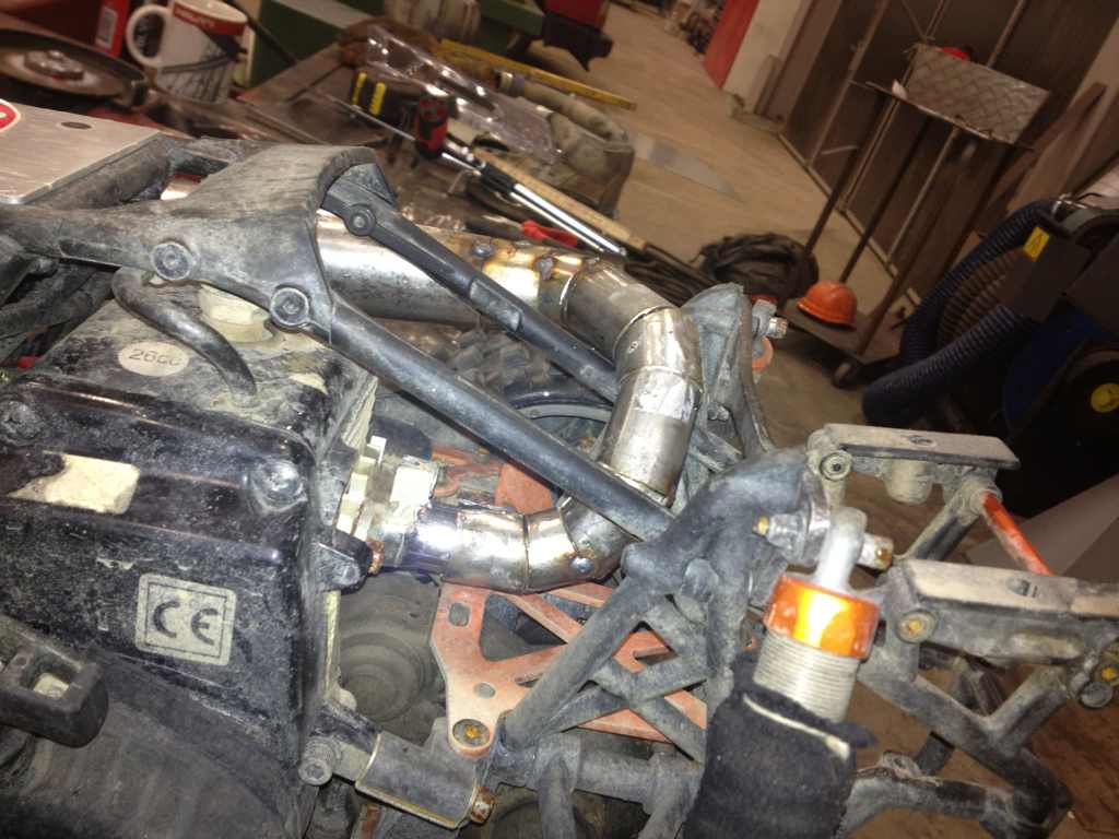

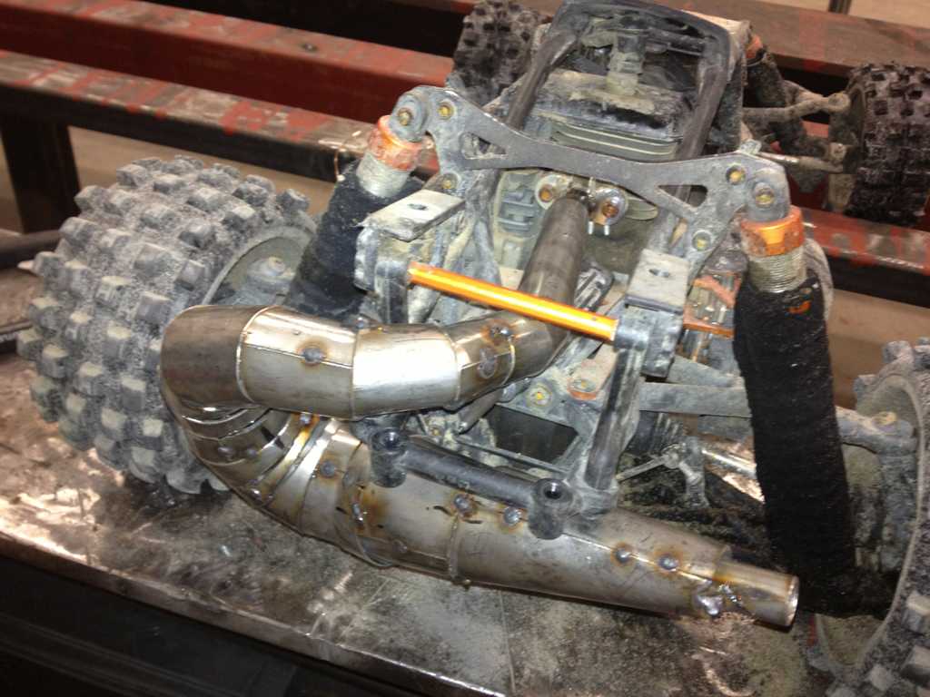

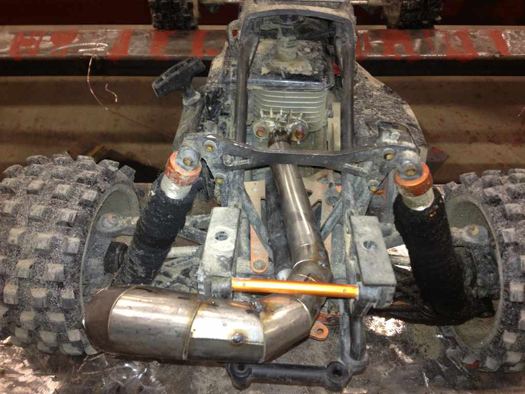

Hallå!jag har länge suttit å klurat på att bygga avstämda pipor.för ett tag sen fick jag äntligen tummen ur röven:). Nu är projekten igång,2pipor är klara för svetsning,en bakhängd och en sidohängd.3pipor finns på mallar som kommer byggas närmaste veckan.sen vlir det bromsning och provkörning! Bilder kommer upp snart!:)

Jag å min kollega provade en bakmonterad av samma pipmodell:)

Väntar just nu på TIG svetsen som är ute på jobb.så till helgen borde dom vara svetsade!:)

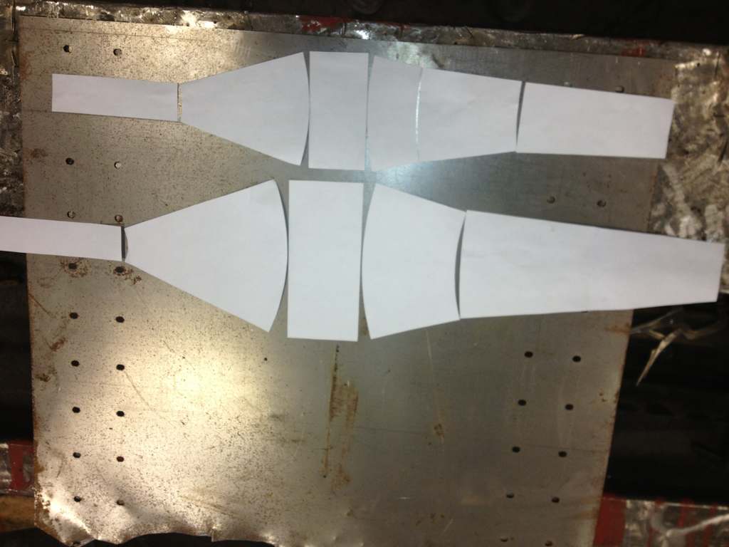

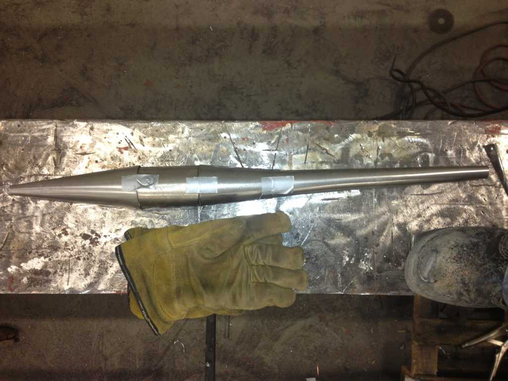

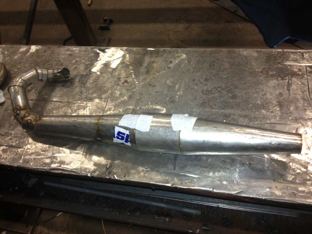

Har haft lite mycket å göra med annat så piporna har legat på is ett tag.men nu har jag kommit igång igen!håller på med 2st helt olika pipor som skiljer sig markant från varann,just för att se hur mycket och hur stor skillnad det blir på dom. Här kommer lite bilder!
den stora pipan skall enligt programmet jag gjort dom i, ha sin topp effekt vid 10.000 rpm och har en belly på 58mm.en väldigt aggressiv pipa. Den andra pipan ska ha toppeffekten på 14.000rpm och ska ett lugnare register.
här e pipan med stor belly ihoptejpad tills imorn. Header röret är ca 320 mm långt,jämfört med den andra pipans 170mm:)

The new guy wrote:Har haft lite mycket å göra med annat så piporna har legat på is ett tag.men nu har jag kommit igång igen!håller på med 2st helt olika pipor som skiljer sig markant från varann,just för att se hur mycket och hur stor skillnad det blir på dom. Här kommer lite bilder!
den stora pipan skall enligt programmet jag gjort dom i, ha sin topp effekt vid 10.000 rpm och har en belly på 58mm.en väldigt aggressiv pipa. Den andra pipan ska ha toppeffekten på 14.000rpm och ska ett lugnare register och en belly på 38mm.

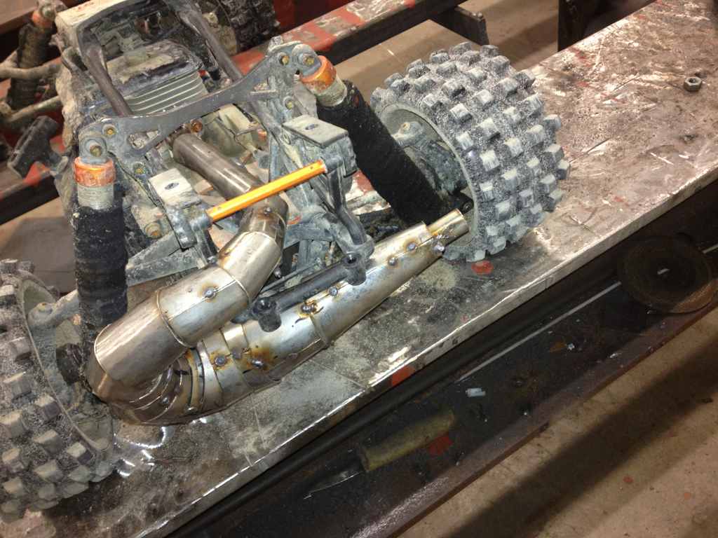

Jag kan recensera den om en vecka eller två. Den skall sitta på i sandhem i alla fall.

Japp provat TNG pipan i dag och jävlar va rapp den blev. Hade lite problem med fästet men när det bet så tappade jag styrningen ;-) Kändes dock som om lite varv på toppen försvann men jag har inte provat att nåla om den ännu. Jag ger pipan :-D :-D :-D :-D av fem. Jag är i alla fall helnöjd. Och kommer beställa en pipa av samma tillverkare till nästa bil.
