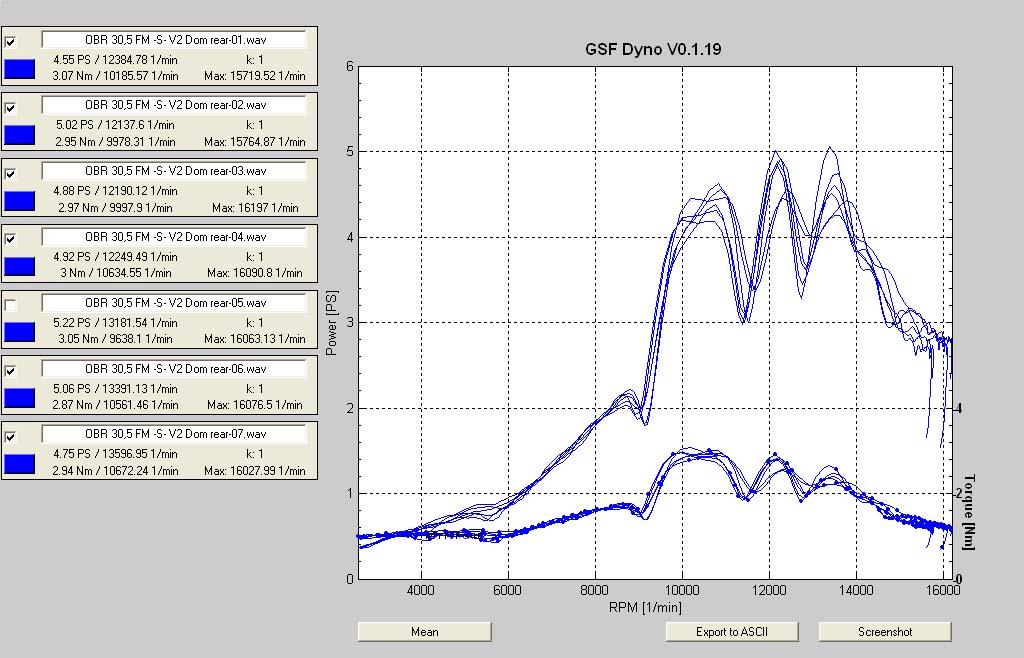

Och här är dagens andra tok-surprise.....
En bakmonterad V2 Dominator som iofs är dämpad, men jag hade hoppats på mycket mer......väldigt mycket mer.....
:hmm:
EDIT: FELAKTIG KURVA, SE SENARE I TRÅDEN !

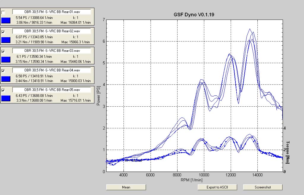

VRC BigBore bakmonterad dämpad !

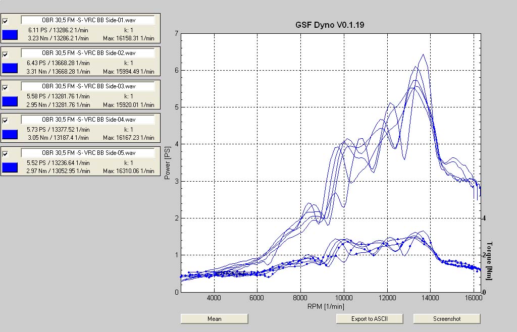

VRC BigBore Sidmonterad dämpad !

en bänk har man egentligen nytta av när man portar?
eller jämnför pipor som du gör här.
så ma ser skillnaden på port jobbet man gör?
ger alla bänkar olika resultat?
Posts: 11713
Re: Motor Benchmark
Post by Dave » 29 Dec 2011, 15:56
huSSe wrote:en bänk har man egentligen nytta av när man portar?
Det är det som är vitsen med en bänk ;)
Men för att programmet i datorn man loggar med ska veta hur den ska omvandla signalerna, måste den kalibreras med bänken och parametrarna måste stämma.....
Min är inte fullt kalibrerad än, men tanken är ju att min bänk ska visa samma som Rallys bänk med samma motor och pipa.....
Just nu visar min bänk troligtvis lite för höga siffror, men detta får justeras efter hand.....
