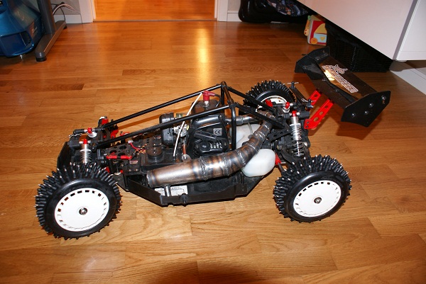

Ska försöka få ihop lite pengar till nån pipa att ha som referens oxå, har ju bara originalburken o jämföra med annars.
Så här ser senaste ut monterad på bilen
Re: Tuned pipe -tråden
Post by Mats B » 14 Jan 2010, 17:26
Fint fäste du "hittat på" ;)
Undrar vart du fick den idén ifrån... :? :roll: :lol: ;)

Mats B wrote:Fint fäste du "hittat på" ;)
Hehe :lol:

Ser bra ut! Vad tycker golvet om skruvarna i däcken tror du..? ;)
Nu vill vi bara se någon film med bilen i action så man kan få höra ljudet se hur den flyttar på sig också!!
Post by waqr » 14 Jan 2010, 18:16
Riktigt schysst. Passformen ser ut att vara perfekt på pipan!

Post by Calle786 » 14 Jan 2010, 18:21
Ställde ner den försiktigt för fotning bara =) måste skaffa fälgar så kommer det film sen
