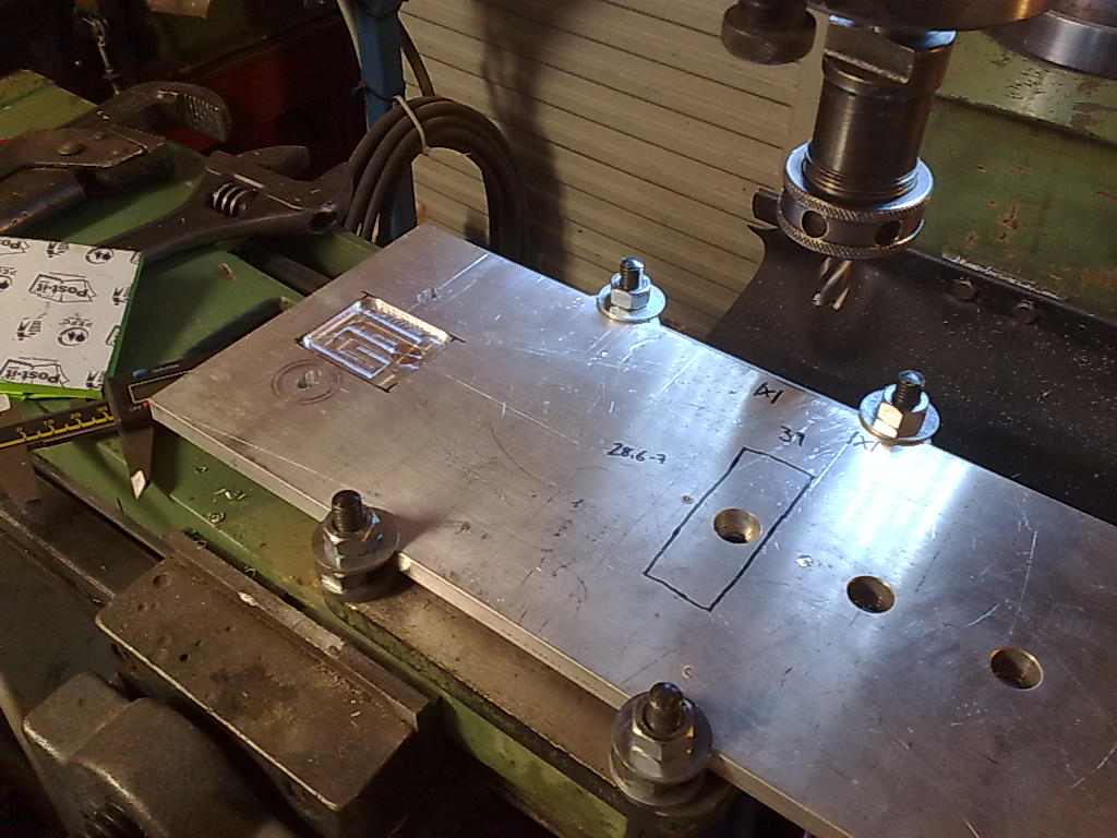

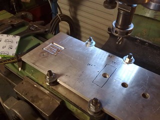

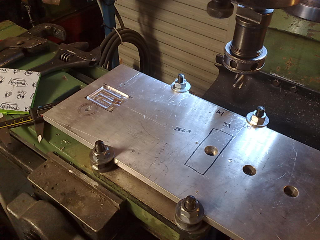

Post by Dave » 09 Oct 2011, 22:37
Såå.....update !
Hann inte fixa några detaljer innan första testrepan ihop med Rally innan han drog till Tyskland, men det kunde ju bara sluta på ett sätt, och det gjorde det......fiasko !
Vi gick iallafall igenom stegen, och jag fick lite mer koll på parametrarna i programmet !
Nu har arbetet med att modifiera bänken börjat, och jag kommer att bygga en separat aluminiumplatta till motor och lagerfästen. Denna ställs på bänken med gummikuddar sedan för att ta hand om vibrationerna motorn ger, och kanske minimera risken att motorn påverkas av generatorns vibrationer.....
Givetvis kommer remspänningen att påverkas av motorkuddarna men troligtvis inte i nån problematisk omfattning.....remmen ska ju bara sträckas, inte spännas.....
Skivan blir 10mm tjock, och ska fräsas till så den blir stark och lätt.....och förhoppningsvis lättmekad.
Det får inte ta 15minuter att byta motor i den.....
Har bara hunnit fräsa skruvhålen till fläktkåpan och urtaget för densamma idag, men kanske hinner jag pilla mer i veckan som kommer.....
Re: Effektkontrollsapparatur
Post by Robban » 10 Oct 2011, 09:11
Ser juh inge vidare ut direkt. :thumbsup:
