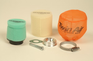

Vil bara seja at jag har prøvat detta RN filtret på min RR då jag hadde påmonterad en 27.2cc Promod, detta skal vera et av de besta filtret og kanskje det dyraste med.
Det som skjedde var at RN filtret (altså foamen i framkant )vart suget helt inn ved forgassaren med resultat at motoren inte fikk nok av luft.
Bytade til Uni filtret og opplevade at motoren gjekk vesentlig bettre og fikk den luftmengde den måtte ha.
Har nu påmonterad en TS Reedcace 27.2 spesial frå Rc-Racing i Norge som er ennu vassare enn promod 27.2 och må ha mera luft, men med Uni-filtret er der inga problem alls.
Det som många inte tenker på , er at en tunad/trimmad motor krevs mycke mer av luft enn en otrimmad motor gjør, det vet jag ettersom jag har prøvat og sett det.
Anbefaler Uni-filtret til alla motorer både trimmat og stockmotorar, luft er viktigare enn en tror. :thumbsup:
Inte filter som detta under her från RN.

Bra reflektion... blir det så får jag sätta på detta Elcon filtret på min FG helt enkelt.
