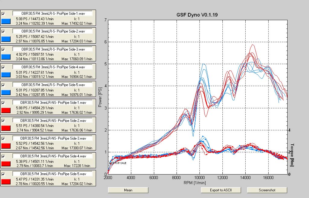

Nu gick allt bra, och vi hann bänka en OBR FullMod 30,5cc med 3mm LongRod ihop med en dämpad ProPipe och en odämpad.
Här är resultatet !
De blå kruvorna är dämpad pipa och de röda odämpat.
EDIT: FELAKTIG KURVA, SE SENARE I TRÅDEN !

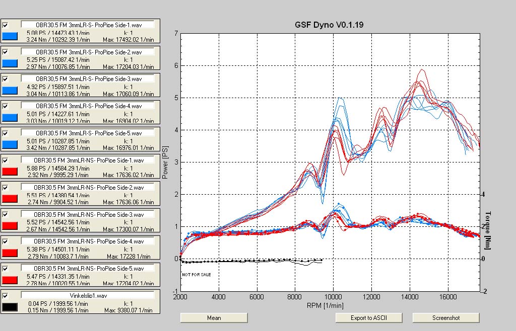

Lägger till referensen med nedrullningen också.
Så man ser att allt räknas med samma formel.

Kan det stämma? Är det inte lite låga värden?

Skoj att få se pappret äntligen! Snyggt jobbat David!
Re: Motor Benchmark
Post by Rallyfinnen » 10 Dec 2011, 20:53
Verkar ju vara bra flås i den motorn!
Är det en ny, eller är det den han kört med innan? Var det den 'någon' bättrade på i höstas kanske..?
Malte har så många köpe-motorer, så det går inte att hålla reda på dom :)
Har du ändrat något på bänken så kuran blivit bättre nu, eller är det bara annan motor som gjorde det?

Post by Dave » 10 Dec 2011, 21:08
Malte wrote:Skoj att få se pappret äntligen! Snyggt jobbat David!
Ja nu är det bara resten kvar ;)
Rallyfinnen wrote:Verkar ju vara bra flås i den motorn!
Jag har finjusterat kurvan lite till, och nu körde vi med en annan koppling också......kan mycket väl vara min gamla koppling som var helt slut som ställde till det lite.....
Det finns ju material till en teflon-koppling till som jag tänkte svarva till !
Den jag gjorde åt dig har hållt hyffsat eller ?

Post by Rallyfinnen » 10 Dec 2011, 21:43
Ok, du justerade filtreringen då antar jag? Hade du samma som mig innan? Man kan ju alltid justera ner den lite igen ifall man vill se nyanserna lite bättre, kan vara bra om man labbar med små ändringar men kan vara nyttigt när man jämför pipor också. Men det är ju bara att ändra värdet och öppna svepet igen, så har man det.
Jo, teflonkopplingen har funkat bra, lite gränsfall med 1:8 avgasfjädrarna bara, tomgången måste vara rätt låg för att den inte ska släpa i. Jag tycker der funkar helt ok med standardkoppling med extremt mjuk fjäder också.

Nej jag rörde inte filtreringen....den står kvar på 0.3s, men jag trixade med "CD Value" för att få kurvorna att komma närmare 0-linjen......
Ska kika på kopplingen lite.....kan ju hända att det var så enkelt som att den inte var balanserad......

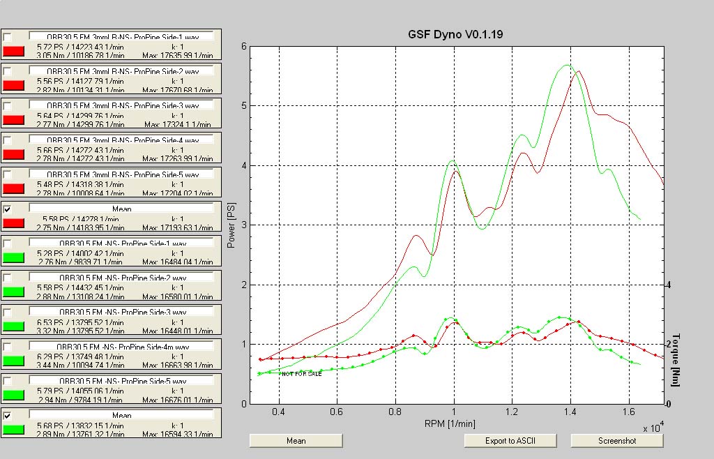

Har dragit några svep med varje pipa på en OBR 30,5cc med standard +2 vev. 990 Förgasare och V-power med 4% Castrol TTS olja.
Kopplingsfjädern är en okänd sort, men släpper troligen runt 3000rpm, vilket gjorde den lite svårkörd med 990´n som ger duktigt med soppa om man bara öppnar spjället direkt. Fick smyga igång den lite så den började snurra massan i bänken innan det gick att plåga den upp i varv.
Först jämförelsen med den OBR 3mm LR motorn vi körde under Dyno-Day !
Odämpad sidmonterad ProPipe:

Glömde bort en liten detalj.....
När jag hade 5 svep med pipan, tog jag ut en "medel" kurva med hjälp av programmet, som jag sen matchade med det svep som bäst liknade medianen.....detta svep kan jag sen använda för att jämföra mot andra pipor i samma graf.....
Ehh......nån som fattar ?
