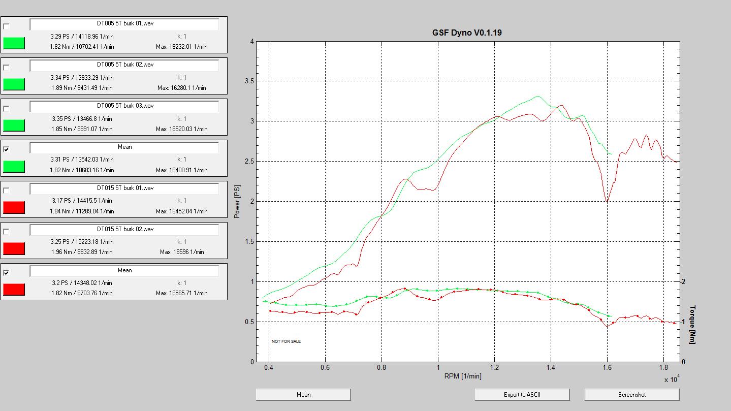

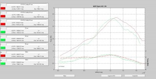

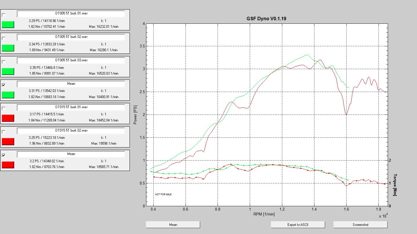

Ser ut som lite kopplings-slir i botten på den svarta kurvan? Kanke mera botten på den så den orkar slira i början, eller olika kopplingar?
- Posts: 11713
Re: Sv: Motor Benchmark
Ja, det kan nog vara lite av båda orsakerna.....Rallyfinnen wrote:Ser ut som lite kopplings-slir i botten på den svarta kurvan? Kanke mera botten på den så den orkar slira i början, eller olika kopplingar?
Men olika kopplingar var det iallafall !

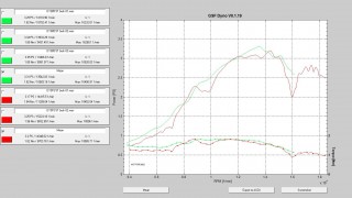

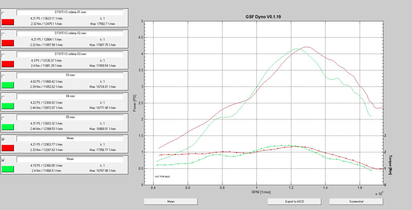

Igår kom två muppar till verkstan..
Malte skulle bänka en TR reedcase, men det sket sig pga DDM hade skickat fel vev. Efter lite anger management fick han gå lite mek-kurs med mig och David, och satte ihop en ESP 27,2 som vi bänkade istället.
Körde den med VRC Big Bore (blå) och Propipe(grön):
Blev lite snabb-inkörning på den, så effekt och maxvarv kan nog gå upp lite när den gått till sig.

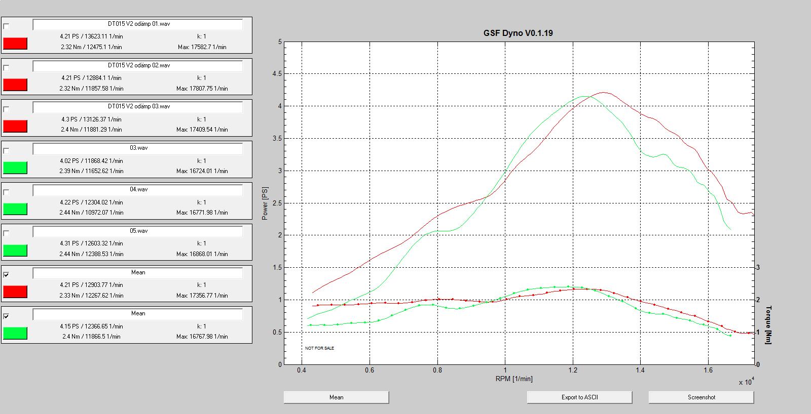

Drar upp en bild på bänkningen från idag.
Börjar med 5T burken och jämför med min 290 jag portade till Nutechen.
Den nya 29,5cc har röd kurva.
Den varvar faktiskt mer än någon annan motor jag sett med 5T burken. Den är inte helt inkörd än och fick nog gå lite fett eftersom det var de första svepen jag drog ur den.
- Posts: 11713
Re: Motor Benchmark
Sen fick jag ur några svep med den bakmonterade V2 dominatorn.
Jämför igen med min gamla 290.
Röd är 29,5cc
Kan bara konstatera att den ger ett rejält register ända från botten, och varvar bra även med V2 pipan.
Röd är 29,5cc

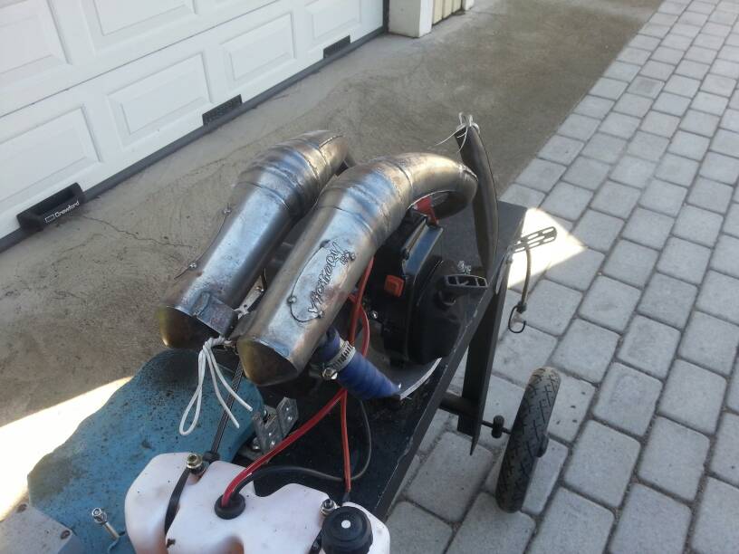

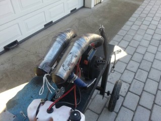

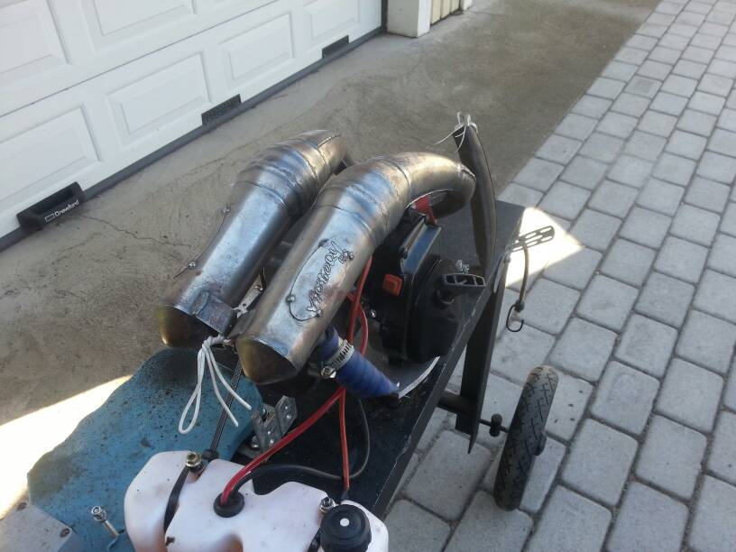

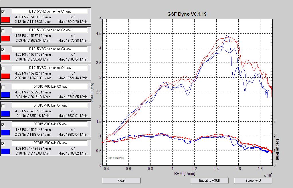

Denna pipa har ju minst sagt vållat en del funderande sen Stefan köpte den nån gång för länge länge sedan....
För första gången i Sverige hamnade den nu i en dynobänk idag och här är resultatet.
Egentligen skulle den ju såklart bänkas med ett antal olika motorer, men eftersom jag inte är Pastor få jag nöja mig med en motor.
Ska också säga att jag aldrig nånsin bänkat en pipa som var så besvärlig att nåla.....
Jag fick den att gå ordentligt med rejäl temperatur, men så fort piporna kallnade hostade och spottade den igen....
När man tog bort en av dem och körde med en vanlig enkelkrök funkade den mycket bättre.
Blå kurva är med båda piporna monterade, och de röda kurvorna är med en enkel pipa monterad.

He he känns som det är bättre att bara använda en pipa åt gången [WINKING FACE]
Re: Motor Benchmark
Meningen med dom piporna var inte att det skulle bli mer effekt, utan att det skulle vara snyggt eller tufft. För det finns ingen annan som har den kombon.
- Posts: 11713
Den twinpipan körs av dragrace folk och ska tydligen funka bra till det....Lusse wrote:Meningen med dom piporna var inte att det skulle bli mer effekt, utan att det skulle vara snyggt eller tufft. För det finns ingen annan som har den kombon.
Jag vetefan....

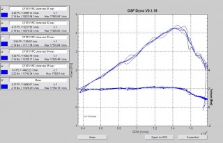

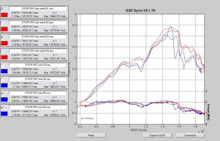

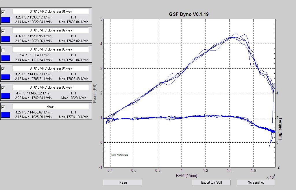

Innan jag får ett psykbryt på allt som inte är klart innan träffen i Sandhem på lördag, kände jag att jag måste bänka klart piporna och få ur motoraset ur bänken!
Det som återstod var en sidebleed GBE och en bakhängd VRC klon.
VRC klonen först!
Väldigt konsekvent och trevlig kurva måste jag säga. Riktigt trevlig karaktär och skulle funkat prima på min Kraket om det hade gått att montera den.
VRC klonen först!
- Posts: 11713
Re: Motor Benchmark

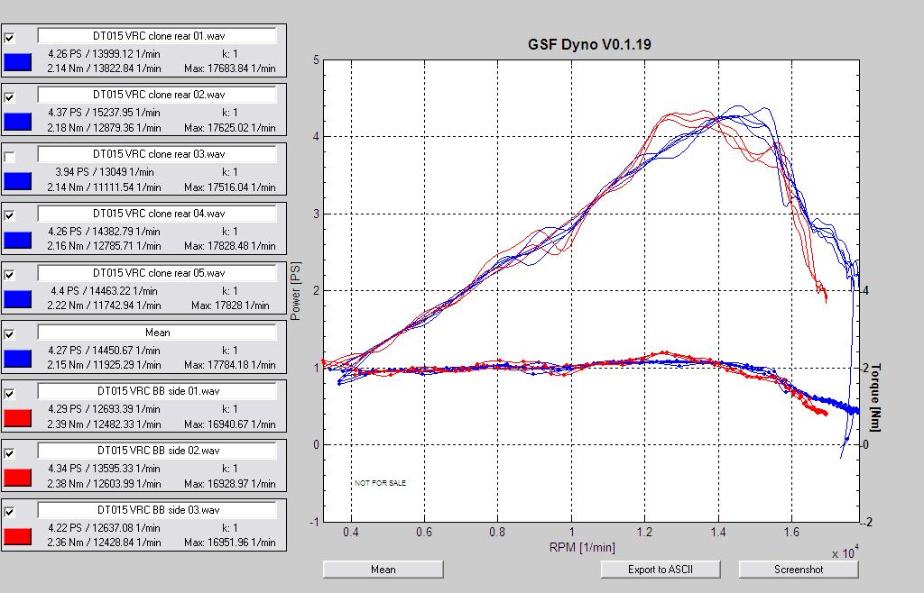

Drar upp en jämförelse med VRC Bigbore pipan.
VRC är röd, klonen blå.
