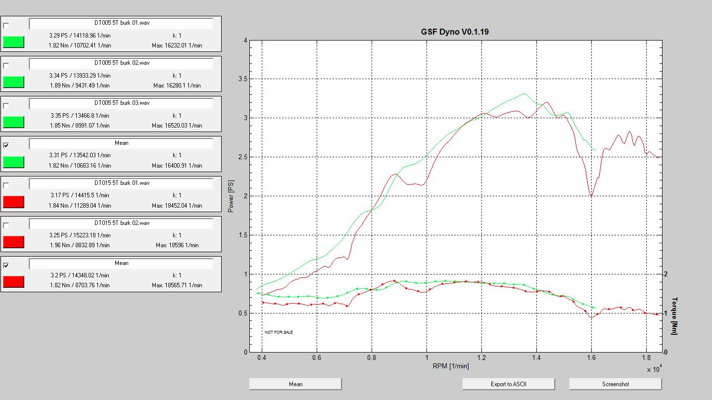

Drar upp en bild på bänkningen från idag.
Börjar med 5T burken och jämför med min 290 jag portade till Nutechen.
Den nya 29,5cc har röd kurva.
Den varvar faktiskt mer än någon annan motor jag sett med 5T burken. Den är inte helt inkörd än och fick nog gå lite fett eftersom det var de första svepen jag drog ur den.

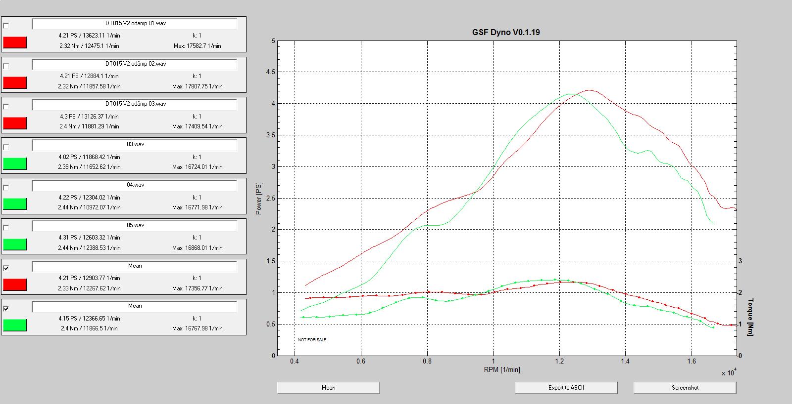

Post by Dave » 29 Mar 2014, 22:37
Sen fick jag ur några svep med den bakmonterade V2 dominatorn.
Jämför igen med min gamla 290.
Röd är 29,5cc
Kan bara konstatera att den ger ett rejält register ända från botten, och varvar bra även med V2 pipan.

Post by Rallyfinnen » 29 Mar 2014, 22:56
Var det denna vi pratade om? Vad blev det för duration? Ser ut att ha lite bättre flås på topp, men ingen markant skillnad ändå.
Posts: 11713
Re: Sv: Motor Benchmark
Post by Dave » 30 Mar 2014, 08:35
Rallyfinnen wrote:Var det denna vi pratade om? Vad blev det för duration? Ser ut att ha lite bättre flås på topp, men ingen markant skillnad ändå.
Ja denna ligger på 147/125/180 nu och jag tror min OBR FullMod 30,5 var 178/128/172
Den låga durationen på insug hjälper ju gott på botten, men jag tror att jag skulle kunna gå till 150-155 utan att tappa botten helt.....
Min DT005 var 155/118/170 och den gick väldigt fint.
Plockade lite över 4,5hp ur den nya med en VRC BB men har inte labbat nåt med längden på pipan än.
Har nån Propipe och några andra pipor som ska bänkas också.

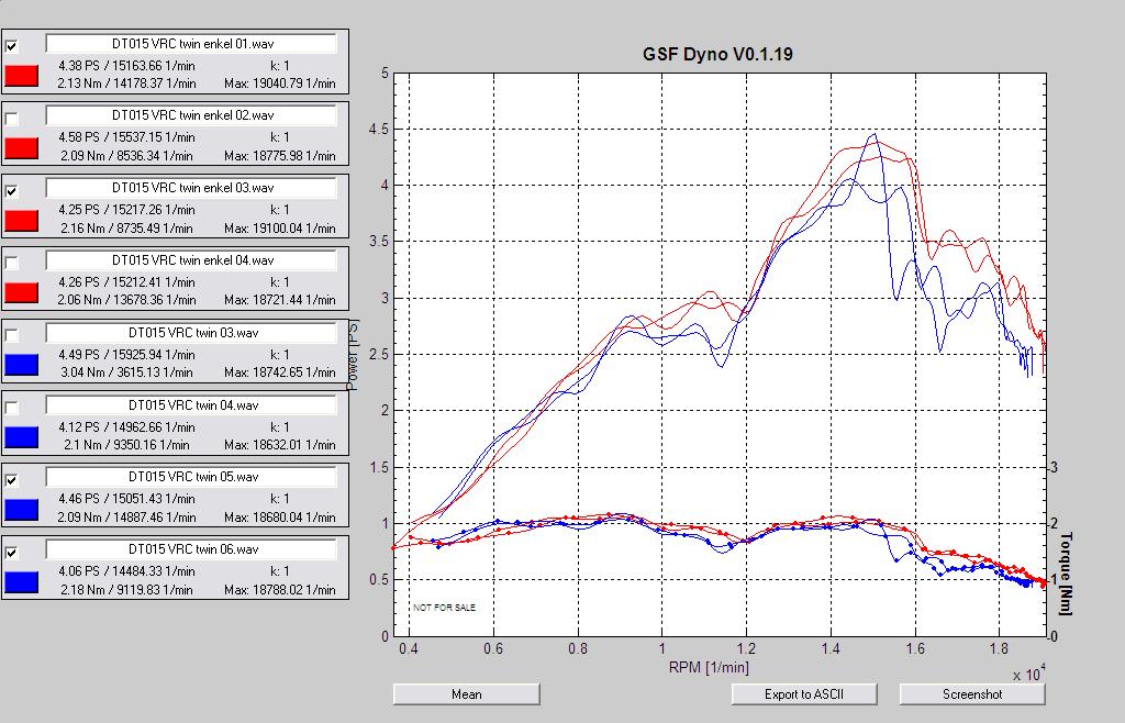

Post by Dave » 19 Apr 2014, 13:22
Denna pipa har ju minst sagt vållat en del funderande sen Stefan köpte den nån gång för länge länge sedan....
För första gången i Sverige hamnade den nu i en dynobänk idag och här är resultatet.
Egentligen skulle den ju såklart bänkas med ett antal olika motorer, men eftersom jag inte är Pastor få jag nöja mig med en motor.
Ska också säga att jag aldrig nånsin bänkat en pipa som var så besvärlig att nåla.....
Jag fick den att gå ordentligt med rejäl temperatur, men så fort piporna kallnade hostade och spottade den igen....
När man tog bort en av dem och körde med en vanlig enkelkrök funkade den mycket bättre.
Blå kurva är med båda piporna monterade, och de röda kurvorna är med en enkel pipa monterad.

Post by KaptenMagnus » 19 Apr 2014, 14:38
He he känns som det är bättre att bara använda en pipa åt gången [WINKING FACE]
Posts: 9390
Re: Motor Benchmark
Post by Lusse » 19 Apr 2014, 15:20
Meningen med dom piporna var inte att det skulle bli mer effekt, utan att det skulle vara snyggt eller tufft. För det finns ingen annan som har den kombon.
Posts: 11713
Post by Dave » 19 Apr 2014, 15:38
Lusse wrote:Meningen med dom piporna var inte att det skulle bli mer effekt, utan att det skulle vara snyggt eller tufft. För det finns ingen annan som har den kombon.
Den twinpipan körs av dragrace folk och ska tydligen funka bra till det....
Jag vetefan....

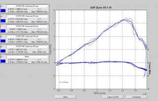

Det som återstod var en sidebleed GBE och en bakhängd VRC klon.
VRC klonen först!
Väldigt konsekvent och trevlig kurva måste jag säga. Riktigt trevlig karaktär och skulle funkat prima på min Kraket om det hade gått att montera den.
Posts: 11713

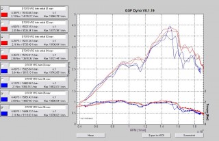

Post by Dave » 28 Apr 2014, 19:46
Drar upp en jämförelse med VRC Bigbore pipan.
VRC är röd, klonen blå.
