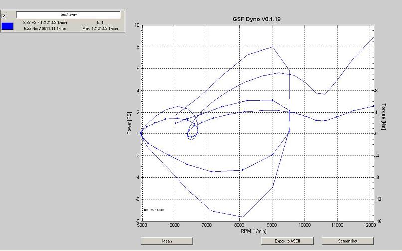

Post by Robban » 21 Mar 2011, 19:21

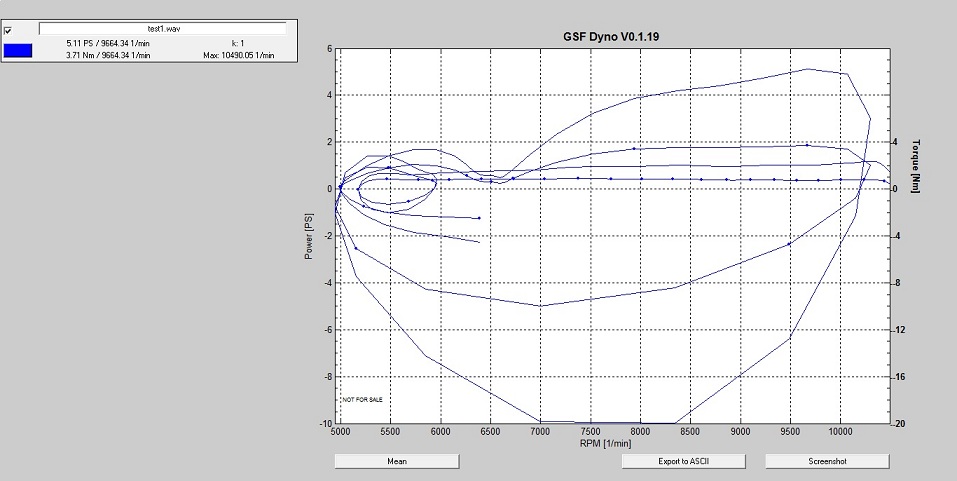

Jaha nu har jag jag testat bänken. Nu undrar jag bara varför det ser ut så här?

Post by J.A racing » 21 Mar 2011, 19:28
Det måste vara en Ekologisk motor de där, men lite skumma kurvor är det nog allt. :lol2:

Post by Robban » 21 Mar 2011, 19:40
Haha ja. Ska tillägas att jag inte körde fullt svep utan gasa bara snabbt. Kidsen sov och kärringen va tjurig innan. Så ville inte utmana ödet. Va mest för att se hur det såg ut.
Nånting stämmer inte för mej med inställningarna. Så får be Rally om hjälp vart jag ska börja snoka :hmm:

Post by Robban » 21 Mar 2011, 19:45
Tog med mej ljudfilen in och kolla på datorn här inne. Samma inställningar i programet men annan kurva? Hur fasen kommer det sig? Sen undrar jag varför jag har så många streck?

Post by Rallyfinnen » 21 Mar 2011, 20:03
Det kan nog vara många saker.. Har du jämfört dina inställningar med bilden jag lagt upp, kryss i samma rutor osv? Börja med det!
När du sedan öppnar ljudfilen kommer du till olika fönster:
I det första så väljer du vilken del av klippet du ska ha med, där markerar du den 'stigande bågen', inget före, och inget efter. Tar du med när du pumpat på gasen så får du cirklar som på bilderna
I andra fönstret så får du upp bågen du valt, och antagligen fler 'skuggor' på högre varvtal. Skuggorna beror på övertoner i frekvensspektrumet, och dessa ska du 'sudda ut', så du ser att den fina svarta linjen föjer den nedersta kurvan.
Jag tror detta står i manualen som följer med? Läs :) :wip:
Hjälper inte detta så kan det vara något med insignalen. Tror du behöver ha den på vänster kanal. Den ska ge endast en puls per varv, två pulser ojämt fördelade per varv kunde orsaka något liknande.. Vad har du för nivå på signalen? Kolla så att signalnivån ligger lagom så den inte tex bottnar vid högre varv.
När det funkar så långt att du får en vettig kurva, så är det dags att börja ställa in dom andra parametrarna, som utväxling, friktion osv.
Bara finliret kvar nu :)

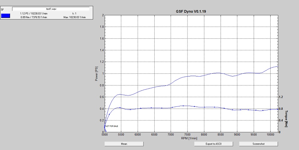

Post by Robban » 21 Mar 2011, 20:16

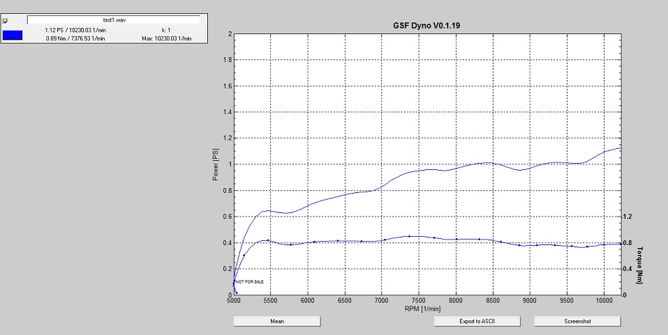

Kolla denna. ser juh mycket bättre ut. :clap: Som sagt så kördes juh inget fullt svep heller. Känner mej sjuk.. Måste nog stanna hemma från jobbet imorgon :toung:

Post by Rallyfinnen » 21 Mar 2011, 21:14
Japp, nu börjar det likna något!

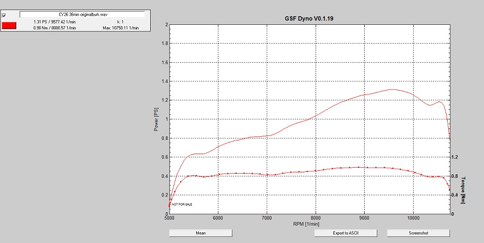

Post by Robban » 25 Mar 2011, 20:14
Idag körde jag ett svep för att kolla hur det ser ut i programet. Fega lite så släppte av innan motorn varvat ur helt. Rally! Hur långa brukar dina inspelningar bli ett normalt svep? Jag tror juh att jag inte får med allt. 10500 varv känns juh lite. Eller? Vad varvar en originalare med original äckel pipa?
Här kommer reultatet. Ska köra ett ordentligt imorgon. När jag har nåt snöre till gasen... Vill fan inte ha näven precis ovanför remmen när jag kör. :oops:
