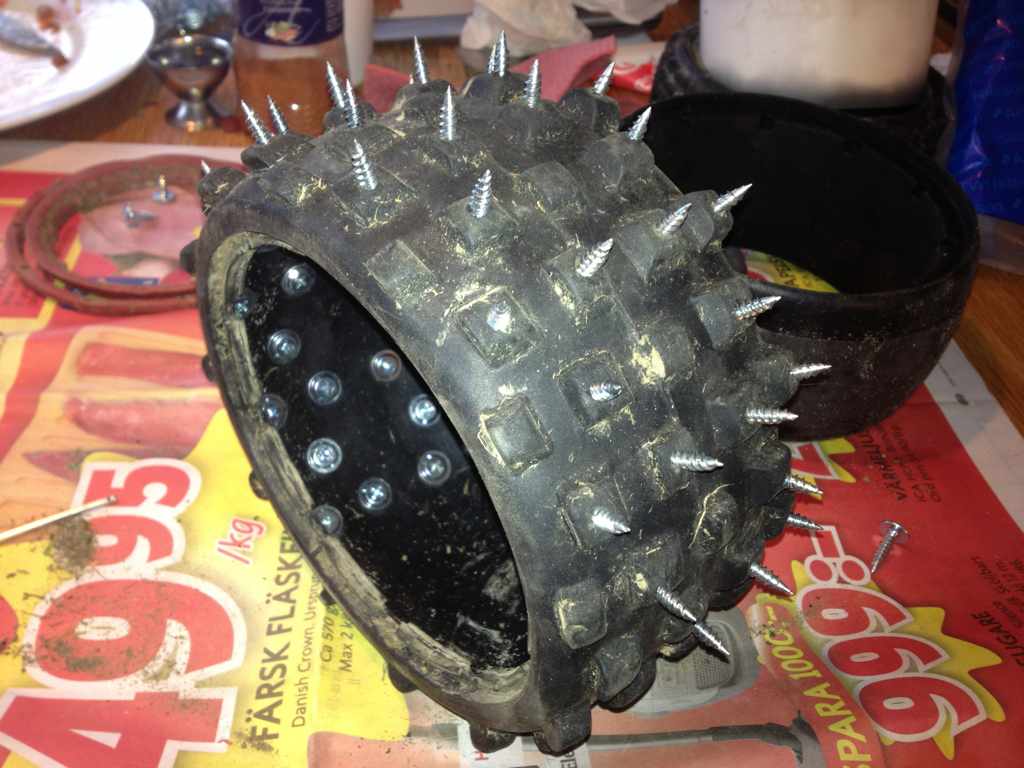

Vad har ni satt i däckena? Såg ut att vara hyfsatt fäste ändå.

Riktigt perfekt fäste, vi har kört med gipsskruv tror jag det va,skruvat inifrån å ut,sitter som fan å inga problem :)imorn söndag ska vi köra en liten uppvisning i pausen under en hockeymatch som e annonserad i tidningen så mkt folk blir det :)

Vi har testkört i ishallen å det betta jävlar med dom skruven!

14mm montageskruv för å rätta Jonne lite bara! :)

Jag har börjat dubba oxå, kör med montageskruv från insida,19mm bak,14mm fram.det borde funka för rätt underlag:)

Glöm inte att tejpa däcken först.. Så håller däcken längre. Det blir en massa extra vikt på däckens ut sida.

Ta bara en rad ifram om du vill kunna svänga som bäst å inte för många ibak!mindre skruv blir mer koncentrerat tryck =bättre fäste :)för långa skruv så viker dom sig..

Okej jonne,ska nog skruva ur dom 2skruven som sitter imellan min rad dubbning på bakhjulen,blir nog bättre,hur ser era framdäck ut?:)

Vi har kört 14mm runt om....

Vi ska fösöka ordna nån som filmar!framhjulen en sicksack rad å bak två sicksac å när hjulen snurrar så blir det två fram å 4 bak om du hängde mä ;)
