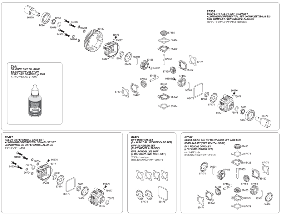

det går inte att få ditt kopparna i diffen med orginal lagerbrickan som ska sitta mot koppänden på utsidan av diffen. saknad 2-3mm och tar jag bort lagerbrickan tvärt om glapp på 2-3 mm. hur löser jag detta

Vilka brickor menar du?

b030, men fick ditt det nu, märker att ja är trött som f.. :yawn: , hade missat att pressa dit den :lol2:

Det är ingen bricka, det är ett brons lager.. Ock är utbytbart mot ett kullager i samma storlek...

Som Lusse säger, om man har möjlighet när man renoverar diffen ska man montera likadana lager på insidan som på utsidan.
En annan sak man ska fundera på när man byter de stora lagren som hela diffhuset snurrar i, är att man måste ha lite blå Loctite för att säkerställa att inte diffhuset snurrar i lagret utan att lagerbanan följer med....
Lätt hänt att man sliter ut diffhuset annars !

Dave wrote:Som Lusse säger, om man har möjlighet när man renoverar diffen ska man montera likadana lager på insidan som på utsidan.
Kör man med plast hus så gör man det garanterat.Så gör som Dave säger lås med lite Locktite. Så håller det längre....

vilka är dom stora lagren, jag hängde inte riktigt med där. :hmm:

b084 dom yttre lagrena.

tack för all hjälp, :thumbsup: men nu när jag satt ihop allt äntligen så är skruv 94502 borta, kul :doh: , bara börja leta överallt

Den behövs inte iaf..

skulle läga undan dom andra kopparna och hittade en skruv i ena haha, bara ta isär igen :doh:

Du behöver inte ta isär den igen. Skruven är helt onödig. Man behöver inte säkra pinnen för den kommer ingenstans iaf! :thumbsup:
