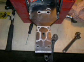

vart har den gått sönder nånstans?
sideburn80
Posts: 2518
Joined: 31 Oct 2009, 01:44
Location: Kilafors/Bollnäs
Re: chassie 5T
Post by sideburn80 » 03 May 2012, 21:19
huSSe wrote:vart har den gått sönder nånstans?
Fram, vid skruvhålen till bulk-huvve.. lite skev å en spricka.
Hoppas verkligen att det fixar/fixat sig.
Ebony
Posts: 87
Joined: 25 Jul 2010, 11:43
Phone Number: 0706421384
Location: Kilafors
Re: chassie 5T
Post by Ebony » 04 May 2012, 07:44
Japp. det var den främre delen som pekade nästa 2 cm åt sidan.
Den sprack in genom bakre hålet och in till nästan hälften.
och den böjdek sig på den andra sidan utanför det hålet.
Riktad och rätat. Nu väntar bara svets av spricka.

Funderar på om jag skall stansa ut ett chassie i 3mm plåt tills jag lärt mig hantera bilen :doh:
HPI 5T "Bjugg"
Kör som en nybörjare........
då jag är en.
Re: chassie 5T
Post by J.A racing » 04 May 2012, 07:48
Det här är en bra option eller om du bygger nått liknande själv http://www.davesmotors.com/s.nl/c.88503 ... id.8732/.f :thumbsup:
Ebony
Posts: 87
Location: Kilafors
Re: chassie 5T
Post by Ebony » 04 May 2012, 08:27
Funderade faktiskt på detta men jag undrar hur man gör med "kroken" på plasten under.
Om man sätter dit en sådan så når väl inte kroken upp igenom orginal chassit. :?:
HPI 5T "Bjugg"
då jag är en.
Re: chassie 5T
Post by J.A racing » 04 May 2012, 08:29
Krokar du inte i den i förstärkningsplåten då?
Ebony
Posts: 87
Location: Kilafors
Re: chassie 5T
Post by Ebony » 04 May 2012, 08:34
Jag hittade bilder på länken du skrev.
där är fyrkantshålet i förstärkningen större än oginal och de säger att man skall ta bort plast kroken.
Vet inte om jag försår rätt för den känns ju fel att ta bort den då tappar men ju stabiliteten.
Kolla:
http://www.fullforcerc.com/help_page.ht ... stallation
HPI 5T "Bjugg"
då jag är en.
Re: chassie 5T
Post by Robban » 04 May 2012, 09:42
Man behöver inte ta bort den. Det enda man får göra är att ta bort lika mkt material i "kroken" som den nya förstärkningen är tjock. Sen är det bara sätta dit den som vanligt!
