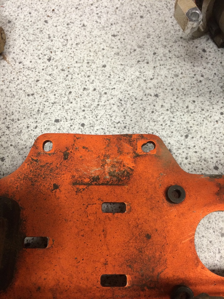

Sedan så undrar jag om hålen i bakre chassiplattan som håller fast motorn ska vara lite ovala som dom är i min platta?
Annars får det bli en ny sådan.

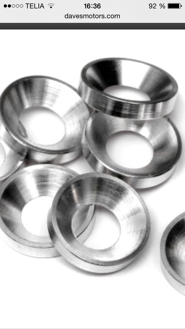

Dom där hålen skall inte vara ovala. Men det skall vara en försänkning för en konad bricka i alu där.

Ja nån försänkning finns det inte att hitta där längre isf. Ej heller fanns det nån bricka vid isärtagning heller?Lusse wrote:Dom där hålen skall inte vara ovala. Men det skall vara en försänkning för en konad bricka i alu där.
Antar det är lika bra att få tag i nytt då!
Funkar originalplatta eller är det en del som med fördel uppdateras till eftermarknadsdel?

Sedan hålen för motorn, vill minnas att även mina är rektangulära/ovala? Spelar egentligen ingen roll då motorn skruvar med 2st skruv med en bricka.

Ja jag är som sagt helt nybörjare på detta området och gick på försäljarens ord. Men det ska nog gå att få fason på den även om det är en gammal rtr.
Ja din platta såg ju precis lika ut i hålen som min, så jag kanske kan köra vidare med min en stund innan den får uppdateras.

Såna här brickor är det som skall sitta där. http://www.davesmotors.com/hpi-50504-co ... r-set.html
Re: Robins Baja
Då hamnar dom med på inköpslistan!

Angående hålen i den bakre chassiplattan, är det faktiskt tänkt att hålen ska vara avlånga.
CY och Zenoah har lite olika mått där, och för att allt ska passa, är det dubbel hålbild.
