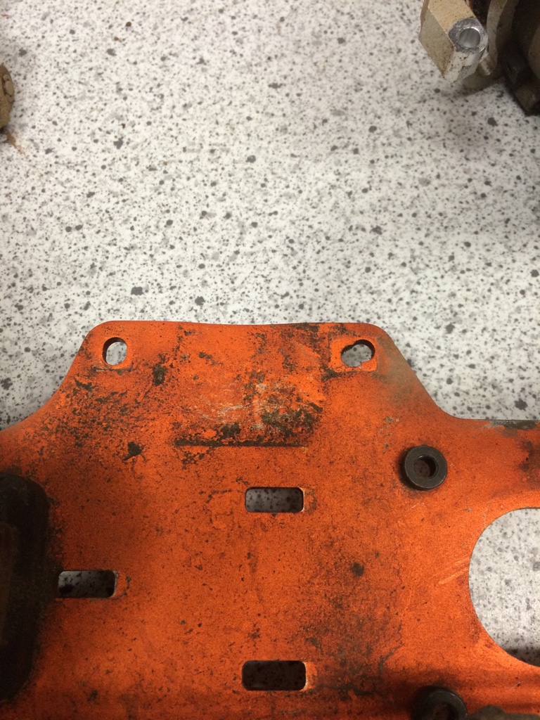

Sedan så undrar jag om hålen i bakre chassiplattan som håller fast motorn ska vara lite ovala som dom är i min platta?
Annars får det bli en ny sådan. Image

Dom där hålen skall inte vara ovala. Men det skall vara en försänkning för en konad bricka i alu där.

Lusse wrote:Dom där hålen skall inte vara ovala. Men det skall vara en försänkning för en konad bricka i alu där.
Ja nån försänkning finns det inte att hitta där längre isf. ;) Ej heller fanns det nån bricka vid isärtagning heller?
Antar det är lika bra att få tag i nytt då!
Funkar originalplatta eller är det en del som med fördel uppdateras till eftermarknadsdel?

Sedan hålen för motorn, vill minnas att även mina är rektangulära/ovala? Spelar egentligen ingen roll då motorn skruvar med 2st skruv med en bricka.

Ja din platta såg ju precis lika ut i hålen som min, så jag kanske kan köra vidare med min en stund innan den får uppdateras.

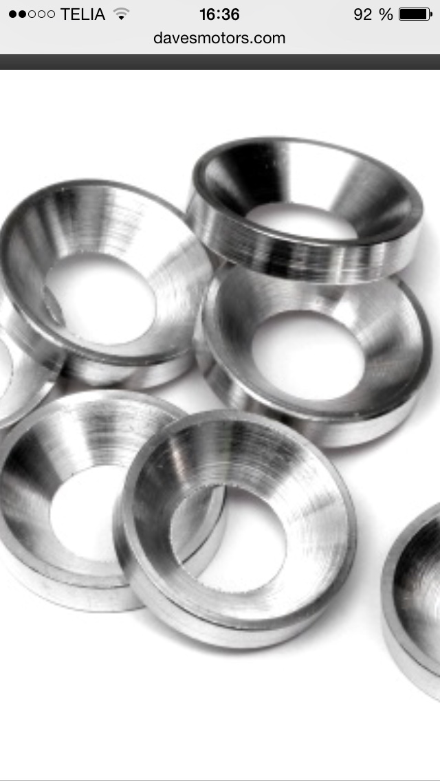

Brickorna ser ut så här :
Skickat via Tapatalk
Mvh Anders
4WD
Re: Robins Baja
Post by Lusse » 13 Sep 2015, 16:40
Såna här brickor är det som skall sitta där. http://www.davesmotors.com/hpi-50504-co ... r-set.html

Angående hålen i den bakre chassiplattan, är det faktiskt tänkt att hålen ska vara avlånga.
CY och Zenoah har lite olika mått där, och för att allt ska passa, är det dubbel hålbild.
