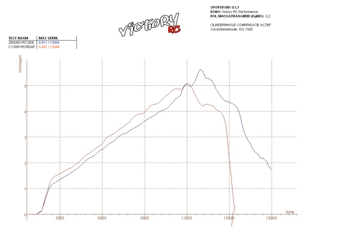

Här har du en grym pipa. Den kostar lite grand men den ger en massa kraft. På en standard två bultad motor så ger den ca:2,4 hästkrafter..

Post by Lusse » 05 Nov 2010, 18:55
Här är ett diagram på vad pipan ger..
VRC DynoSide.jpg (47.58 KiB) Viewed 4079 times
