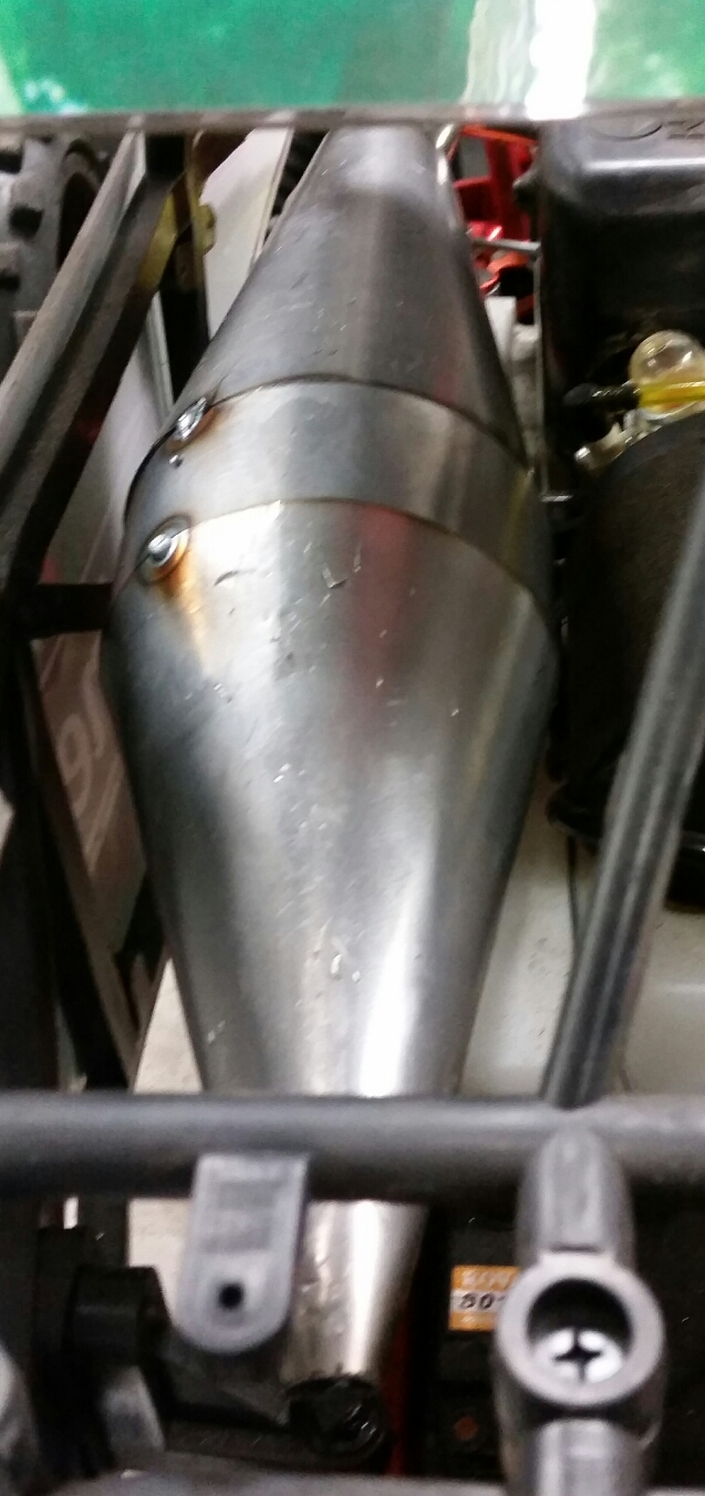

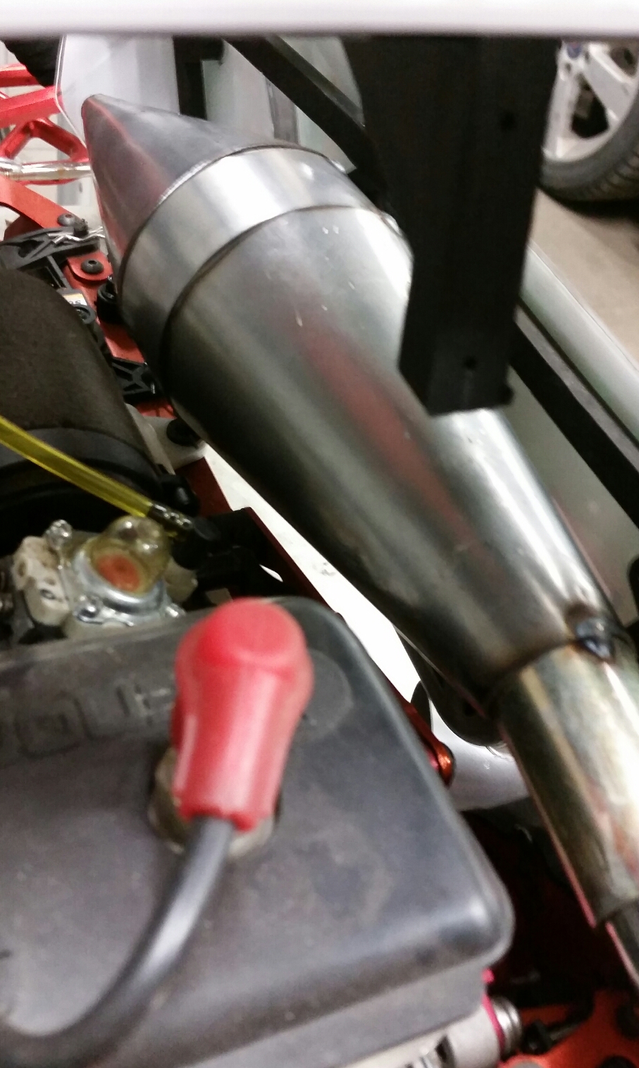

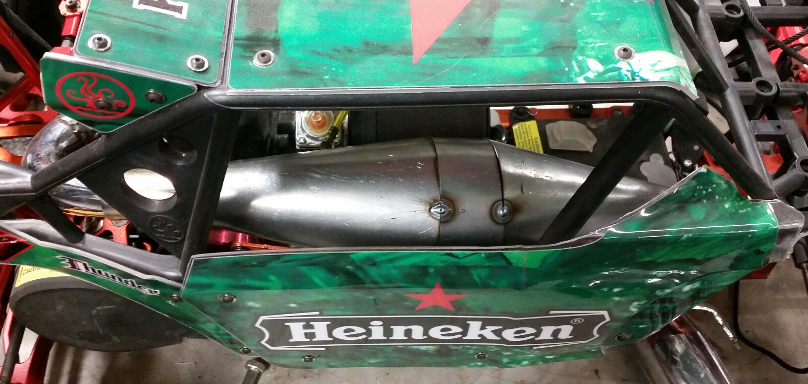

Mats B wrote:Intressant... Vad använder du för uträkningsprogram ? :thumbup:
Inget spec alls använt mig lite av 2 stroke Axhaust Calculator och kopierat min vrc pipa från losin. Förväntar mig inget alls utan behöver en pipa för att kunna köra med nya buren bara. Alla pengar som blir över sparas samt läggs ner på nya banan ist mycket som går åt där bygger en väg på ca 200 meter samt maskiner dränering av banan med diken på 400 meter som ska dras markduk stenkross ska läggas ut, räcken ska upp, renovering av förartorn etc etc, som pricken över i:et har jag 4 ungar samt en 5 kommer i sommar plus att regeringen pluggar så det blir inte mycket grus över i månadens slut.

Re: Uppgradering Rovan
Post by fredrikf » 12 Mar 2016, 18:17
ser finfint ut.. :thumbup: knackar du ringarna lr kan du rulla så smått?

Post by stefan_valen » 12 Mar 2016, 20:33
fredrikf wrote:ser finfint ut.. :thumbup: knackar du ringarna lr kan du rulla så smått?
Nä allt gjort för hand och ploygrip
