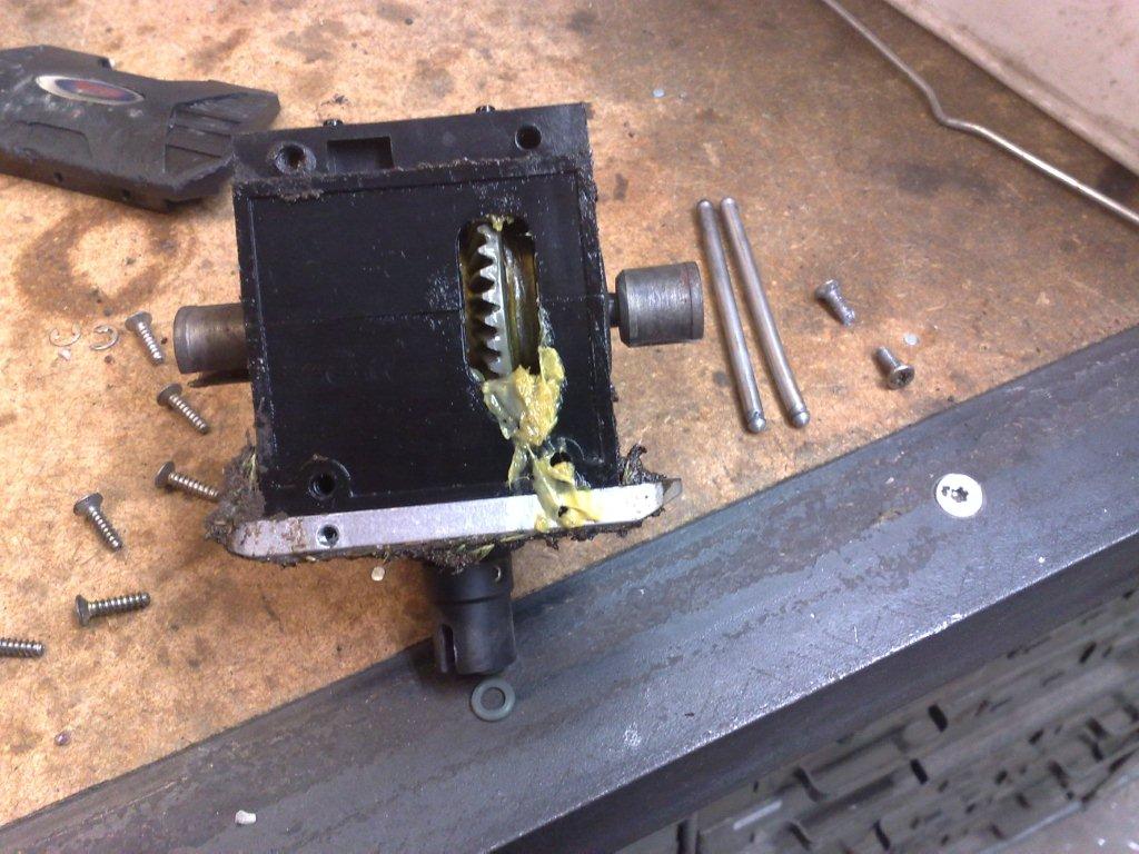

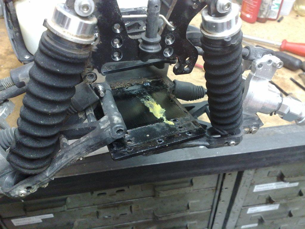

Rev diffen fram för att byta lager till tätade istället, och dessa hade lagren hade klarat sig mycket bättre än i bak, och det är ju logiskt med stensprut å skit som framhjulen river upp.
Inga konstigheter och någon schimsning var inte heller nödvändigt. Den åkte isär och ihop på ett kick.
Samma problem med att diffkåpan inte tätade ordentligt mot chassiplattan, så det blev en packning på tub där också !

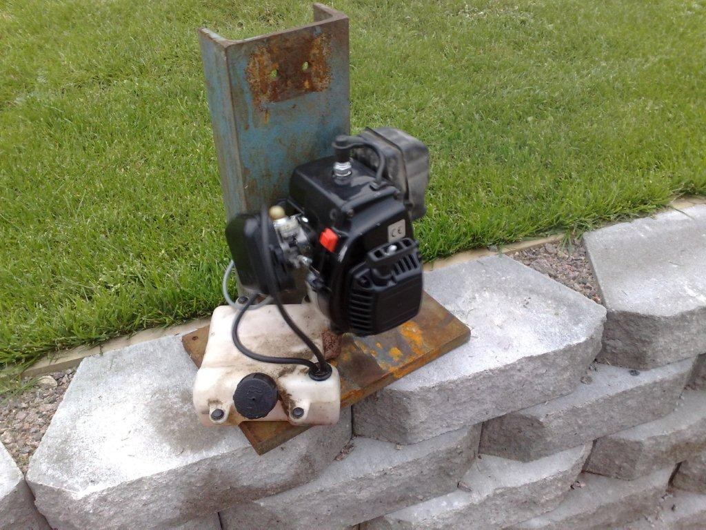

Så var äntligen motorn hemma !
En OBR Fullmod 30,5cc
Köpt som longblock och när jag skulle börja plocka ihop den, insåg jag att alla godisdelar satt på Skrotbajan.... :doh:
Nåja, jag satt väl av nån konstig anledning inte i sjön oavsett, så det blev att plocka ihop av delar som fanns.

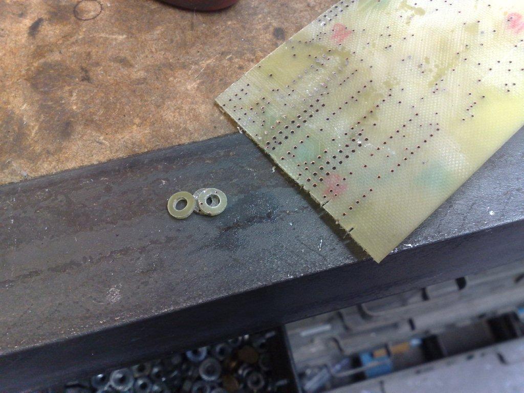

Saknade dock isolerdistanserna till tändspolen, så det blev till att tillverka själv.
Kapade små bitar ur ett kretskort, borrade 4mm hål och trädde dem på en M4 skruv och drog ihop dem med en mutter.
In med skiten i skruvdragaren å slipa av mot bänksmärjeln.
2st blev perfekt ;)

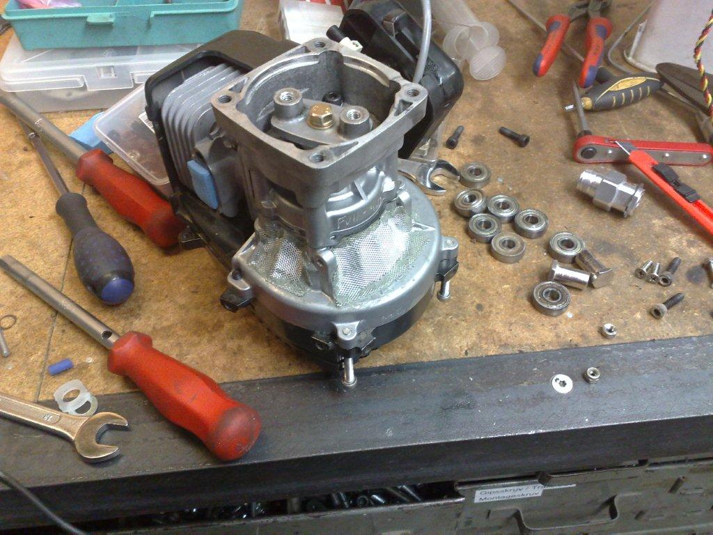

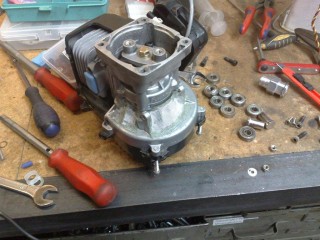

Innan jobbet med att plocka ihop motorn började, var jag bara tvungen att plocka isär den för att se hur den såg ut.
Med Maltes LR i färskt minne bävade jag för hur den såg ut.....
Tänker inte lägga upp några bilder, men portningen var en helt annan. Kolven var identisk, men nu var utblåset rejät breddat och kanalerna såg hyffsade ut. Dock inte bra nog, och det blev en vända med Dremeln i denna också.
Mest med diamantstiftet för att ta bort skarpa kanter, men toppen i kanalerna var inte "färdiga" heller.....var en väldigt skarp kant kvar mitt i kanaltoppen som jag inte fattar varför dom inte tagit bort.....känns som att de hade ett för stort verktyg att fräsa med, och orkade inte byta.....
Nåja, den åkte ihop igen med packning och squish på 0.65....

Nu är inkörningen på tomgång klar......tror jag.....nu har den gått 1h 20m, så det är nog bäst att gå ut och stänga av den innan grannarna blir griniga....

Sicket jobb du gjorde på distanserna till tänd spolen.var för tog du inte ett par vanliga brickor?( dom behöver inte vara isolerande.)

Lusse wrote:Sicket jobb du gjorde på distanserna till tänd spolen.var för tog du inte ett par vanliga brickor?( dom behöver inte vara isolerande.)
Du har ju rätt i att dom inte behöver vara elektriskt isolerade, men jag gjorde dem för värmens skull.....plus att jag har haft lite bekymmer med att spolen lossar när jag har vanliga stålbrickor på insidan....

Nätmoddade vevhuset med aluminiumnät och kemisk metall

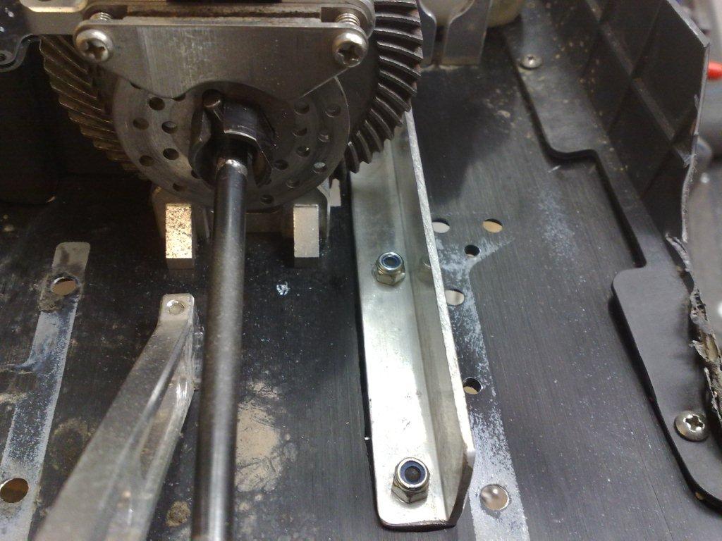

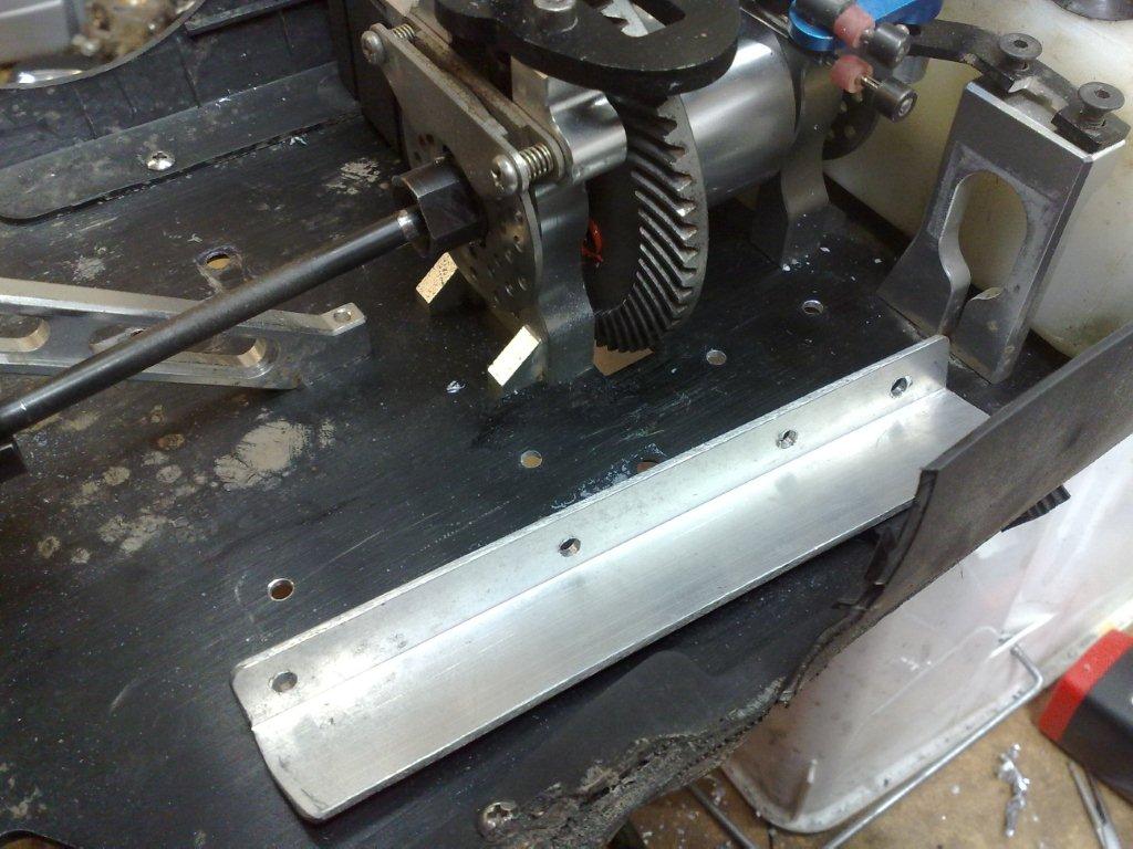

Fixade förstärkningen på chassit som dessa bilar verkar behöva också....
Fick se att eloxeringen på chassiplattan blivit bortskrubbad av att aluminiumprylarna inte suttit fast ordentligt, så jag har limmat förstärkningen med grön Loctite s.k. cylindrisk fastsättning. Likadant med de andra aluprylarna.
