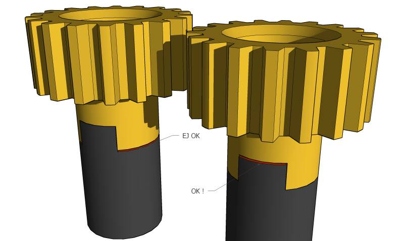

Kollade du passningen mellan klockan och pinjong innan montering? Risken finns att m4 bulten går av ganska fort annars. Det måste vara bajans svagaste punkt helt klart. Annars ser det kanon ut! :thumbsup:

Nope, det gjorde jag inte. Eller inte mer än vad än vad jag brukar göra när jag skruvar. Kanske kan få upp det igen o kolla men allt 'lineade' upp fint :hmm:

Sätt en längre skruv från insidan istället och sen mutter på utsidan, då kan du få ut den sen när den går av :thumbsup:

Bara för det var jag tvungen att skissa upp problemet lite....
Det viktigaste är att klacken på klockans axel inte bottnar i piniongen.
Bäst är ju givetvis om ytorna är exakt lika belastade men det är väldigt svårt att få till....
Klackarna på piniongen måste ligga dikt an mot ytan på klockans axel.
Om det blir en liten glipa mellan piniong och klacken på klockans axel gör inte så mycket, men den får inte bottna där först.
Hoppas det syns på bilden vad jag menar !
Också ett bra tips från Wrep innan ! Montera en längre skruv inifrån och ut med mutter på utsidan !

Ursäkta :ot: men en sådan illustration på problemet skulle vara guld värd för alla nybörjare att hitta lätt när de går in på detta forum. Snyggt jobbat.
Hade jag sett denna bild när jag köpte min första baja så hade jag inte behövt att köpa ny klocka. :mad:

Hur ser man att den lineat upp korrekt då? Går ju inte komma åt nånstans när man väl satt dit den :hmm:

Injusteringen mellan klocka och piniong kan bara göras med dem lösa.
Hur trist det än är, tror jag du har igen jobbet flera ggr om att ta isär och om inte annat för att sätta en skruv från insidan och ut.
