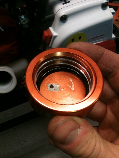

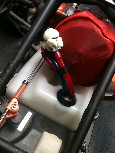

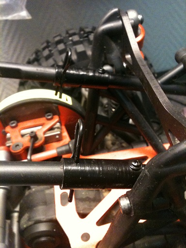

Jaha. Nu har jag gjort klart mitt egna "snappy" fuel kitt. Sen passade jag på att fixa en "quickrelease" på buren.
Nästa sak som står på listan är ett nytt styrservo då mitt inte lirar riktigt.. Men ska juh till Jimmy imorgon så man vet juh aldrig vad som följer med därifrån :hmm:
Väntar fortfarande på pro pipan. Hoppas på leverans till veckan.
Bjuckar på ett par bilder.
Som ni kan se så har jag monterat en backventil som kan suga men inte blåsa (går juh att vända på), detta betyder att jag aldrig kan få undertryck i tanken. Men kan få ett övertryck. Dock så är väl den chansen inte så stor. Risken lär juh vara större för undertryck. Dock kan jag klara ett litet övertryck för ventilen vill gärna ha lite högre för att låsa helt. Så det återstår att testa hur det kommer funka. Sen har jag borrat i en grubb screw i locket så det är helt tätt. Samt monterat en o-ring som drar tätt mot tanken.

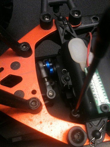

Idag när jag kom ut för att montera mitt 5755 styrservo fick jag se att det läckt soppa ur bakventilen.. Jag hade kört ner slangen för avluftningen under ytan i tanken. :doh:, gjorde om lite så jag fick avluftningen högre upp. Nu skulle jag vilja ha nån form av filter i liten skala som jag kan sätte i änden på slangen man kanske kan sätta en "klunk" (filtret som sitter i tanken) i änden? Eller vad tror ni?
Bild på nya servot.. Man ser det där nere nånstans.. Tog med den mest för att jag jobbar på bildtagningen :thumbsup:
