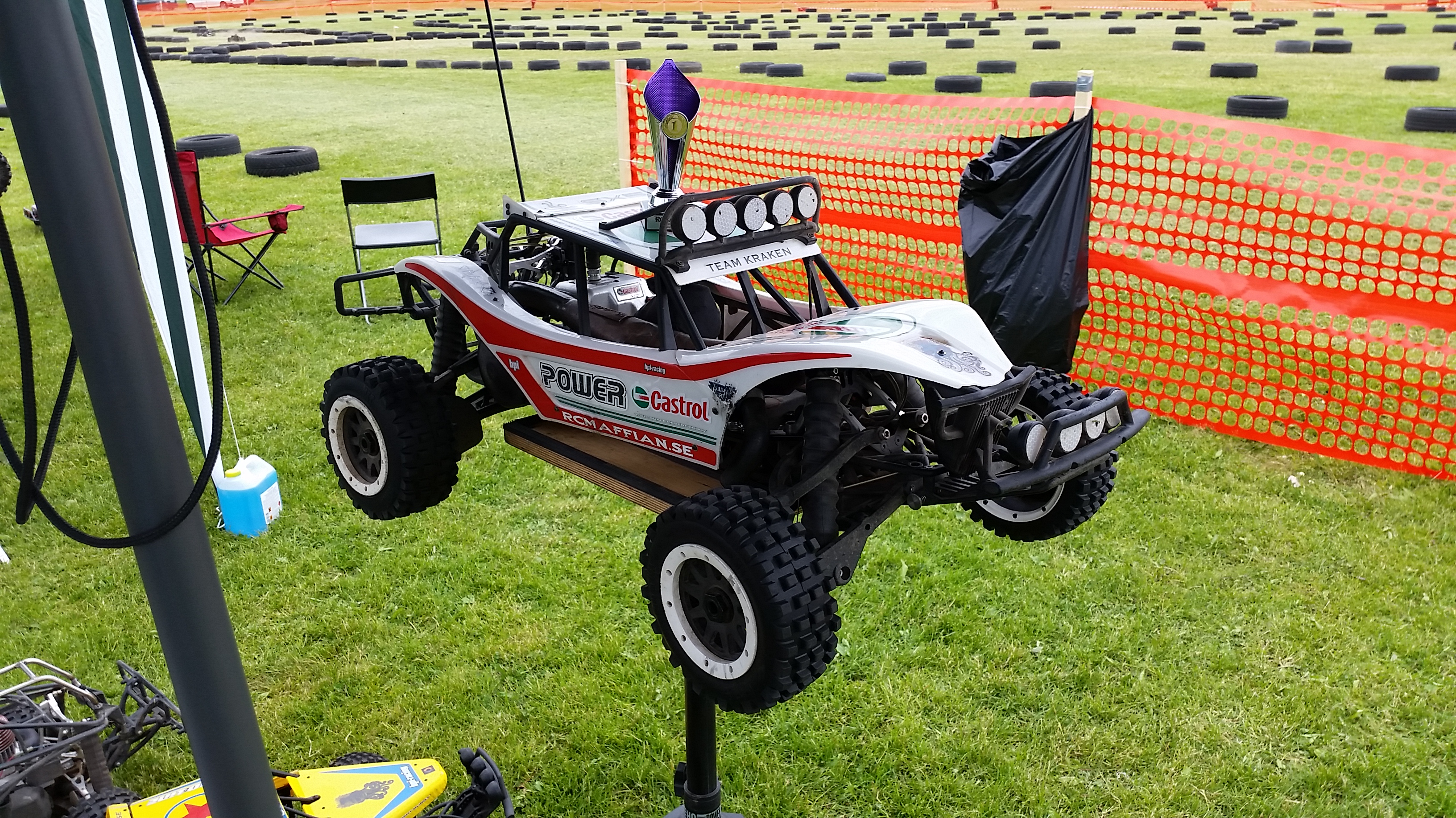

Den gick fint idag med men jag var nära ett tag

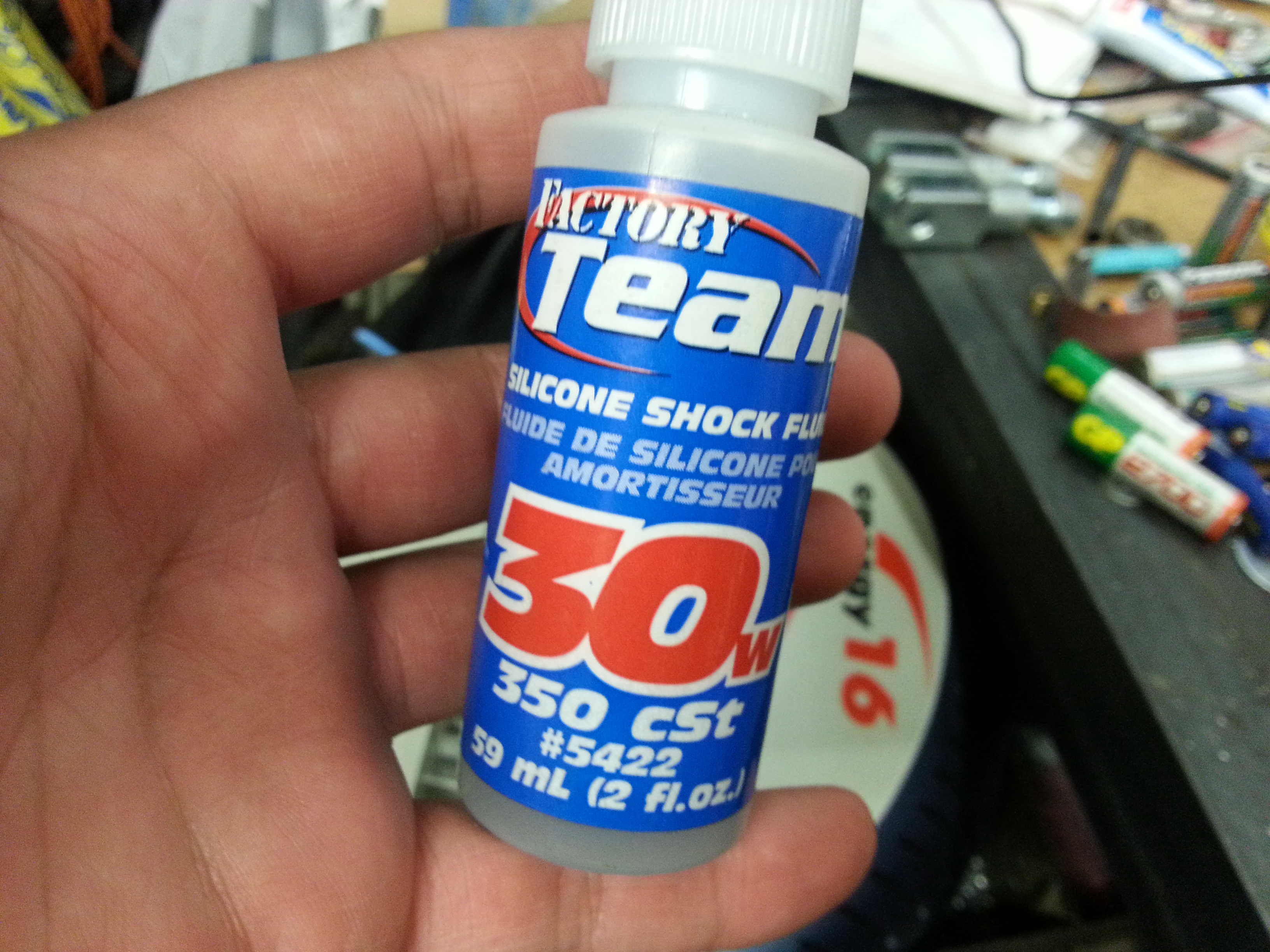

Dave wrote: Oljan jag bytte i dämparna bak kändes helt klockren nu, och den blev ändå följsam.
Vilken olja använde du?

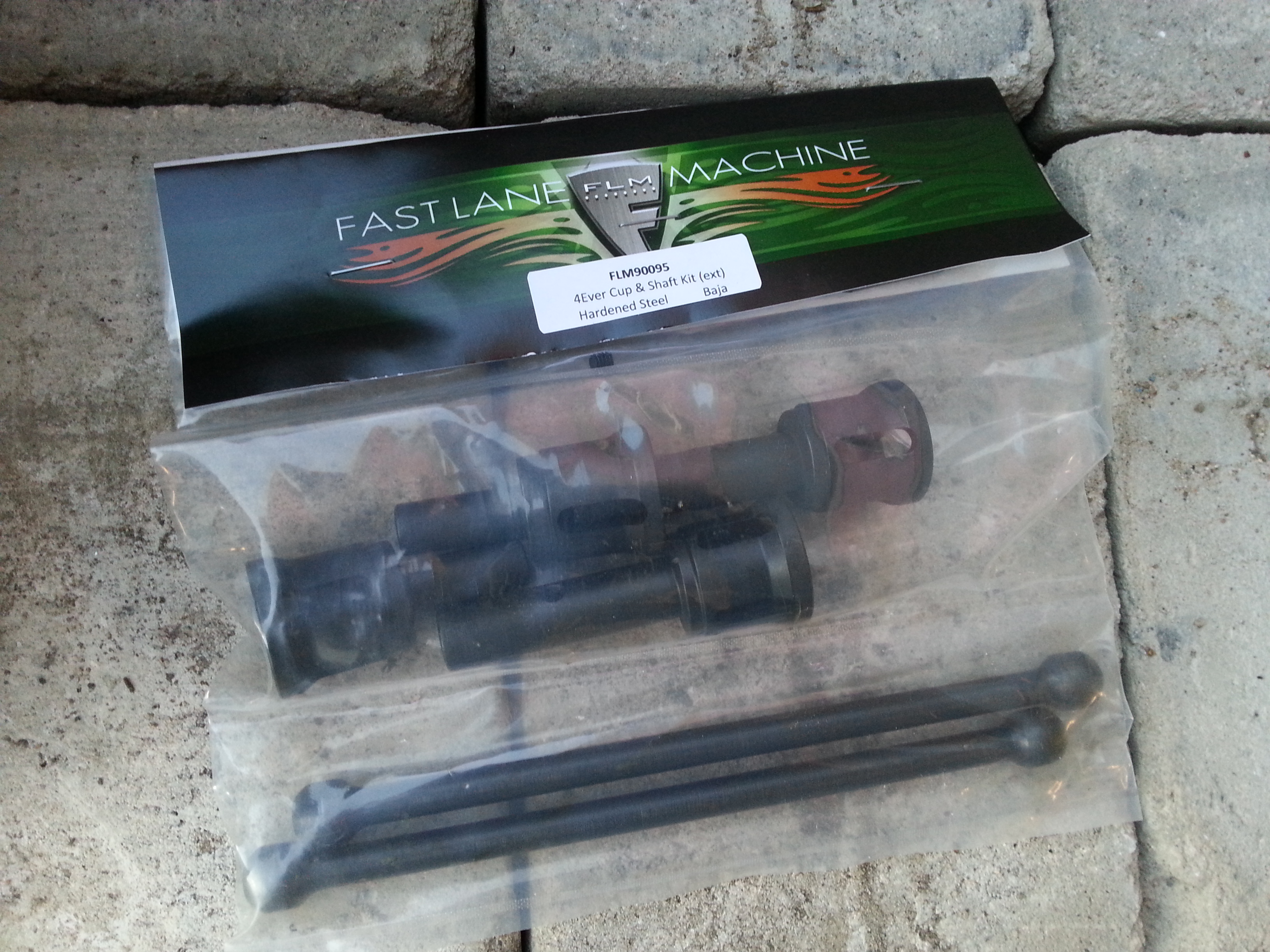

Trillat in lite nya prylar till den här också.
Måste bara säga att FLM är helt sanslösa att ha att göra med!
Som ni vet körde jag sönder en CVD drivaxel i Sandhem, och frågade bara om dom kunde ta fram en likadan.
Jag vet sen tidigare att dessa inte finns att köpa eftersom tillverkningen upphört....
Dom tog det som garanti, och ersatte mig med detta istället:
(fick det inte helt gratis, men jag fick mer i rabatt än vad min trasiga drivaxel kostade ny)

Dave wrote:Trillat in lite nya prylar till den här också.
Jag har samma erfarenhet av FLM, dom bytte en av mina spruckna koppar och jag fick en likadan som du fick. Inga konstigheter alls. För övrigt riktigt fina koppar!

Re: Dave's Sidewinder ☆SX5☆
Post by Lusse » 20 Jun 2015, 19:04
Jag försökte få ut garantin på ett par drivkoppa som jag hade kört med ett par gånger. som var ut slitna på ett par körningar. Men det gick inte. Dom menade att dom hade gått för länge.Jag visa de dom hur gamla dom var ,men det hjälpte inte. Så dom är inte alltid så hjälpsamma. Eller så har dom blivit bättre.

Post by Dave » 21 Jun 2015, 08:12
Garantin täcker väl bara spruckna eller trasiga delar?
Utslitna blir nog som sagt värre....

Hur tycker du att det fungera med silikonoljan i stötdämparna? Den där 30 oljan vad kan den motsvara för gaffelolja?
Post by Dave » 21 Jun 2015, 09:29
Lusse wrote:Hur tycker du att det fungera med silikonoljan i stötdämparna? Den där 30 oljan vad kan den motsvara för gaffelolja?
Inget att hoppa 1m med, men den är betydligt tjockare än HPI 40w.
Dessutom mattas den inget alls vad jag kunde märka i Alingsås.
Har ingen referens till 20w gaffelolja tyvärr, men sen blir det ju annorlunda med IRC dämparna....
På Herbie har jag 35w eller om det var 40w bak av denna olja och det har funkat väldigt bra med den extra vikten.
