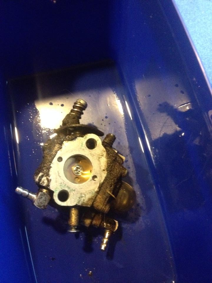

Post by Alexander96 » 24 Nov 2014, 14:02

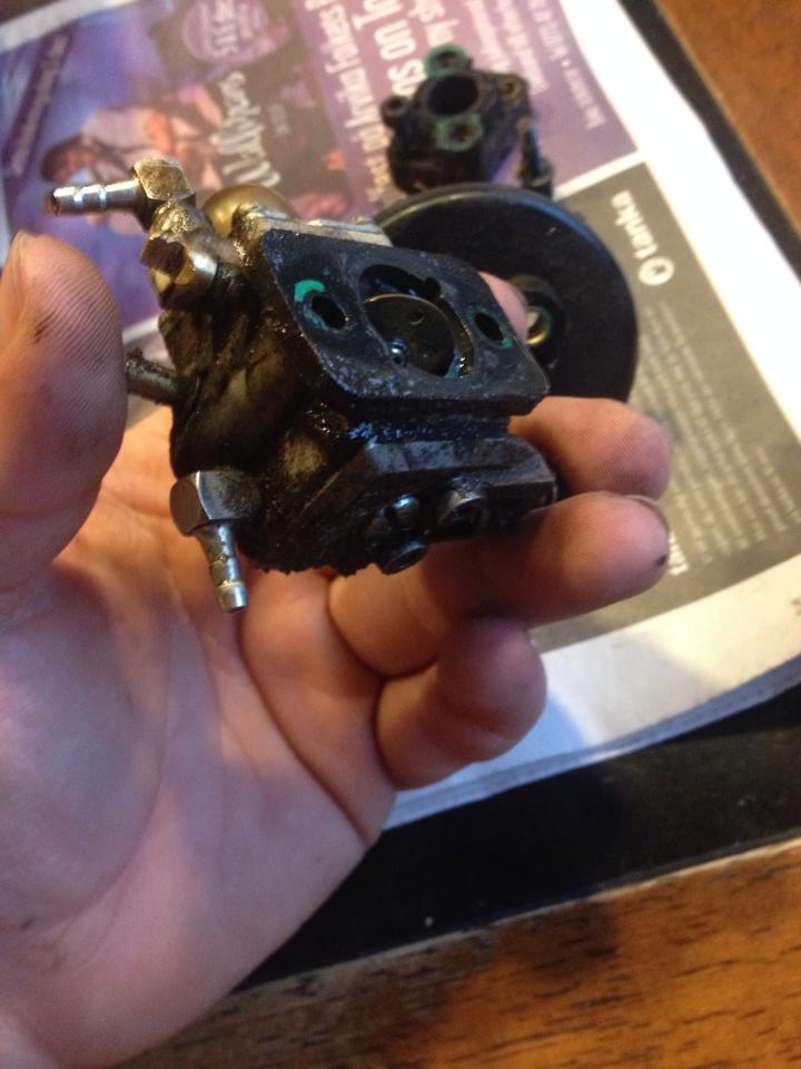

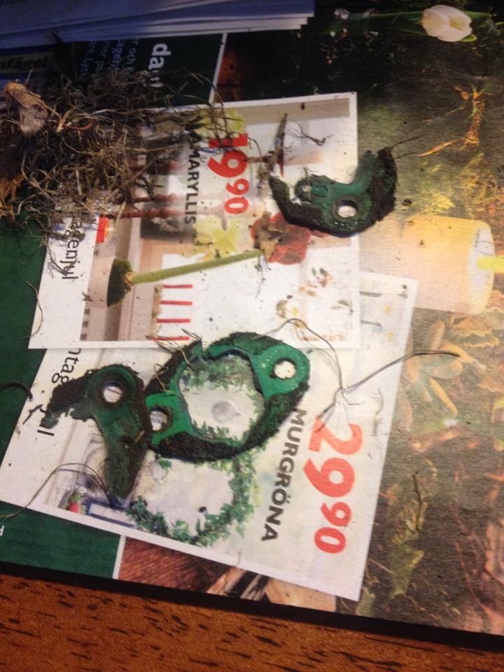

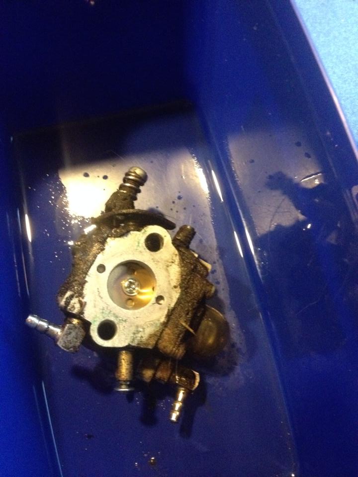

Rev isär förgasaren... va rätt smutsig och packningarna var total slut mellan förgasare och cylidner... samt vakuum hålet till förgasaren var tätt i skit... gjorde rent allt, satt tebax och självklart tappa man bort skruven till gasen där servo armen ska sitta på föggen.... jaja

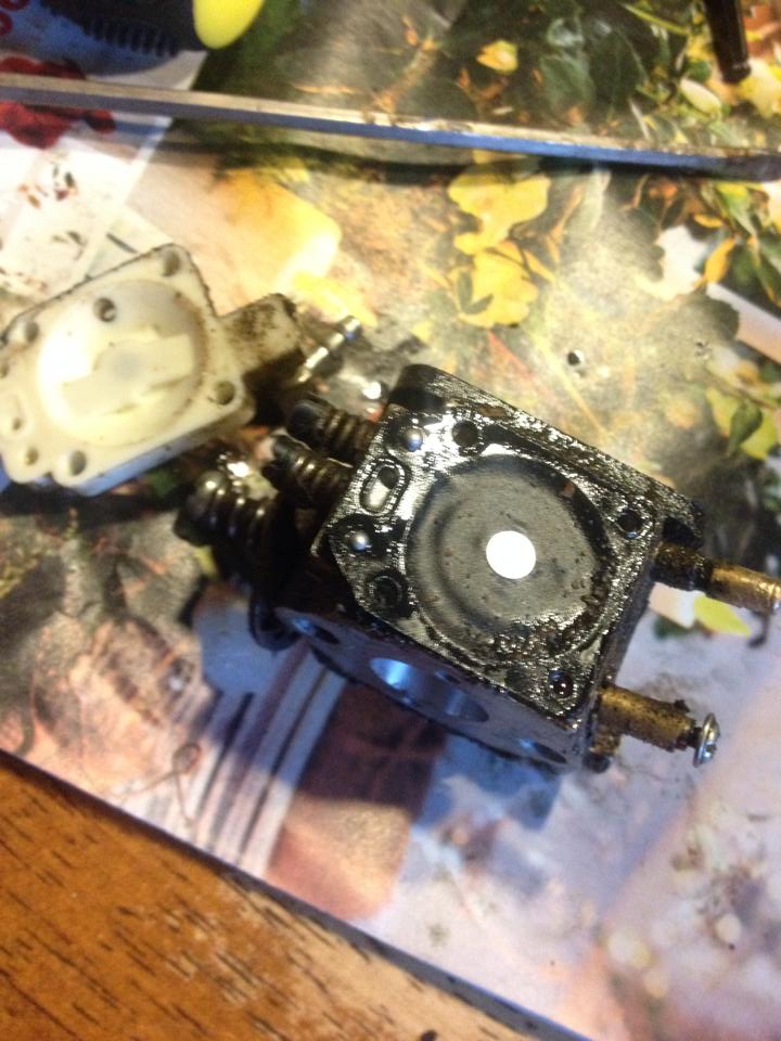

Post by Alexander96 » 24 Nov 2014, 14:04
membranet

Post by Lusse » 24 Nov 2014, 15:55
Ja det var en skitig förgasare. Och en kopia är det med. Det ser man på anslutningen till bensinslagen. (den är helt i metall och kromad, original är plast och mässing.)
