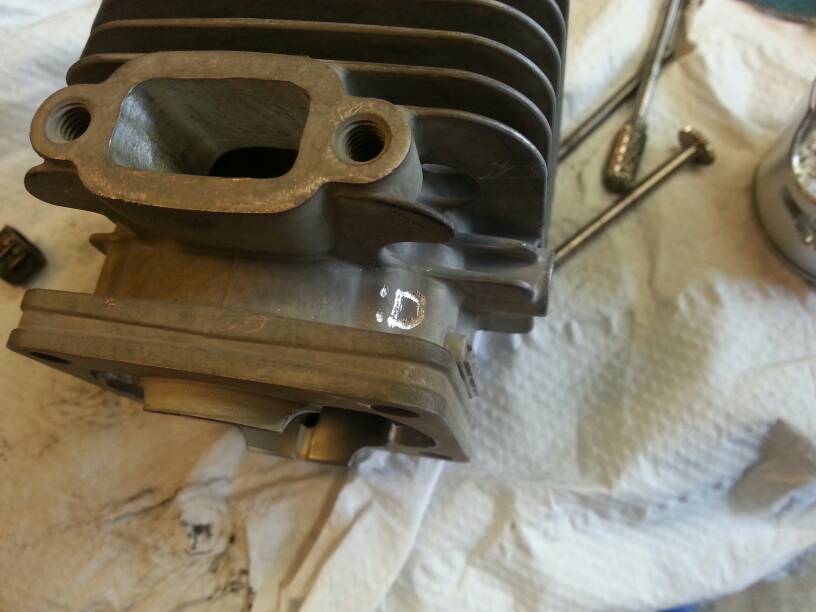

Nya motorn är portad och ihopsättning pågår.
Har väl inte varit snällare med Dremeln precis, men när jag mätte squishen på den gamla motorn visade den sig inte alls vara 0,58mm som jag dokumenterade när den byggdes, utan 0,31mm.
Det kan förklara orken i den....
Det enda som återanvänds från den rasade motorn blir vevhuset.
Allt annat blir nytt.

Ja, nu är motorn ihop igen och redo för inkörning!
Fick till nästan samma squish som innan, och landade på 0,35mm vilket känns tillräckligt nära för att kunna få den att skära en gång som den första gjorde.
Har inte mätt några porttider i denna, utan bara försökt efterlikna den gamla så mycket som möjligt.
Fick se att jag hade slarvat lite med portningen i den gamla cylindern och inte fått ögonbrynen på samma höjd.
Funderade på varför kolven såg ut som den gjorde i sotbildningen när jag såg det.
Ville tillverka någon form av mall att slipa mot för att undvika detta i fortsättningen.
Jag svarvade en 10mm tjock stålbricka till 35,5mm som jag kunde justera inne i cylindern med brickor för att få den på rätt höjd, för att ha som mall när jag justerade portar och ögonbryn. Drog fast en massa stora M8 brickor ihop med den svarvade med en lång genomgående M8 bult genom tändstiftshålet.
När utblåset skulle fixas, plockade jag bara bort några brickor och fick en mall att fila mot.
Väldigt praktiskt för att se till att man inte får nåt snett.

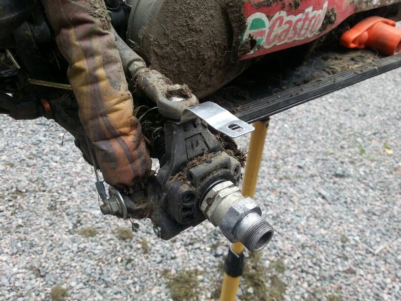

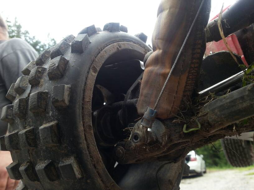

Glömde bort att lägga upp ett par bilder på fälgskraporna som blev mer eller mindre ett måste i Magra.
En rostfri kabelklammer av modell JR116 funkade klockrent!

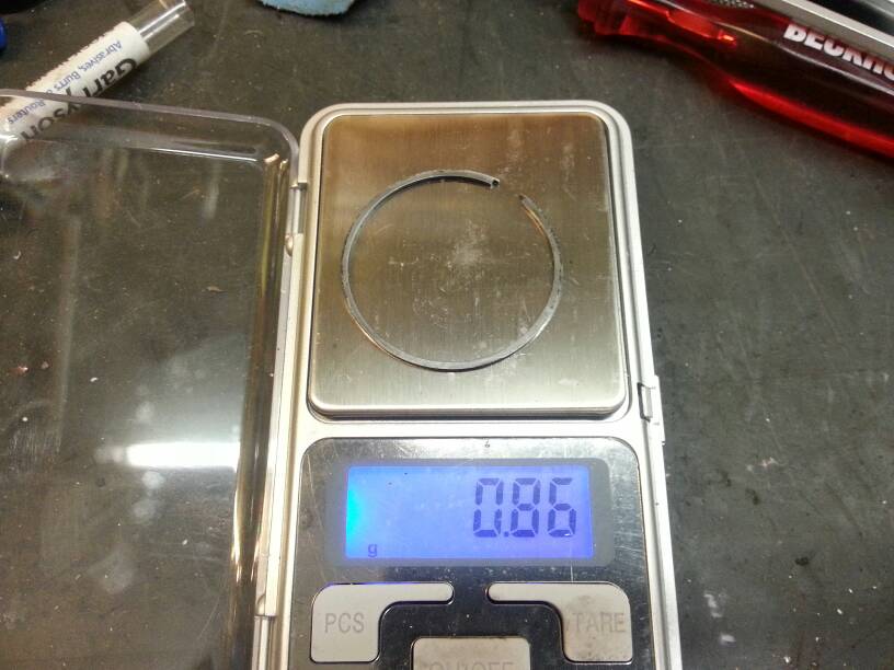

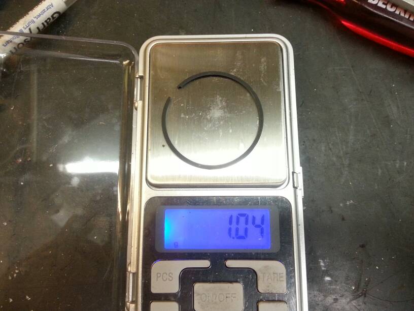

Drar upp en bild på en sliten kolvring kontra en ny.
36mm.

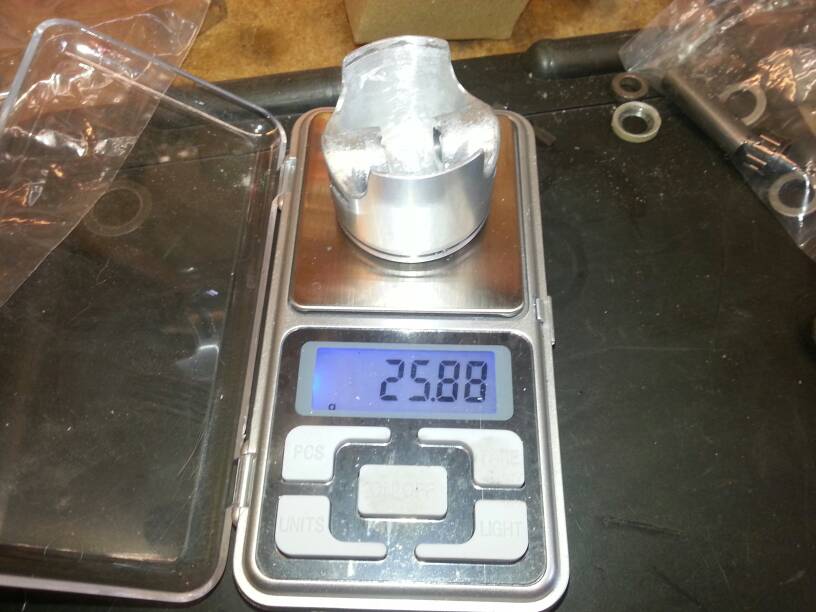

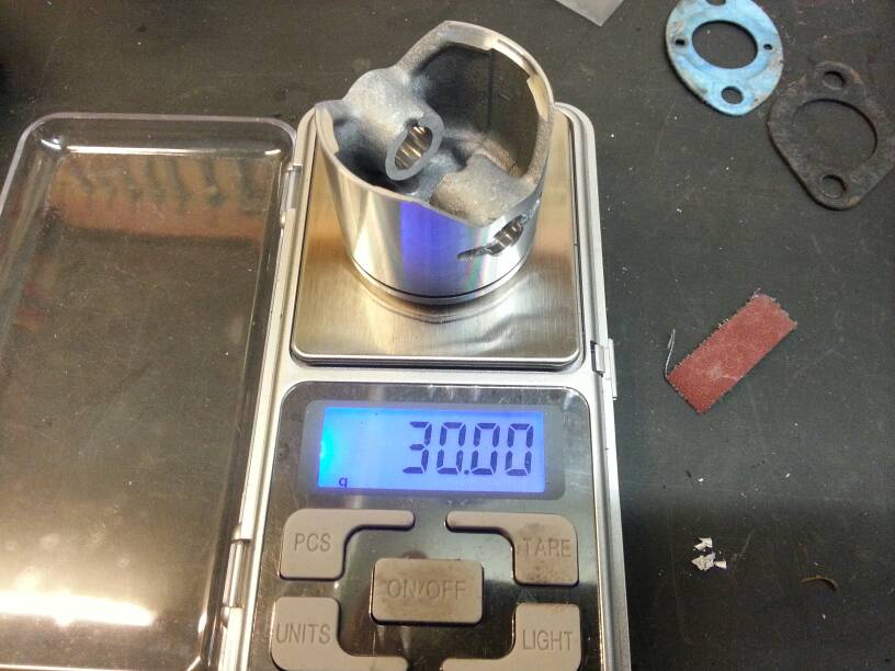

Gjorde dock samma med kolven....fast bara mellan den gamla motorns och den som gjordes nu.
Fick den nya 1,2g lättare!

Drar upp jämförelsen på en orörd och en lättad kolv också.
