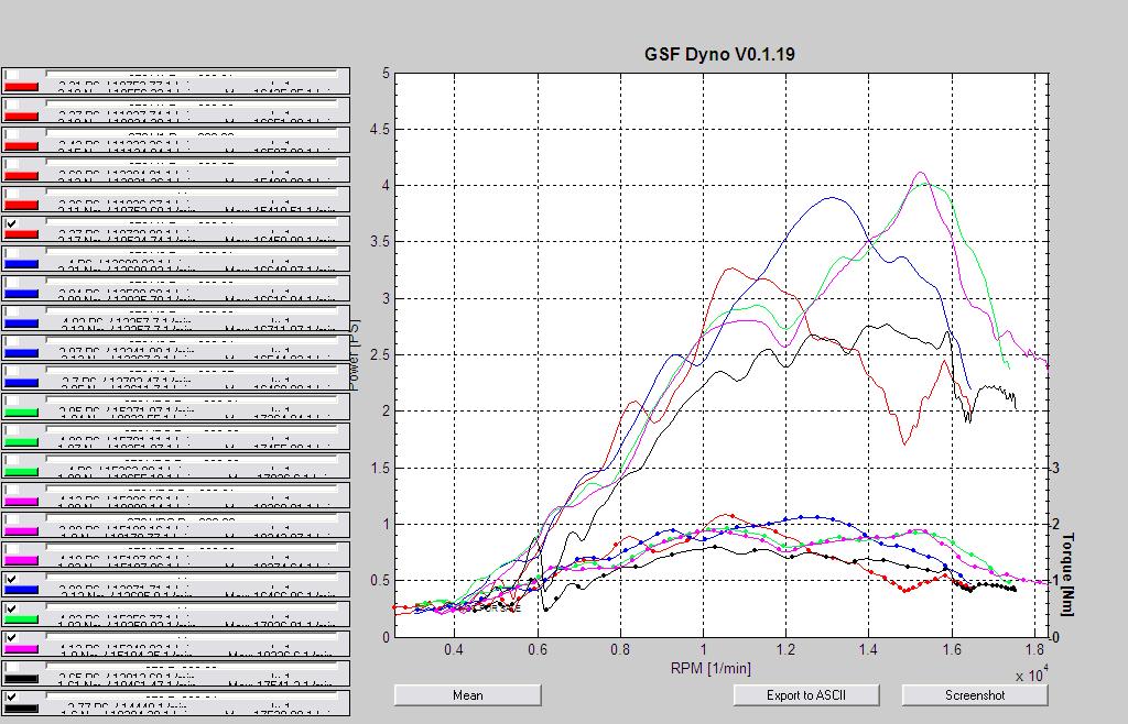

Re: Dave´s 5B SS Castrol Edition
Post by Dave » 03 Apr 2013, 19:36

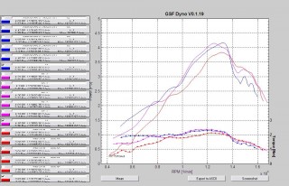

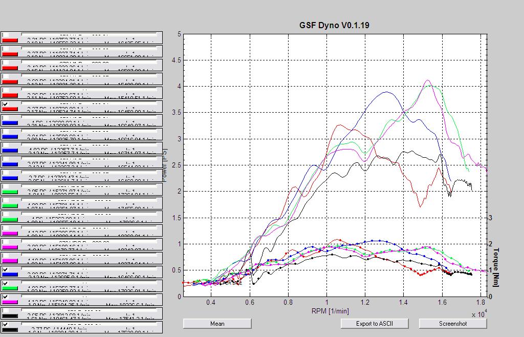

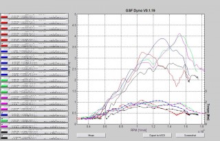

Rev ur motorn igen, och bänkade alla pipor jag hade.....
Antagligen har motorn gjort sitt nu, men den startar fortfarande.....trots 990´n....
:hammer:
Nåja,
5T burk
V1 Dominator
V2 Dominator
VRC Rear
VRC Propipe
Den borde ha gett lite mer, men eftersom alla delar utom kolvringen och lager/tätningar är begagnade prylar där varje del kommer från olika motorer ska jag inte begära mer av den.
Squishen är nästan 0,7mm och det är ju HEEEELT galet, men jag kommer inte närmare utan att kolven öppnar mot vevhuset i ÖD.
Propipen drog betydligt längre men jag har inget intresse av att verkligen köra skiten ur motorn innan den ens rullat en meter....
Den får duga åt mig !
Helt klart är V1 Dominatorn den största överraskningen, som kom igen om man bara höll spjället öppet.....denna tendens har jag aldrig sett innan, och det syns tydligt i alla svepen med V1´an att det är en dal i kurvan som den sen peakar med på 16k. Lite kul att 5T burken är 1hp starkare än V1 pipan på 15k.....
Precis där effekttoppen ligger på båda VRC piporna.... :sunglasses:
Bör även tilläggas att båda VRC piporna gav samma effekt på samma ställe, men medelkurvan dök lite på den bakmonterade, kanske beroende på nålning mellan svepen.

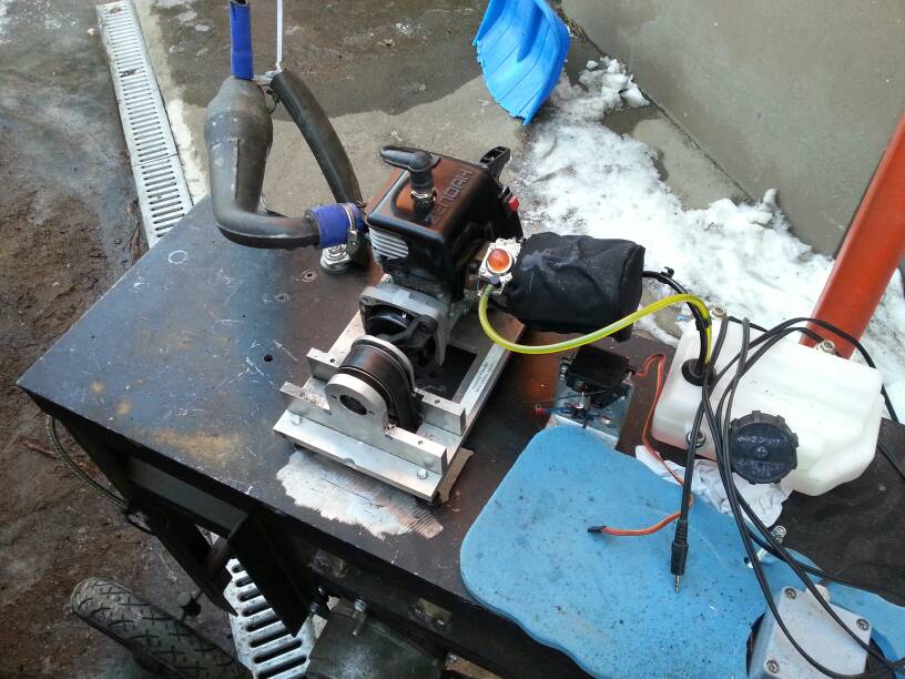

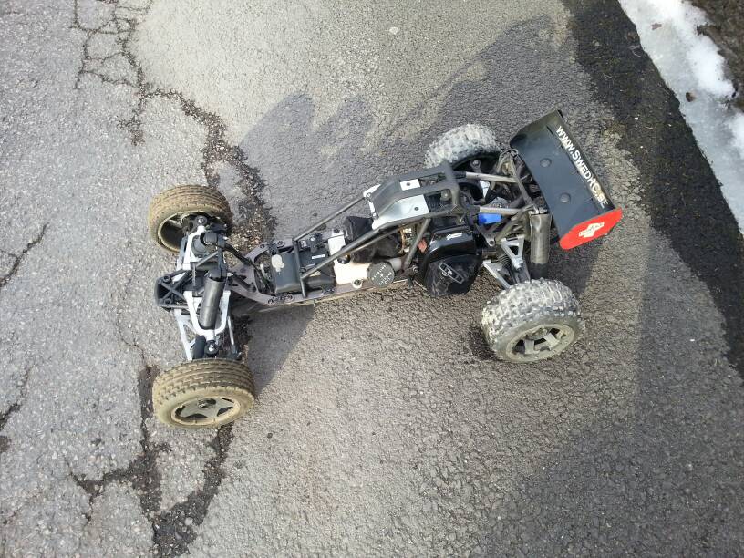

Re: Sv: Dave´s 5B SS Castrol Edition
Post by Dave » 03 Apr 2013, 19:40

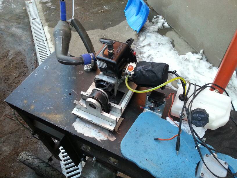

Bjuder på en bild på setupen....

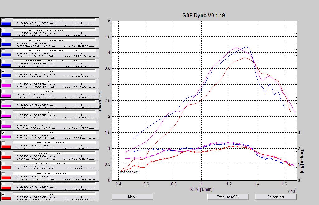

Post by Dave » 05 Apr 2013, 15:46
Knackade ihop en liten jämförelse med OBR FullMod 30,5, min 290 från Nutechen och denna 270.
Alla bänkade med V2 Dominatorn.
Lila är 290´n
Blå OBR FullModen
Röd 270
Post by Robban » 05 Apr 2013, 15:47
Det lär juh knappast vara märkar skillnad där va? När man kör menar jag?
Post by Dave » 05 Apr 2013, 15:52
Robban wrote:Det lär juh knappast vara märkar skillnad där va? När man kör menar jag?
Nej, jag tror inte det.....speciellt inte när denna lär bli betydligt lättare än 5T´n....
Men det visar ju hur liten skillnaden är mellan en portad 28,5cc 290 och en 30,5cc OBR FullMod.....
:sunglasses:

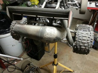

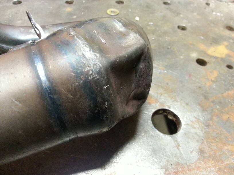

Post by Dave » 06 Apr 2013, 18:42

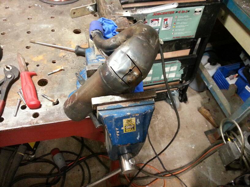

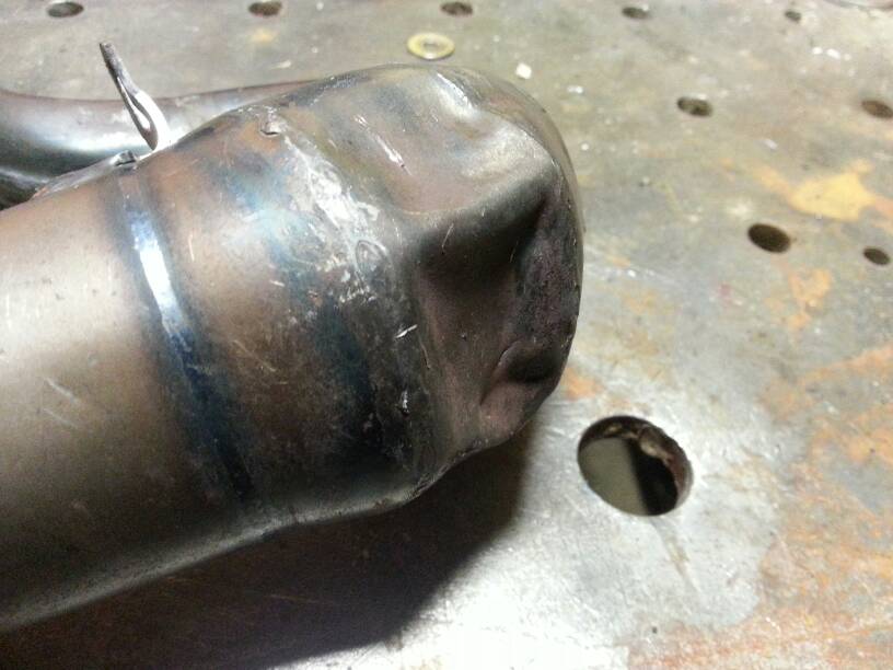

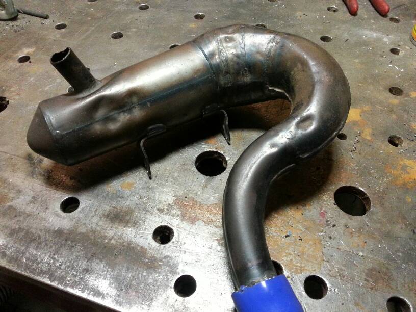

Bestämde mig för att rätta till pipan idag.
Den hade ett gäng elaka märken och dessutom var hela pipan ihoptryckt så den inte passade på bilen .

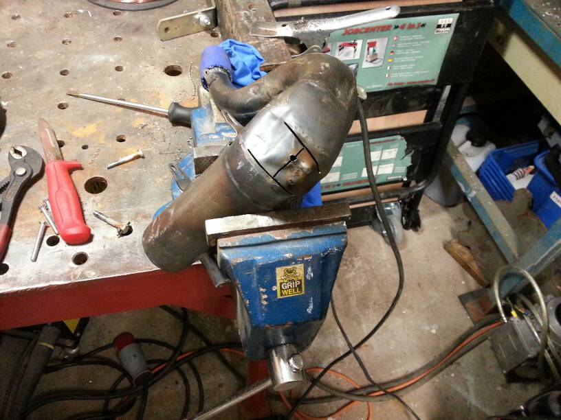

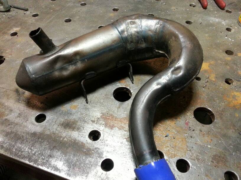

Post by Dave » 06 Apr 2013, 18:45
Det började bra när jag punktade fast en M5 skruv med svetsen och värmde med gasol medan jag masserade ut bucklorna med en glidhammare.
Sen visade sig plåten vara för tunn och jag ryckte sönder pipan.
Nåja, snittade upp den med Dremeln och bankade skiten så hyffsat jag orkade....
Post by Dave » 06 Apr 2013, 18:49
Besvärligt att svetsa så tunn plåt utan att ha plåtbitar att testsvetsa i för att ställa in svetsen.
Nåja, nu är den iallafall monterad på bilen och får duga åt mig.
Funktionellt men knappast snyggt !

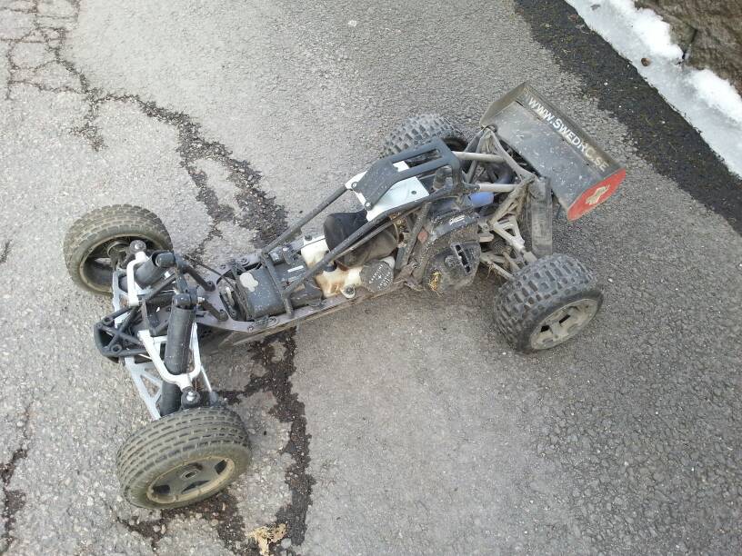

Post by Dave » 06 Apr 2013, 18:54
....och givetvis är den provkörd....
Med 8k fjäder blev den helt ok faktiskt.
Betydligt bättre botten än jag trodde från bänkningen.
Körde slut på ett par Badlands och njöt i fulla drag trots vädret....
Det började SNÖA när jag precis startat den !
:curse:

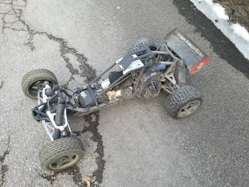

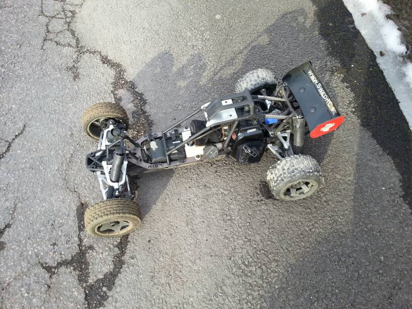

En förebild och en efterbild
