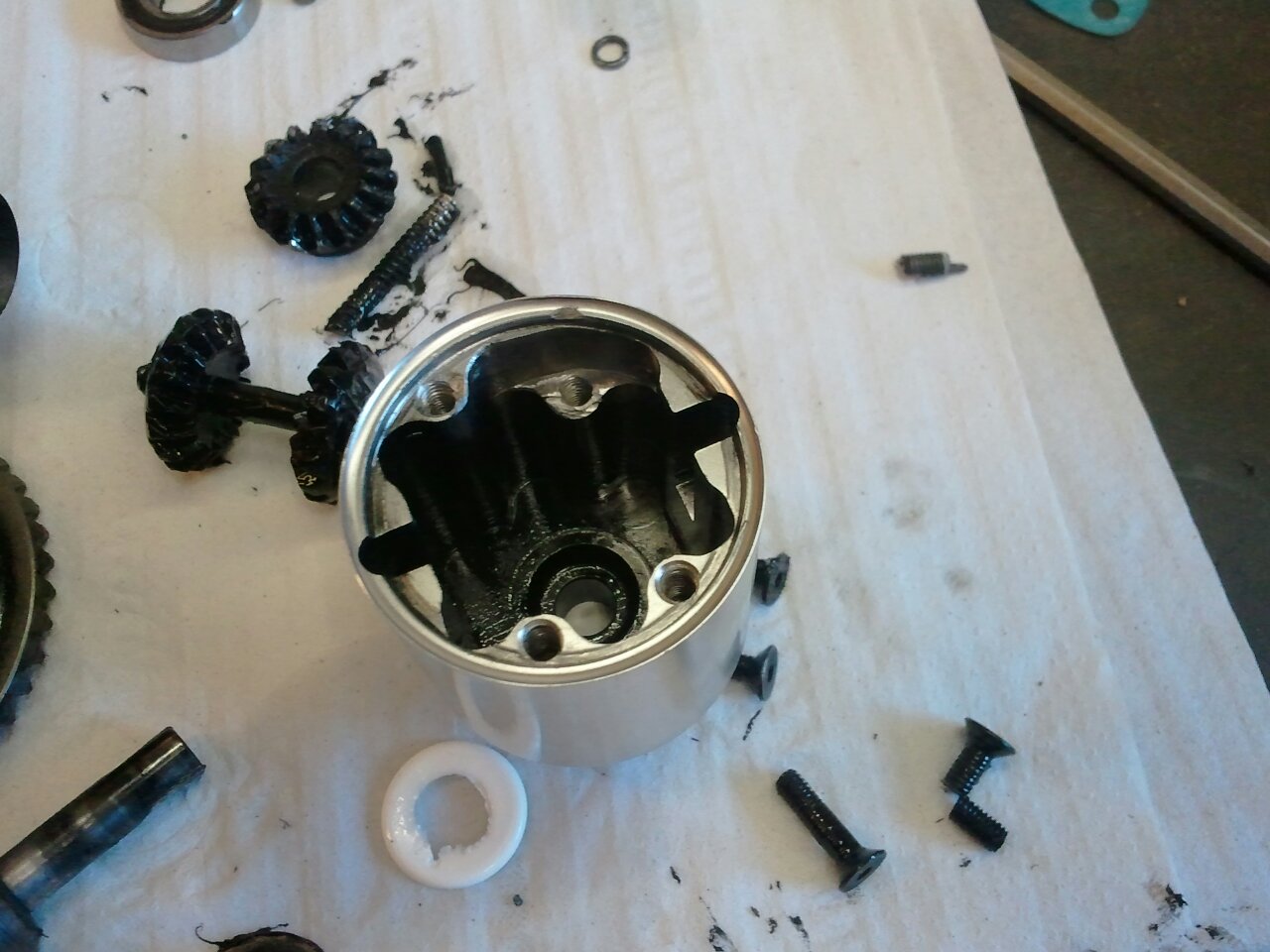

Post by Dave » 11 Aug 2012, 15:06
Dags för en liten update !
Fick ett elakt missljud i drivlinan på träffen i Karlskoga senast och kunde inte lokalisera det....
Efter träffen i Sandhem rasade den och jag har fått facit på problemet....
Krondrevet sitter med 4st M4 skruvar i diffhuset och 3 av skruvarna hade gått av !
Tyvärr fick jag bara ur 2 av dem och blev tvungen att kapa ur materialet ur diffen så jag kunde få ur både resterna av skruven OCH den avbrutna skruvurdragaren som satt i den....
:curse:
Tur att det fanns material till nya gängor och att resten verkar ha klarat sig hyffsat !
Min konstruktion med envägslager i mittdiffen frestar den bakre diffen rejält.....
:doh:
Hängde på GPS'en i Sandhålan och på gruset gjorde den 74,8 km/h ;)
En bild på diffhuset

Post by Dave » 11 Aug 2012, 18:17
Har nu stått och blängt surt på diffaset i över 1h i verkstaden för att hitta en lösning på problemet.
Första tanken var att borra i låsskruvar för att hindra drevet från att kana mot diffkåpan, men det är idiothärdat och går inte att göra ett märke i alls....
Ska istället testa att borra in sprintar i aluminiumkåpan och slipa ur motsvarande med kapskivan på Dremeln i krondrevet sen.
Bilder kommer !
