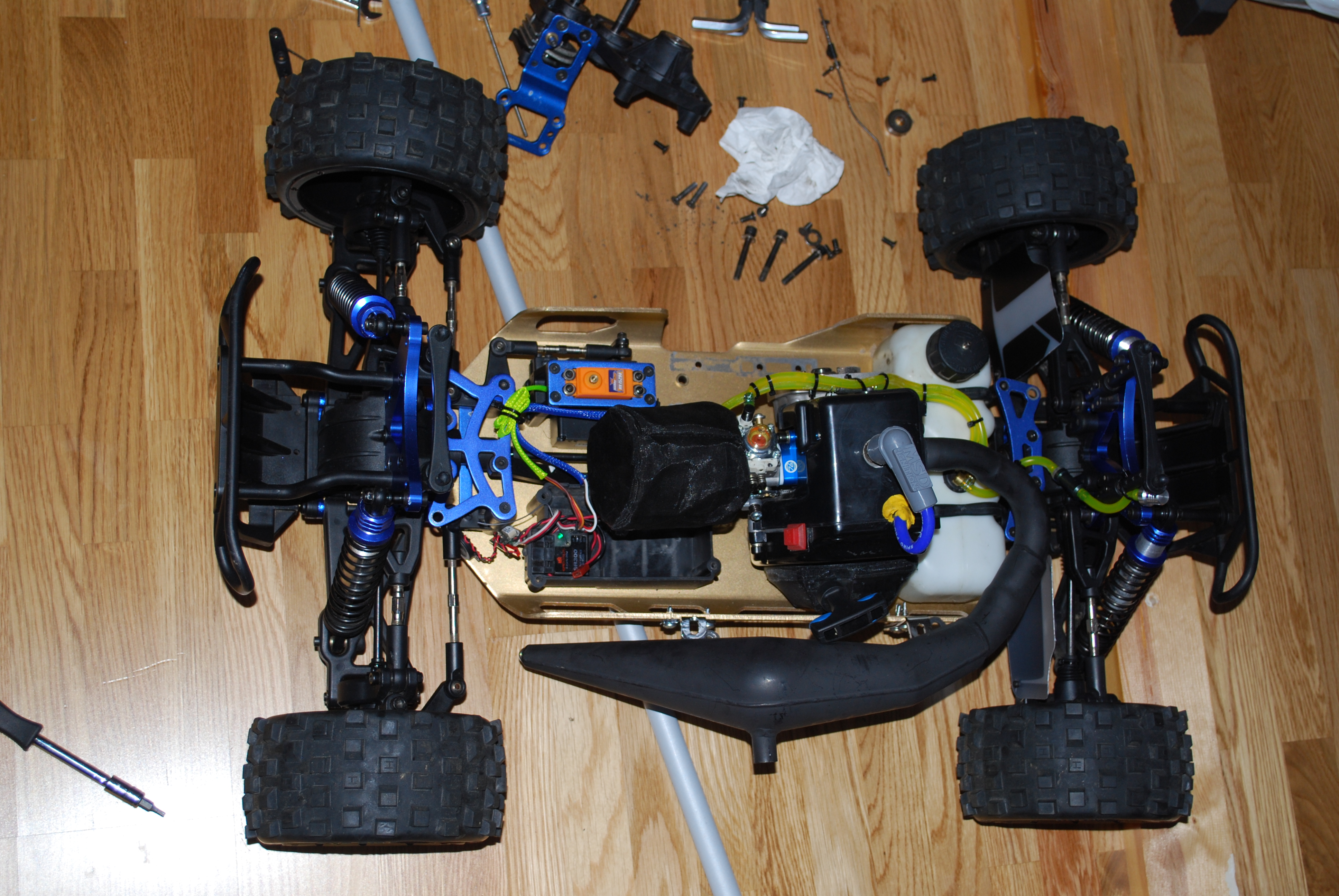

Dags för en uppdatering!
Ursäkta blandningen av engelska och svenska. Har kopierat mina inlägg från amerikanska forum och orkade inte fixa allt..

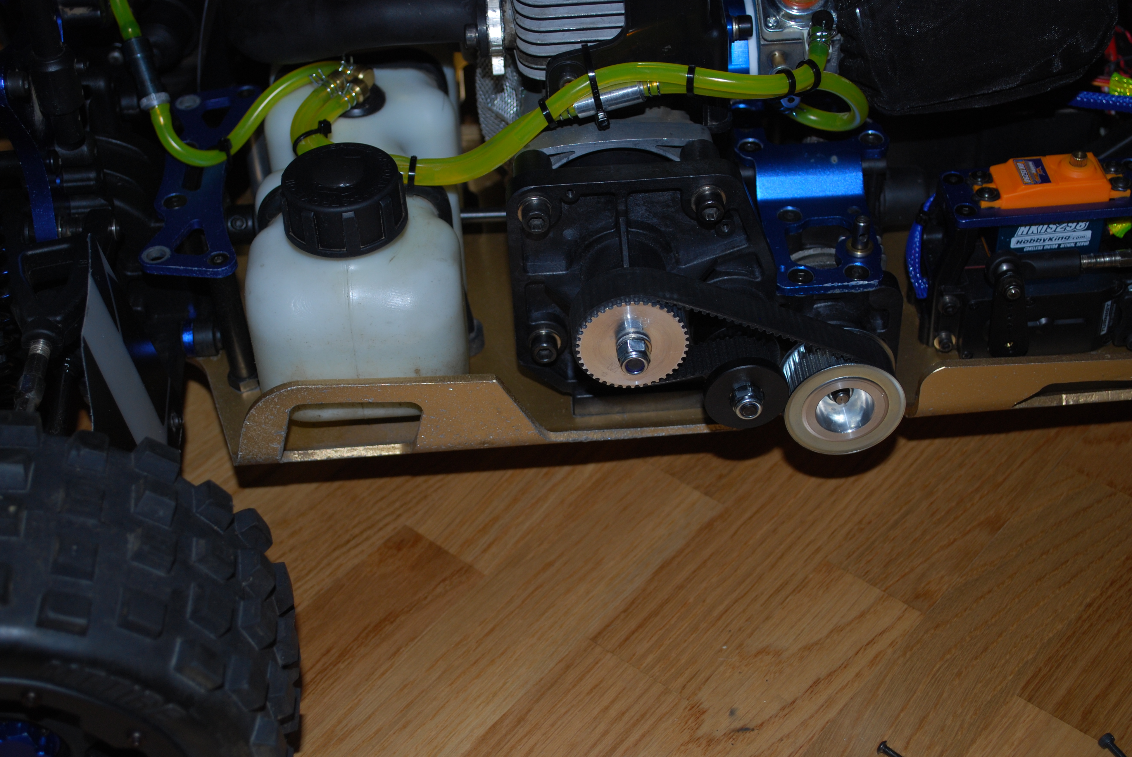

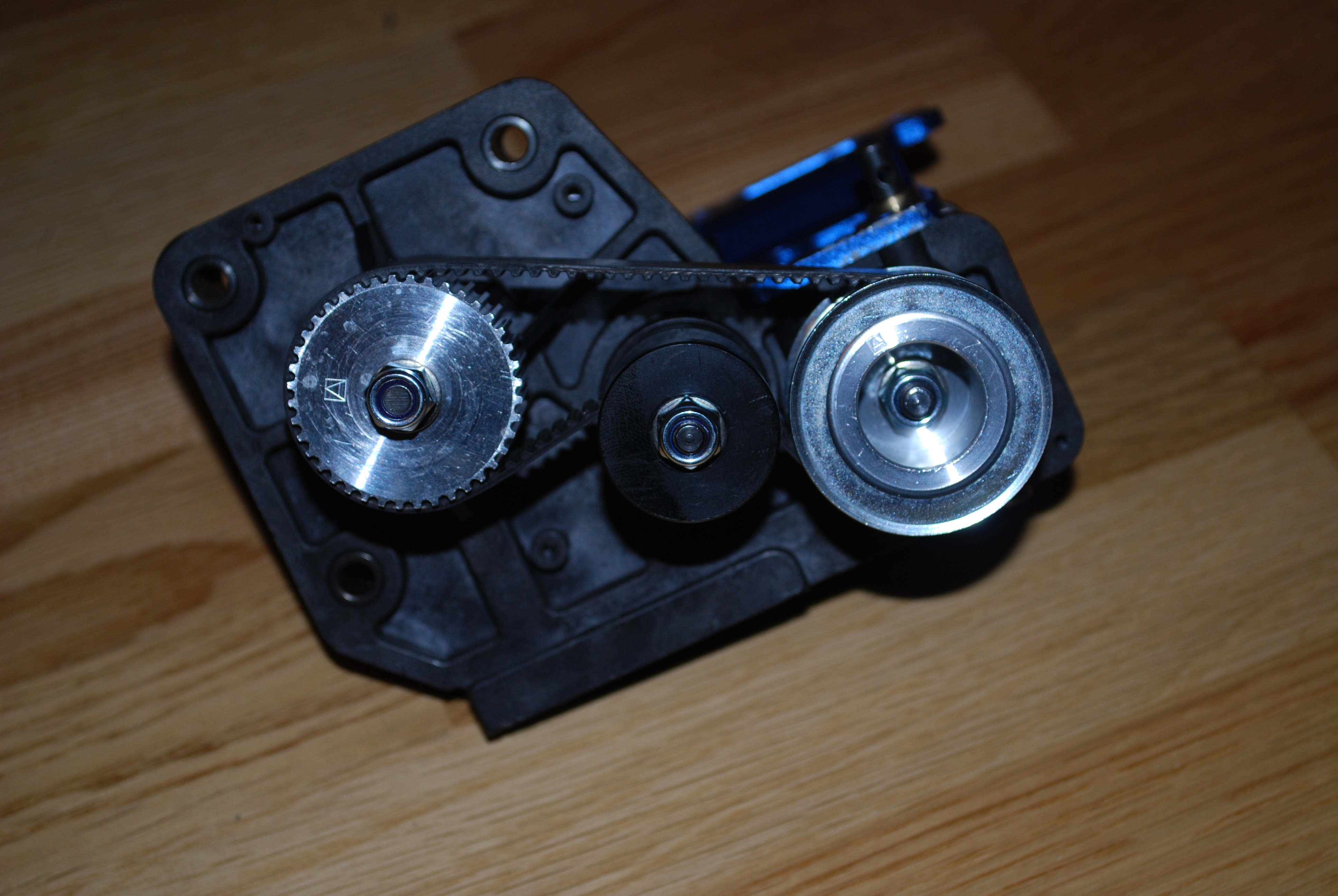

Uppdateringar på bilen så här långt:
Walbro WT-990
Shread Industries Inclined ShreadStack
Z-RC Manifold - BLUE
Super Bee Gas Kill Switch
Python billet left engine mount
HPI air filter
DDM 9.5k rpm clutch kit installed in reverse direction
Craftwerks Plug Wire BLUE
GPM air filter cover
GPM pull start cover
DDM Dominator side pipe
Chili Racing belt drive (inte installerat än)
Extended 24mm hexes
Proline Desperado rear 5B rims och Rovan tires
FullForce RC high flow fuel line kit
Three hole tank grommet
Aluminum net on the crank case
UberRC bearing kit (not delivered yet)
Lipo's as RX pack: Zippy-K Flightmax 1600mah 2S1P 20C Lipoly.
Castle Creations 10Amp BEC set to 6.6v
Steering servo: Turnigy S8166M Servo 154g / 33kg / .21sec
Gas/brake servo: HK15298 High Voltage Coreless Digital MG/BB Servo 66g / 15kg / 0.11s
Klicka på bilderna för bättre upplösning.

Update time!
Nya gummitätade lager från UberRC monterade.
Installation på G!
Har kletat dit aluminiumtejp på tanken och buren. Förhoppningsvis kommer lite av värmen att reflekteras.
Installation på G!

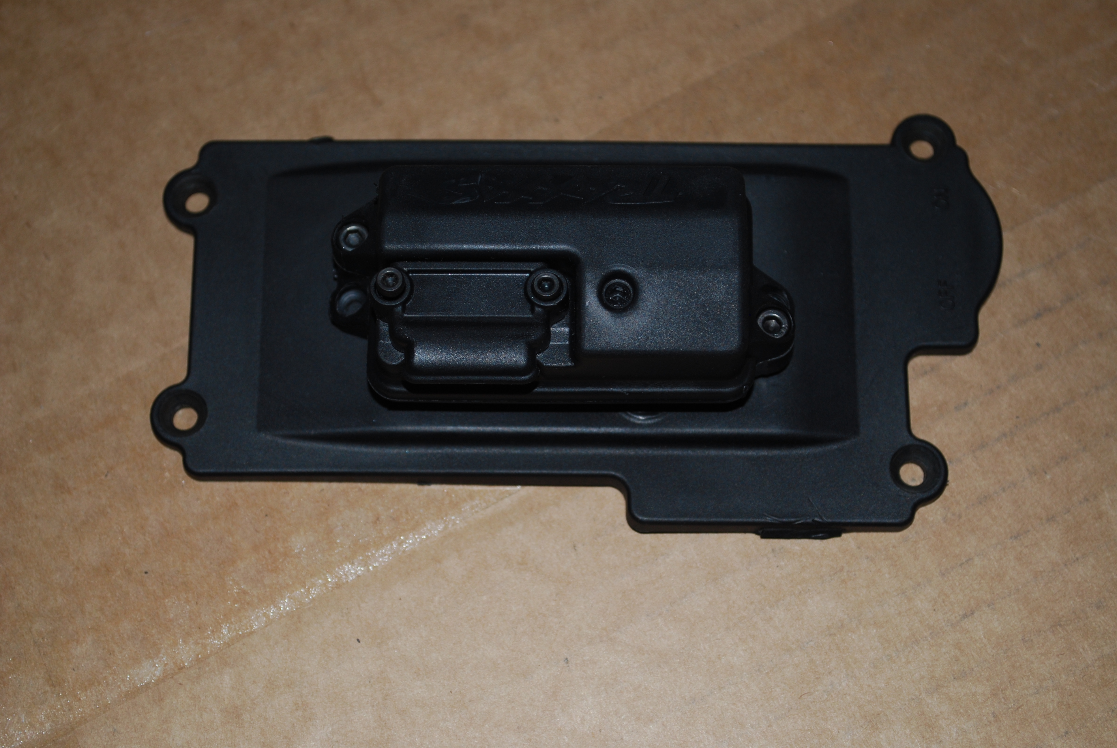

Tyckte radiolådan var lite trång så jag grävde fram en låda från en Traxxas Stampede (tror jag) som jag köpte till ett annat projekt.
Sagt och gjort, fram med såg och kniv:
Putsade lite på öronen så att lådan ska sitta tätt mot locket:
Insidan:
Killswitchen med diod monterad i locket.
Tätat med Sugru:

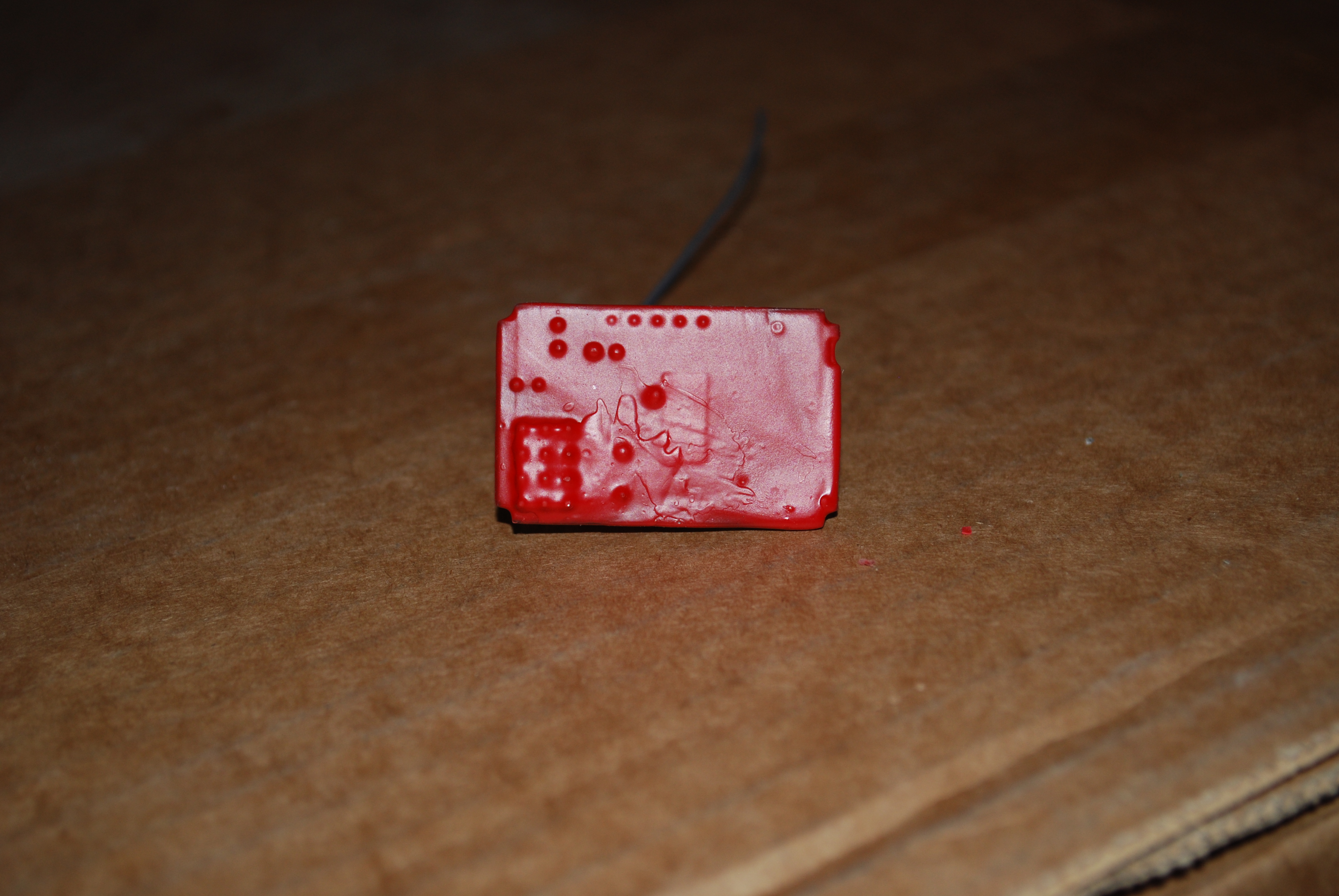

Plasti Dip på Spektrum mottagaren för att allt ska få plats:
Plasti Dipat en Castle 10A Bec. Så här blir det att se ut på insidan.
Tanken med att använda Plasti Dip är mer för att hålla grus och damm ute från elen mer än att vattentäta. Nu hoppas jag snön försvinner så jag kan ut och köra!
