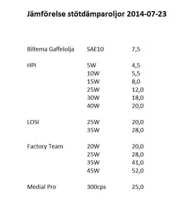

Post by Dave » 23 Jul 2014, 21:44
Visste väl att det fanns en tråd om detta....
Passar ju bra att kasta in dagens helt ovetenskapliga test på dom oljorna jag hade liggande.
Observera att mätresultaten ska tas med en stor nypa salt.
Detta är enbart för att ge ett hum om skillnaden på oljorna.
