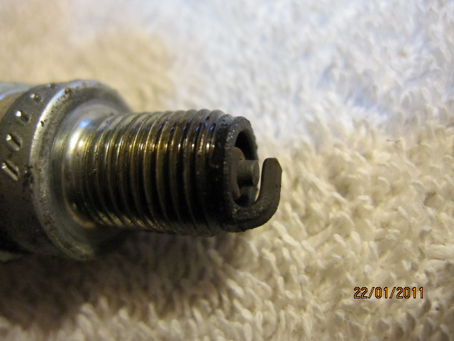

gcbossen wrote:Vid dagens körning avbröt jag i lerig terräng då soppan höll på att ta slut trode jag. Upptäkte när jag kom hem att har gott om soppa kvar. Innan dagens körning var allt rengjort samt bytt filter. Kan jag ha fått in något skit i förgasaren? -förstår inte hur, har även outwears på den. Bilen har gått 5 liter totalt...
Tips!
Börja med nytt stift,det kan vara trasigt trots att det slår gnistor.

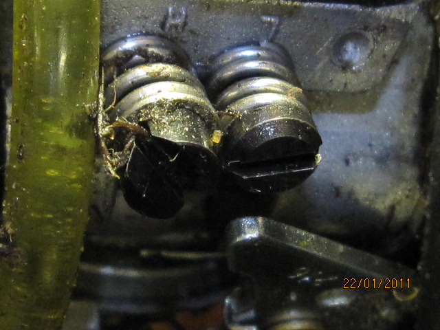

Post by Jimmy » 22 Jan 2011, 19:05
gcbossen wrote:
S 500 R wrote:Det låter som den får för lite bränsle. För den 4-taktade inte???
Vid tomgång så så hostar den rejält när jag ger gas, precis som om soppan inte kommer. Höll tom på att stanna vid tomgång på grund av soppan. Så lät det iaf....
Hur står nålarna?

Re: Hjälp med fel, motorn hackar....
Post by gcbossen » 22 Jan 2011, 19:15
ska ner och ta lite bilder så ni får se :thumbsup:
Bilen har gått perfekt innan så jag tror inte på inställningar på fuggen.
Post by S 500 R » 22 Jan 2011, 19:16
Detta är en tvåtaktare. Den måste ställas om beroende på väderlek, hur mycket den gått, hur mycket filtret sattigen sig osv.

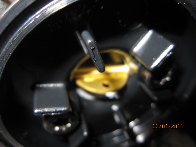

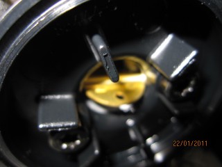

Post by gcbossen » 22 Jan 2011, 19:39
Ser rent ut i insuget iaf....
Post by S 500 R » 22 Jan 2011, 19:57
Ställ fugge i grundinställning och försök igen.
Post by Lusse » 22 Jan 2011, 19:59
Börja med att bytta stift , för det såg inte bra ut. Och sen kan du börja att nåla för tro det eller ej, så kan nålarna ändra sig .

Post by J.A racing » 22 Jan 2011, 20:04
Såg ut att gå fett hur mycket olja blandar du i soppan?
Post by Bjuggen » 22 Jan 2011, 20:06
Lusse wrote:Börja med att bytta stift , för det såg inte bra ut. Och sen kan du börja att nåla för tro det eller ej, så kan nålarna ändra sig .
Håller med Lusse. Väldigt sotigt. Går troligtvis för fett. Ryker den mycket???
