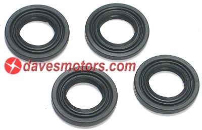

Sand har kommit in i plasthöljet till diffen. Båda de stora 20*32 lagren låter som de har sand inuti. Måste jag köpa nya? Hur kan man undvika att amma händer igen?

Post by Lusse » 23 Jan 2011, 10:19
gcbossen wrote:Sand har kommit in i plasthöljet till diffen. Båda de stora 20*32 lagren låter som de har sand inuti. Måste jag köpa nya? Hur kan man undvika att amma händer igen?
Du behöver en sådan här till in gående axel.
http://www.davesmotors.com/s.nl/c.88503 ... /id.444/.f
