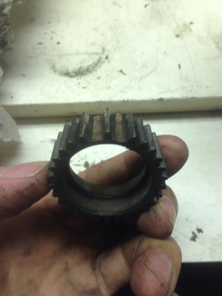

Japp rev växellådan i dag. Fick en liten överraskning. Det saknades två kuggar på ena drevet och det konstiga var att dom fanns inte i växellådan. Någon som vet vad det är för storlek på oringarna på utgående axel på diffen?? Några förslag på olja i diffen?

Tråkigt, hade samma problem för nån månad sedan, storlek på oring (Hpi 75078 O-RING P10 (10x2mm/BLACK/2pcs)
Jag körde på silicon olja 10.000 senast, tyckte dock den blev lite tjock. Kanske 7000?

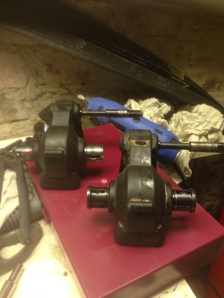

Diffen med flm kopparna är det nya lager och nya drev i aluminium hus. Blev dock ganska fundersam för det är ett axialt glapp på ca 1,5mm. Provade diffen i två olika hus med samma resultat. Skall det vara shims i mellan??? Medans "ful" diffen i plast med ett hoppaplock av dom bästa beg dreven passar som en smäck.
