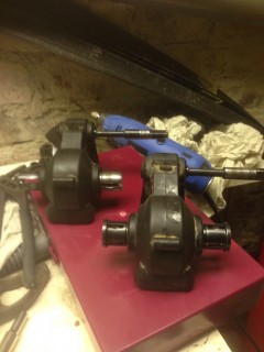

Diffen med flm kopparna är det nya lager och nya drev i aluminium hus. Blev dock ganska fundersam för det är ett axialt glapp på ca 1,5mm. Provade diffen i två olika hus med samma resultat. Skall det vara shims i mellan??? Medans "ful" diffen i plast med ett hoppaplock av dom bästa beg dreven passar som en smäck.

Började skruva ihop denna bilen i dag efter diff renoveringen medan jag byte vatten i spat. Efter att skruvart ihop bakänden kom jag i håg varför jag inte gjort detta tidigare. Hade fortfarande inte beställt nya delar till stötdämparna bak och inte heller nya drivaxlar.
