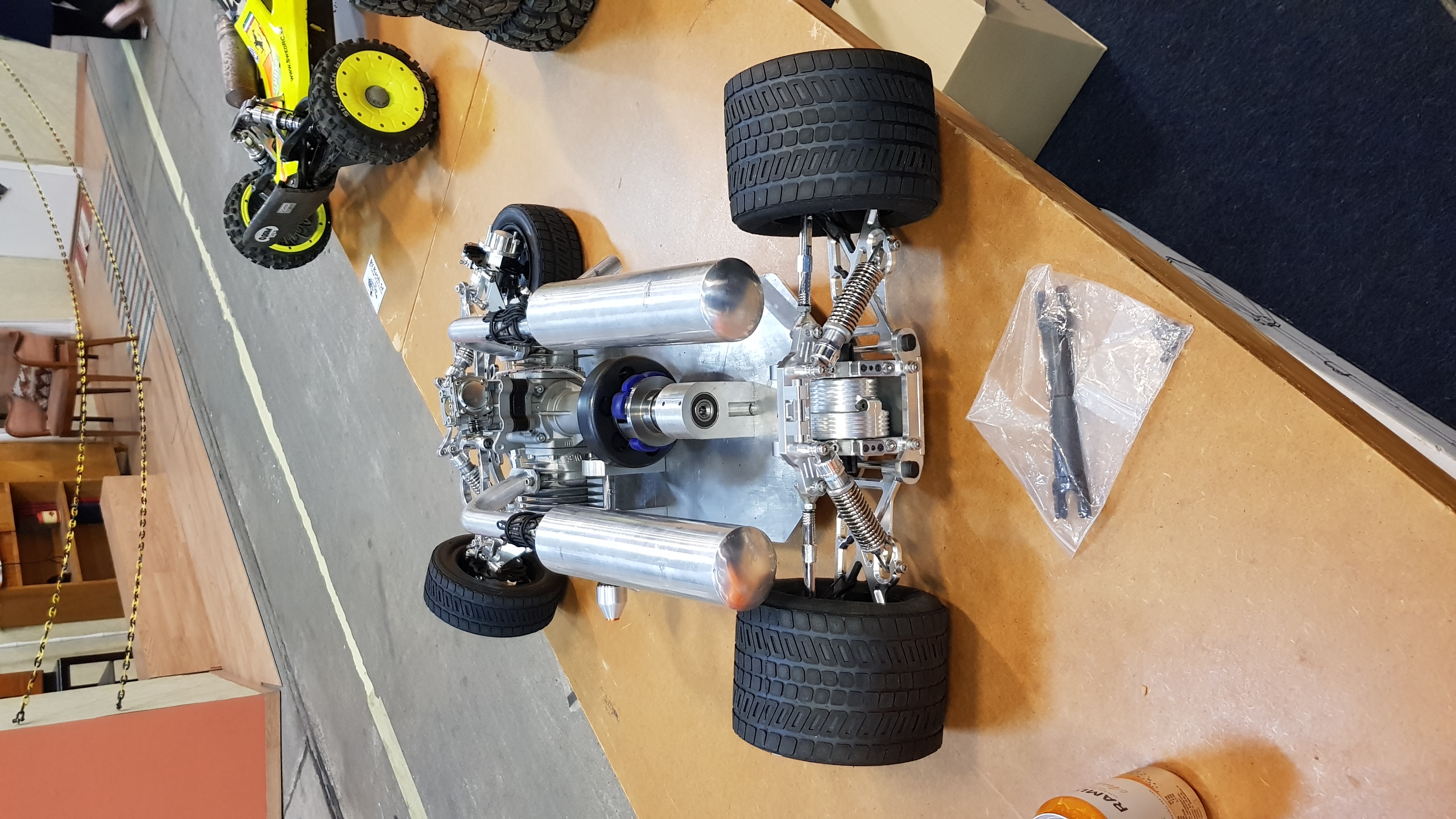

Och ett par bilder från mässan!
På ena bilden ser ni också kardanaxel från Vekta som jag ska försöka modda dit...
Känns lagom stabil!
Känns lagom stabil!

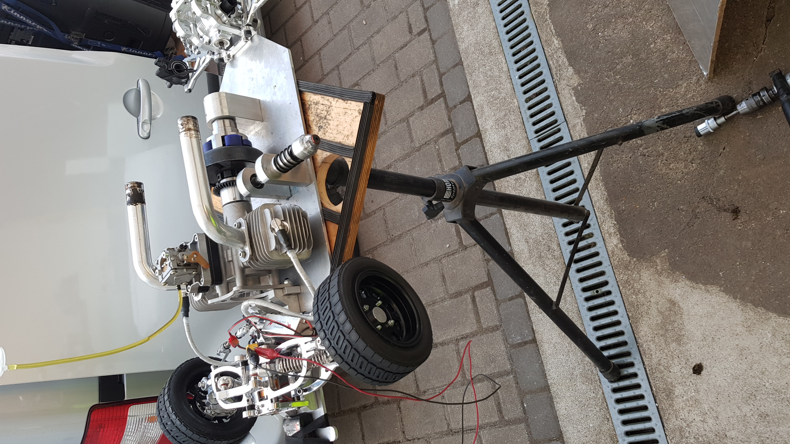

Dags för ett startförsök!
Riggade tändsystemet och lite bränsle.

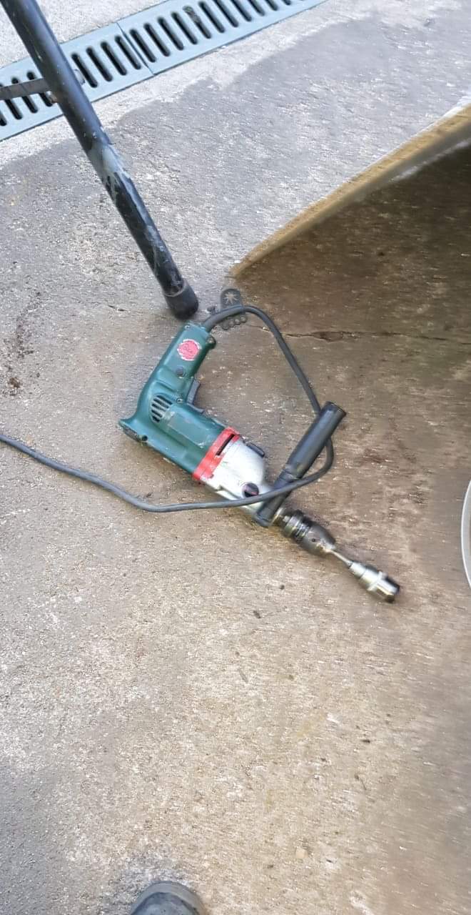

Testade först med min 18V Bosch skruvdragare men den orkade inte med nån fart även om den drog runt motorn.
Det blev min gamla Metabo elborrmaskin som fick göra jobbet!
Då motorn inte varit startad på länge lyckades jag inte få förgasaren att dra in soppan.
Gav den ett par supar och den tände till ett par gånger men utan att pumpa bränslet.
Får djupdyka i att riva isär den och kolla hur membran osv ser ut.
Tyvärr orkade inte envägslagret med riktigt, och konan blev så varm att smörjfettet rann ur och lagret skar.
Påföljden blev att Loctiten hettades upp i gängan där jag justerat drevspelet och hylsan släppte.
Resultatet blev att både envägslager, piniong och krondrev blev skrot innan jag ens fått höra den gå...
Bara att göra om och göra rätt!
Beställt nya prylar!
